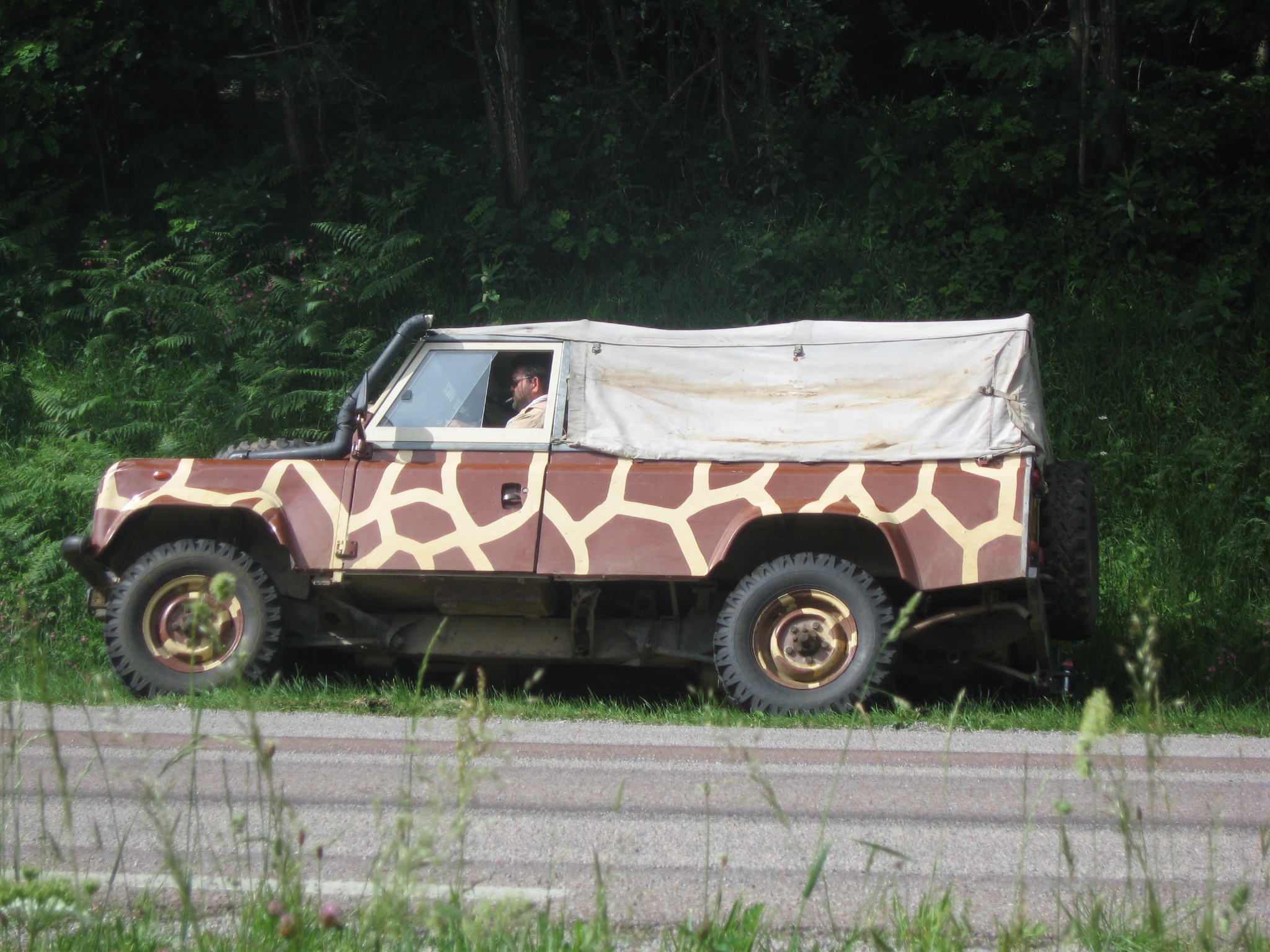

Salut, oui les 110 ce sont fait en 2,25 essence et diesel en 83 et 84. En tout Terrain, il vont beaucoup mieux que sur route, le couple max étant à très bas régime. Il faut tout faire sur un filet de gaz et cela passe. Jardeheu sur le forum en a un, tu peux lui poser des questions, en particulier sur l'allumeur. C'est le même moteur 5 paliers que les derniers série III, à partir de 81.
Un spécimen... Détail à relever les fenêtres coulissantes sur la partie avant et arrière. A+

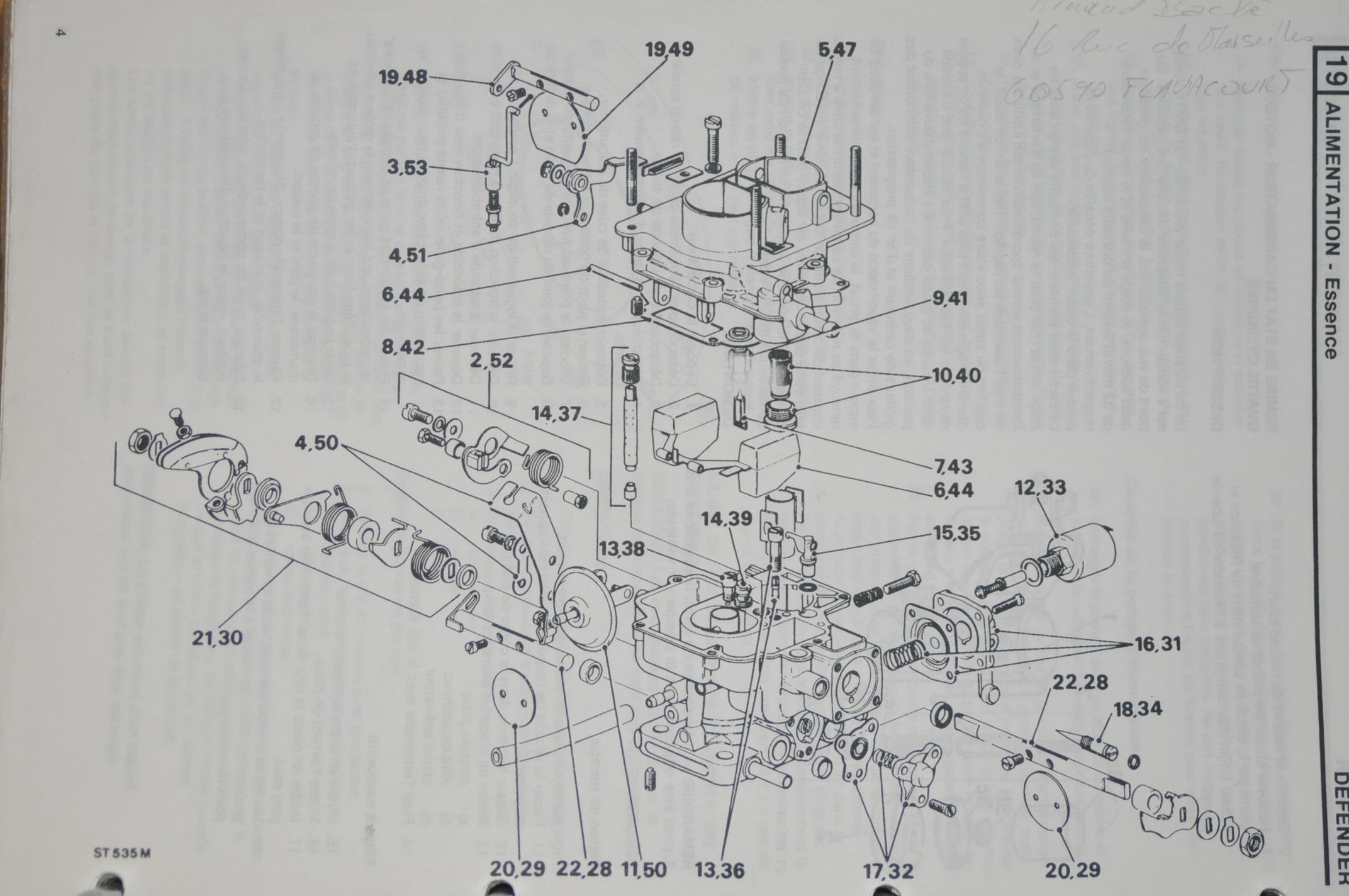

Petite question sur ces 2.25 ess de 110, ils sont montés avec le meme carbu que sur les séries (zenith solex ou weber) en simple corps, ou avec le double corps que l'on trouve un peu plus tard sur les 2.5 ess ?

Salut, c'est un double corps Weber 32-34 DTML à venturi fixe et ouverture décalée des papillons comme sur les 2.5essence. A+fa a écrit :Petite question sur ces 2.25 ess de 110, ils sont montés avec le meme carbu que sur les séries (zenith solex ou weber) en simple corps, ou avec le double corps que l'on trouve un peu plus tard sur les 2.5 ess ?

LØLØ a écrit :Salut, c'est un double corps Weber 32-34 DTML à venturi fixe et ouverture décalée des papillons comme sur les 2.5essence. A+fa a écrit :Petite question sur ces 2.25 ess de 110, ils sont montés avec le meme carbu que sur les séries (zenith solex ou weber) en simple corps, ou avec le double corps que l'on trouve un peu plus tard sur les 2.5 ess ?
Tu as une idée de ce que ce carbu peut apporter ? (par rapport au zenith 36IV par exemple)

Environ 3.5 CV din ! Les 90 et 110 2.3 essence font en effet 74 CV din, au lieu de 70.5 sur les S2/3...fa a écrit :LØLØ a écrit :Salut, c'est un double corps Weber 32-34 DTML à venturi fixe et ouverture décalée des papillons comme sur les 2.5essence. A+fa a écrit :Petite question sur ces 2.25 ess de 110, ils sont montés avec le meme carbu que sur les séries (zenith solex ou weber) en simple corps, ou avec le double corps que l'on trouve un peu plus tard sur les 2.5 ess ?
