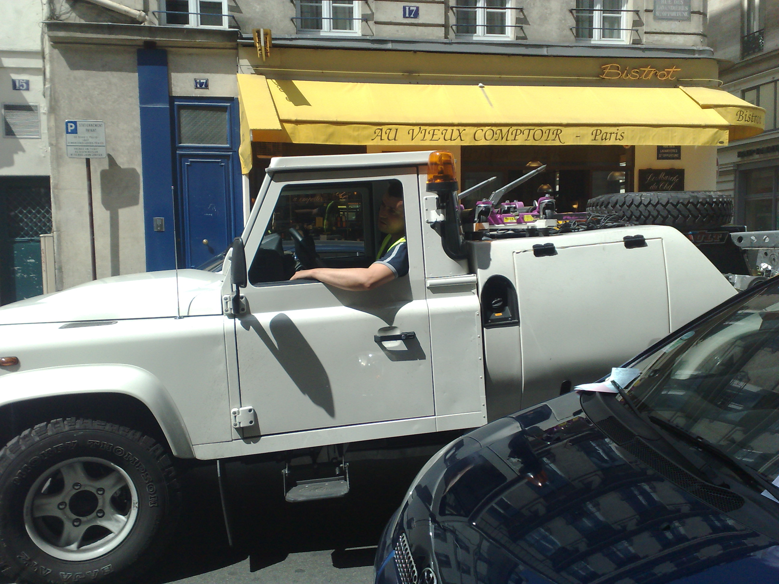

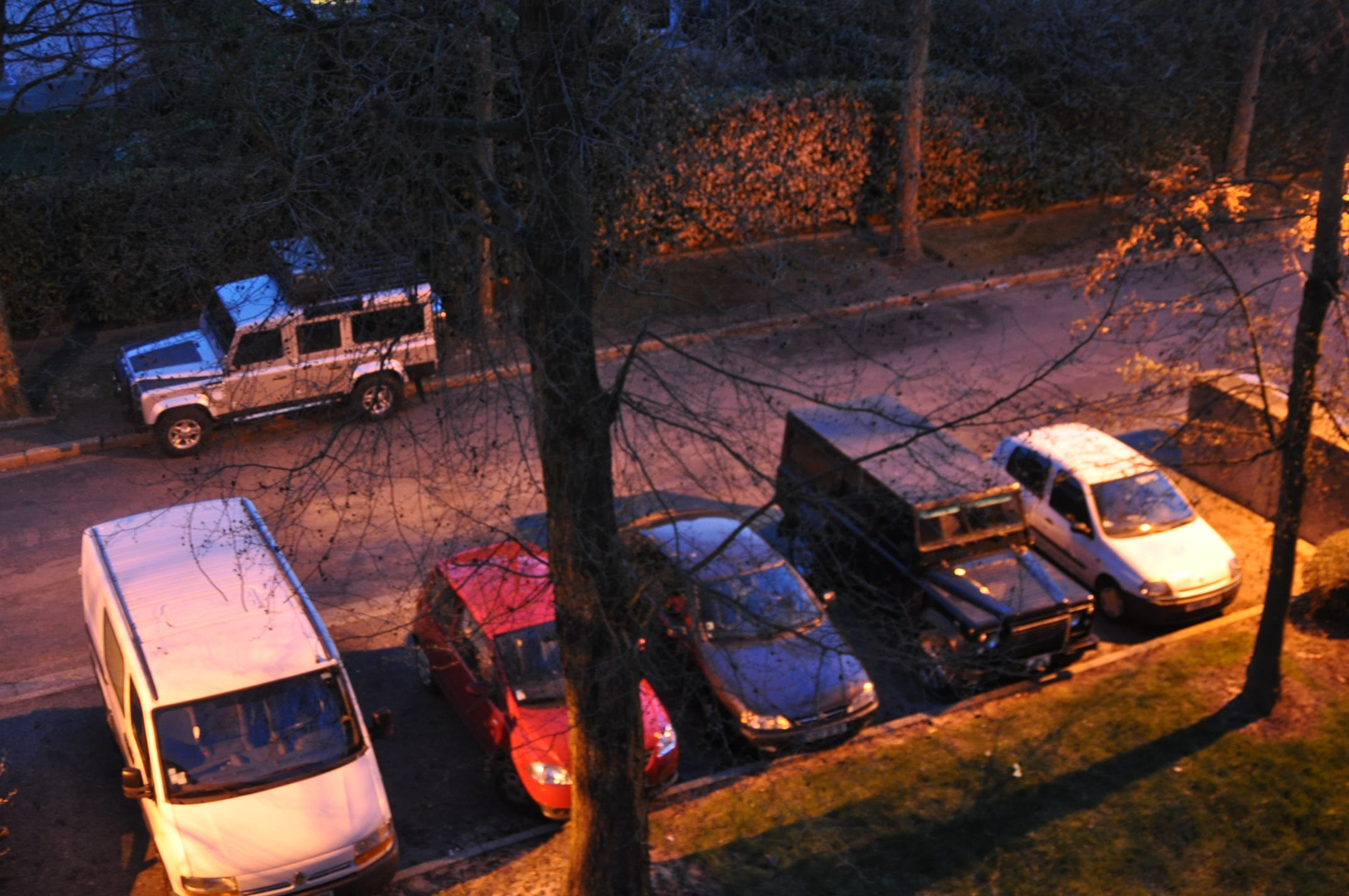

1) Le premier cas, c'est les lands de la fourrière parisienne. En partant du principe; si eux le font pourquoi pas nous. 2) Regarde le land noir à droite, c'est le land d'un pote parisien. Son soucis, c'était de passer dans les parking souterrain.
Donc il a rabaissé le toit, les roues, les ressorts. Tout le contraire de la tendance actuelle, quoique... Bon pas de photo de 130 dans ce cas, mais je pense que cela peut ce faire sans trop de souci. A l'occasion, je prendrais des photos plus détaillées du land noir.

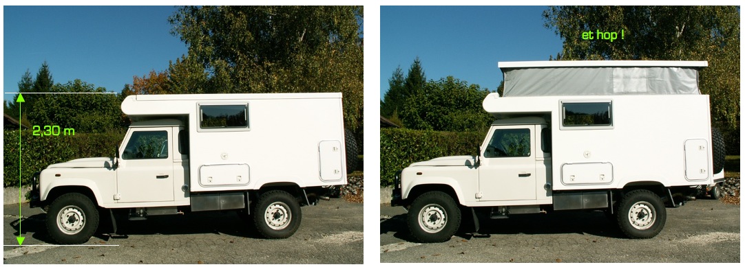

Gagner 20 cm sur la hauteur de toit d'un 130, ca me parait énorme!! T'es sur de pouvoir gagner tout ca juste en remplaçant le toit??
Sinon, j'ai vu ca sur le net...
