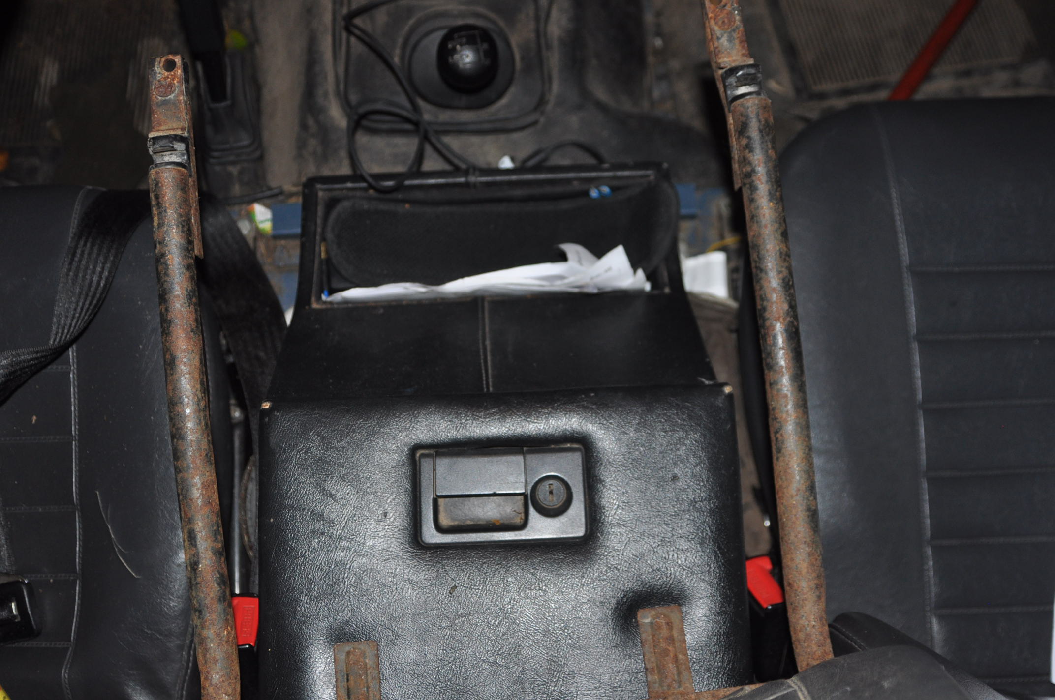

3 styles de siège centrale: Largeur des montants inférieurs, dans lesquels vient se clipser l'assise, qui sont solidaire du dossier.
Détail de la fixation: N'ayant pas les sièges d'origines, je m'étais également penché sur l'installation d'un siège centrale dans ce land, mais voilà il n'y avait plus la place nécessaire, les sièges ayant été décalés de 5 cm vers l'intérieur. vue de dessus: A+

Comment fait-tu pour passer ton CT?N'ayant pas les sièges d'origines, je m'étais également penché sur l'installation d'un siège centrale dans ce land, mais voilà il n'y avait plus la place nécessaire, les sièges ayant été décalés de 5 cm vers l'intérieur.

Ce n'est pas un problème à mon avis. Le contrôleur notera simplement qu'il manque un siège, mais ce n'es pas soumis à contre visite. En tous cas c'est ce que j'avais eu, mais c'était il y a 5 ans. Le mieux serait de demander directement au centre de CT ou tu compte le faire passer.

c'est plus l'inverse qui pourrait bloquer.
sur le miens, j'ai viré le siège centrale des l'achat.
jamais eu de soucis avec le CT.
