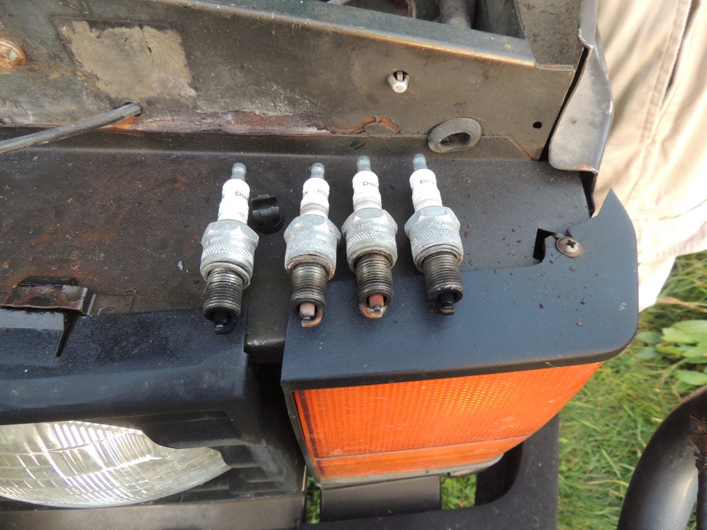

un grand gourou du range, en visite au Québec cet été, a examiné mon moteur et m'a donné un cours pratique de mécanique.
Première constatation, quatres cylindres trop riches, quatre bien.
Donc gros déséquilibre dans le fonctionnement du moteur.
Il m'a donc reréglé le carbu et montré comment faire.
Puis, démontage de l'allumeur changé par le garagiste ci-dessus cité.
J'ai fait une excellent affaire !
La capsule a dépression est morte.
Les masselotes au fond sont bloquées par l'oxydation !
Voila pourquoi mon moteur n'avait aucune pêche en plus de tous ces problèmes depuis l'intervention catastrophique du garagiste...
Les masselotes ont été débloquées, lubrifiées, il me reste juste à changer la capsule a dépression que je commanderais lors de ma prochaine commande en angleterre.
Le moteur claque moins mais claque toujours.
Une fois l'allumage remis en état et recalé je verrais si il y a une différence.
