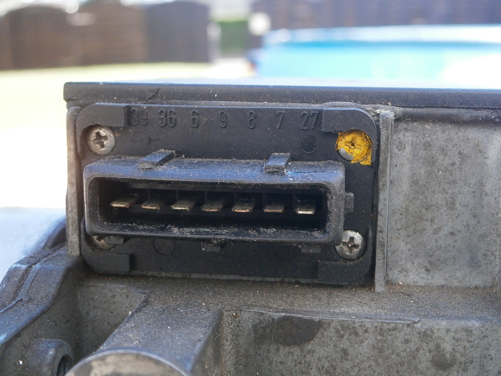

Sur ton débitmètre tu as des N° ... connecteur mis ainsi que le contact .
Places:
la pointe noire ( du multimètre ) sur le 9 et la rouge sur le 6 tu dois trouver 4,3V
"................................................" et la rouge sur le 7 en ouvrant progressivement le clapet tu dois descendre progressivement jusqu'à 1,6V
Sur la cosse ( blanche avec des oreilles jaune ) de ton potentiomètre du papillon des gaz tu as trois fils : jaune , rouge , vert
Toujours contact mis , tu dois lire :
La pointe rouge sur le fil rouge et la noire sur le fil vert de 0,3 / 0,35V accélérateur au repos et montes progressivement ( sans "trou" ou valeur à 0 ) à 4,3 / 4,5V accélérateur à font . Si tu as des coupures c'est pas bon ! Si tu n'as pas les bonnes valeurs , règles le potar en desserrant les deux vis .
Merdouille je ne peux pas ajouter une autre photo
Les premières mesures sont tirées de la doc TVR Anglaise et j'espère ne pas m'être planter sur la traduction![Mr. Green :mrgreen:](./images/smilies/icon_mrgreen.gif)
