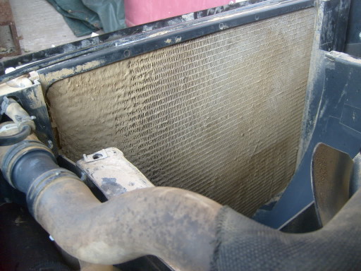

Après un rapide tour sur différents forums en anglais, j'ai cru comprendre qu'il y a un rupteur électronique qui intervient, à un seuil semble-t-il assez bas, dès que la température moteur monte et que l'aiguille de l'indicateur dépasse la moitié. D'où le déficit soudain de puissance quand le rupteur intervient.
Un garage a cherché la cause et, après plusieurs passages infructueux à l'atelier, a fini par dire au conducteur qu'il ne nettoyait pas suffisamment son radiateur suite à ses sorties off-road. Etonnement du propriétaire, car son radiateur lui paraissait très propre, et il procédait à un lavage soigneux après que son véhicule ait crapahuté.
Propre, en apparence,seulement, car voici à quoi ressemblait l'arrière du radiateur :

Concernant le radiateur, je vais aller voir ça tout de suite

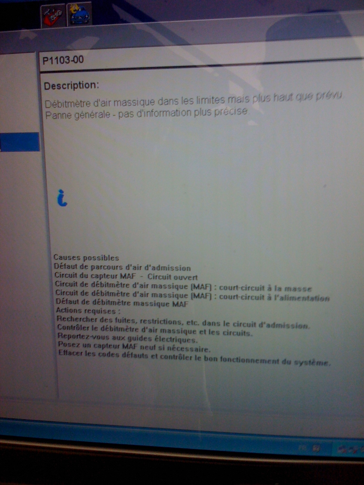

Demain je vais voir mon mécano pour un diagnostique et savoir si les codes d'erreurs mentionnés par Def-e-Duck sont enregistrés.
Je vous tiens au courant

Je viens de faire 1200 km, principalement sur route, et je n'ai pas eu de nouvelle alerte malgré la chaleur. Ce matin j'ai été faire le diagnostique chez mon mécano préfèré et voilà ce qui en résulte Il a démonté le débimètre d'air ci dessous il l'a soigneusement "désinfecté" au super et l'a remonté. Ensuite, il a pu effacer le code d'erreur
Merci d'avoir contribué à la recherche de cette panne, une fois de plus, vous étiez dans la vérité

Je cite le Pater noster pour rappeler qu'il avait mis en cause le MAF dès sa première inter (sur l'air de : "C'est le MAF que je préfère...")The Pater a écrit :Cela me fait penser à ma femme qui m'avait annoncé avoir perdu le turbo (VW Transporter) sur la route. Je lui ai demandé en souriant si elle s'était arrêté pour le ramasser.... cela ne lui a pas plut. la cause n'était que dû à un débitmètre de masse d'air encrassé
- Messages : 13698
Re: Défaillance turbo sur TD4
té té té téDef e-Duck a écrit :Je cite le Pater noster pour rappeler qu'il avait mis en cause le MAF dès sa première inter (sur l'air de : "C'est le MAF que je préfère...")The Pater a écrit :Cela me fait penser à ma femme qui m'avait annoncé avoir perdu le turbo (VW Transporter) sur la route. Je lui ai demandé en souriant si elle s'était arrêté pour le ramasser.... cela ne lui a pas plut. la cause n'était que dû à un débitmètre de masse d'air encrassé
Ce n'était qu'un exemple vécu pour montrer que la cause réelle peut être très différente de la cause supposée.
Je n'ai jamais diagnostiqué avec précisions le problème de Raid Lover. C'est juste une coïncidence.

Pour ma part, je pense qu'il y a un problème de refroidissement qui entraine la mise en sécurité du moteur en réduisant ses performances.L'encrassement du capteur maf ne serait qu'une coïncidence. Le radiateur semble propre et le niveau de ldr bon, mais comment se comporte le visco du ventilo? Il est peut être défaillant, ou le bilamme en escargot est encrassé entraînant une prise de mouvement insuffisante de l'hélice.
