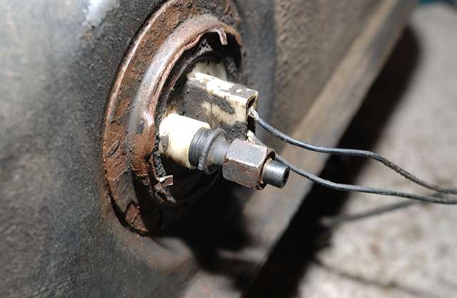

Détail de la jauge:
Cerclé en rouge, la connexion de la prise de gazoil.
Reservoir en place, il m'a été impossible de défaire le raccord de la conduite d'aspiration de gazoil. Je me suis dit qu'en donnant du mou à la conduite, je pourrai défaire le raccord reservoir démonté. C'était sans compter la loi de l'emmerdement maximum: le connecteur a cassé lors de la descente du reservoir...

Comment est fixé le raccord de la conduite d'aspiration de gazoil ?
Seulement emmanché et clipsé dans la prise blanche ou pas?
=> dans ce cas pas la peine de s'embêter à tenter de dévisser les deux 6 pans.... surtout vu la place disponible à cet endroit...

je confirme, l'embout est simplement clipsé sur la partie blanche. L'étancheité se fait par le joint torique.
Attention , l'idée dé-clipser plutot que démonter le raccord olive peut se finir avec un raccord cassé. J'ai eu du bol, c'est pas dit que cela se passera bien à chaque démontage: du plastic qui vieillit 15 ans dans du gasoil, ça devient susceptible...

Pas besoin de démonter le pot, et pas besoin d'une clef plate à cliquet. Il faut deux clefs plate de 14, un marteau et un petit burin bien arrondi pour sortir la jauge.
Par contre, je craint fort que le "déclipsage" de la partie noire ne soit pas la bonne méthode pour désaccoupler la durite de la jauge. Dans ce cas il y a un gros risque de prise d'air. Qui peut se traduire par une petite panne du genre désamorçage de la pompe au bout de trois jours de stationnement, ou au bout de trois km si importante.
D'autre part, jamais je me risquerai à sortir le réservoir sans avoir au préalable démonté la jauge. Il y a trop gros risque de casse du raccord lors de la descente pas toujours bien contrôlé du réservoir.

Merci L0L0 mais de toutes façons le bouchon vissé de la jauge est rouillé et solidaire du réservoir. J'ai essayé sans succès avec un burin de le décoincer.
Je vais tout faire pour sauver ce connecteur. Par contre, changement de la jauge.

Voila c'est fait. Réservoir tout neuf.
Une sangle à cliquet passée dans le châssis a permis de descendre/remonter/incliner le réservoir à souhait.
Il a fallu que je démonte la roue pour plus de place, ainsi que le marche pied et les renforts de l’attelage. L0L0 avait raison encore une fois.
Ensuite, antirouille partout au pistolet basse pression.
Une olive neuve (j'en ai trouvé un stock complet chez une entreprise de réfection de moteurs industriels)
Deux clefs de 14 Facom.
Une pige meulée pour revisser le flasque de la jauge sans abimer les petits ergos en fer blanc (la pièce neuve est nettement plus fine que l'ancienne!)
Reste une sortie supplémentaire du réservoir à boucher avec une durite GO adaptée (à l'origine il y avait un écrou olive + bouchon)
