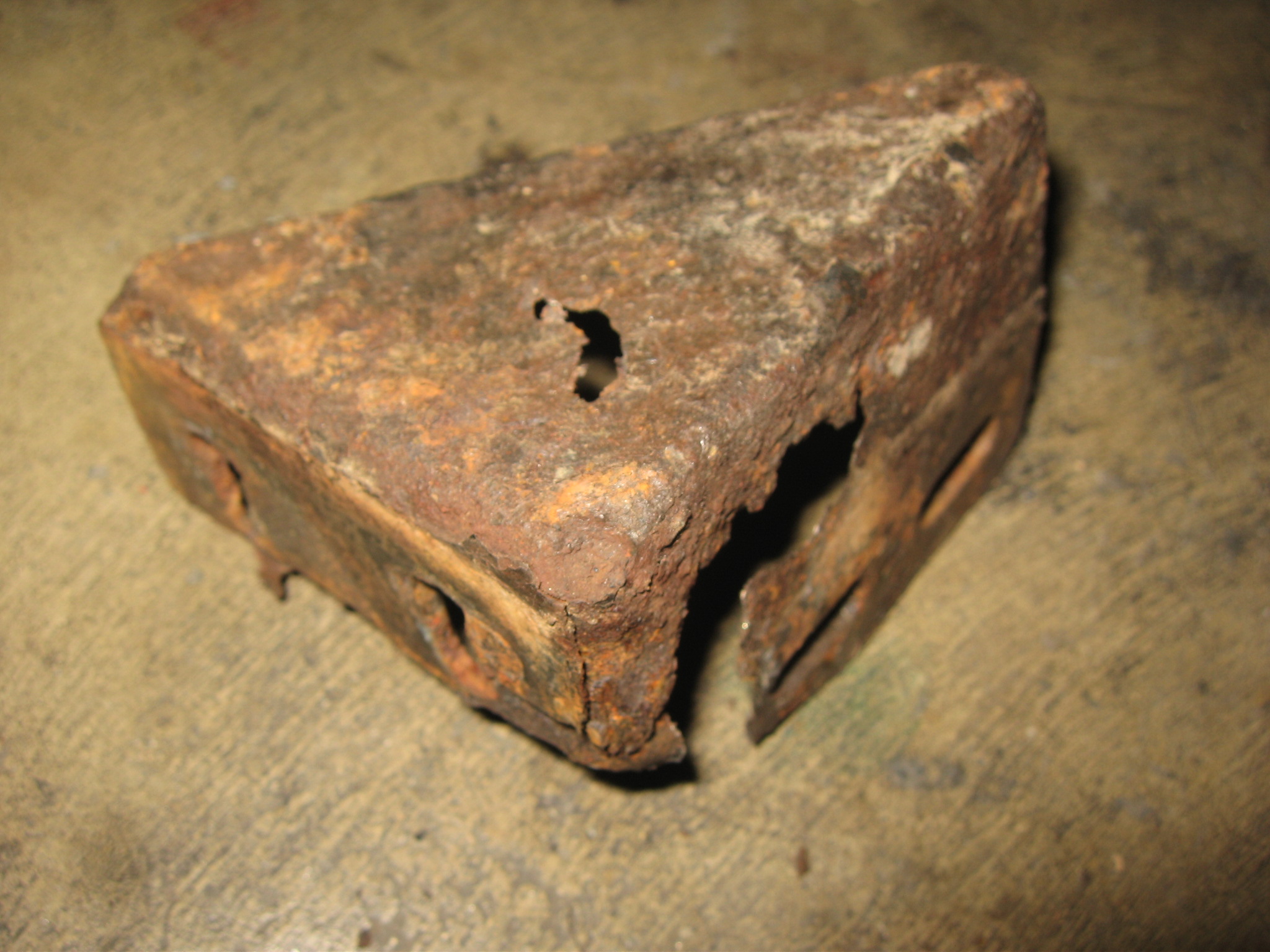

Salut, c'est de celle là dont tu parles?
1) la référence c'est NRC4171 2)la petite traverse qui tient l'avant de benne. 3)Qui tient avec cette petite équerre. 4)là 5)et là 6)En place, deux pattes fixées sur la benne dans les pieds des passagers arrières, 4 vis sur le châssis (M8x70)et les petites équerres sur les extrémités. Bon oui, pas un gros boulot, mais un boulot galère, car toute les vis sont pourries ou presque. Coupe les vis ou sert les pour quelles cassent. Coupe la traverse ne cherche pas la finesse au démontage. Contrôle l'état des petites équerres aussi. Cale la benne avec des bouts de bois, c'est un casse tête à remettre en place avec la benne en position.
Bon courage...
NB: romainhal modifie ton titre genre: 110, petite traverse support de benne percée, car cette pièce n'est pas sur les 90.
Bon courage...

Bonjour à tous, je remonte un peu ce post, j'ai été recalé au contrôle pour cette traverse percée, je dois la changer...
Effectivement démonter l'ancienne ne pose pas de problème, elle tombe en miettes! Par contre c'est la galère pour remettre la nouvelle... Depuis que j'ai posté ça, il y a cinq ans, est-ce que quelqu'un a fait ça?
