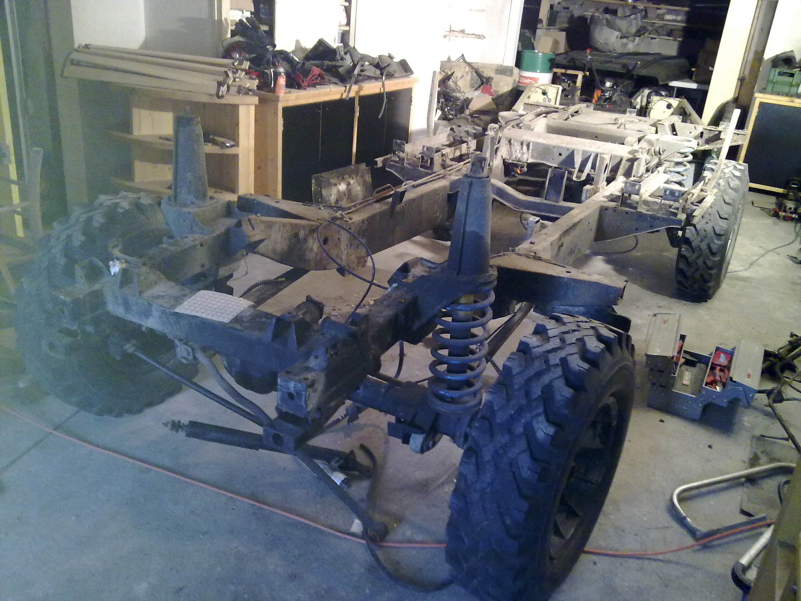

J'ai une photo de l'ancien châssis (viré depuis), mais on ne voit pas très bien...

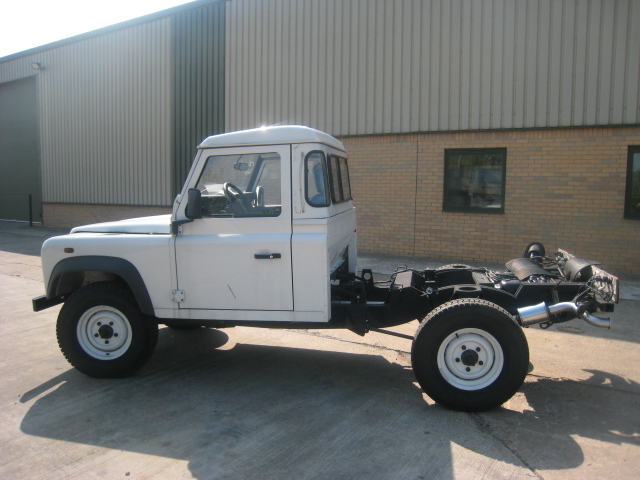

Salut,Loop a écrit : Question sous-jacente : c'est quoi un truck cab ?
C'est je pense à un HCPU, un pick-up avec la benne séparé: A+
Re: Confirmation support caisse/châssis SVP ? :)
Ben...je pense que justement c'est le pick up, ancienne version. C'est à dire la carrosserie du fourgon sans le toit avec la cabine du pick up.
Le pick up HCPU est appelé "châssis cab" dans les ancien catalogue. Car en fait c'est un chassis cabine auquel on a ajouté une benne, mais on peut mettre autre chose, plateau, frigo etc.
Pour le station wagon y'a pas de doute.
C'est cohérent avec les désignations des pièces... (enfin, ceci dit, le HT à exactement les mêmes fixations que le pick-up, sauf qu'il à des côtés et un toit... donc... pourquoi l'avoir appelé truck cab si ce n'est par pur esprit de confusion ? )

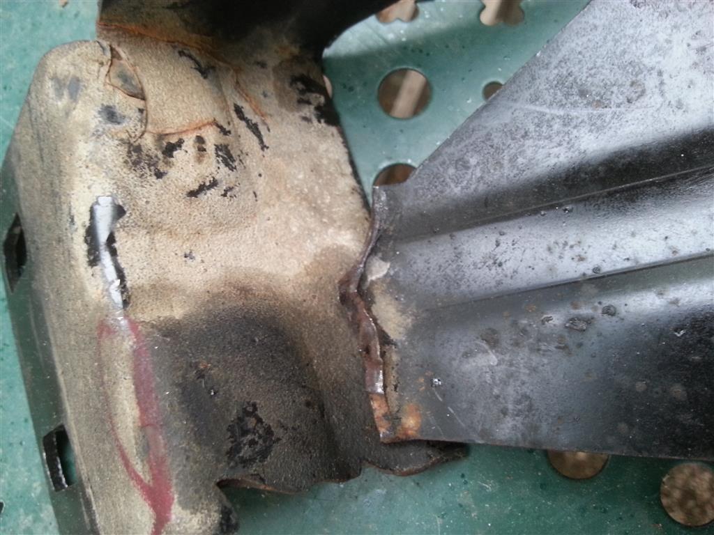

Support caisse/châssis HCPU à renforcer impérativement !
Sur le HCPU cette pièce n'est pas montée en double et des 2 cotés elle a cassée (fissure de fatigue) :

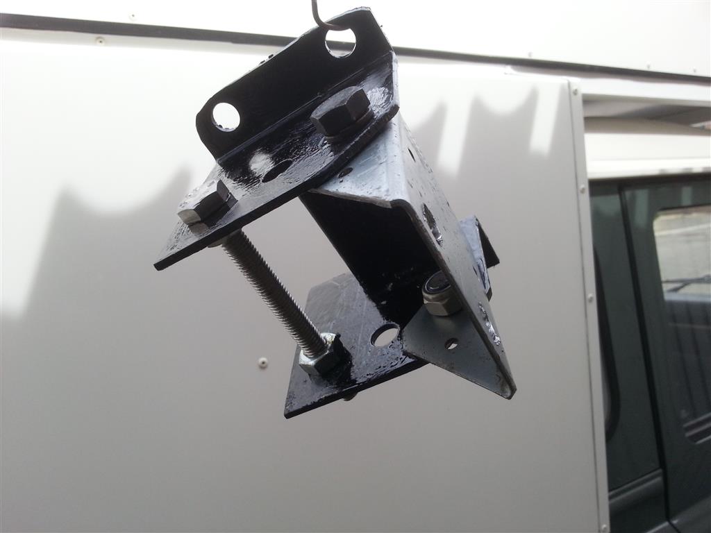

Bon finalement décision de refabrication en mécano soudé de cette pièce qui :
- n'a pas de fonction fusible,
- doit assumer le coté gauche de la cabine (chauffeur + batterie + compresseur ARB + cric origine...)
s'il y a un avis contraire ?
Photo de la nouvelle pièce renforcée à venir.
pourquoi tu la ressoudes / renforces pas ?
Il y a une charge élevée coté conducteur avec :nanard833 a écrit :Salut,
- le conducteur
- la batterie
- le compresseur ARB
- le cric hydraulique
sans oublier 50% du poids de la cabine avec l'accélération des transferts de charge en TT sur piste....
Donc construction d'une pièce adaptée en 3 mm (efforts élévés en bas coté châssis) et 2 mm pour la fixation (flexibilité et pièce fusible facile à changer en haut coté cabine)
Nota coté passager je met une simple NRC6951 (toujours en 2,5 mm) mais qui possède une entretoise : http://www.brit-car.co.uk/product.php/1 ... er_110_def
Je la baptise donc : NRC7053HD
Détail en photos :

Tes pièces ont l'air bien comme il faut
Par contre nylstops pour les écrous extérieur c'est bon, mais je vois pas de rondelle frein sur tes écrous intérieur t'as mis du frein filet fort ?
Sinon 2 points de soudures et un peu d'antirouille et le tour est joué
J'ai du mal à imaginer ces supports sur le véhicule et cerner comment ils sont sollicités car sur tes photos je ne comprends pas la cause d'une fissure à cet endroit précis
t'aurais pas une photo plus globale avec le support ?

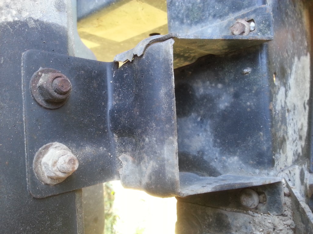

Pour mieux connaitre ces phénomènes de fatigue
Ci-dessous une photo plus globale ou l'on voit bien les deux supports (si l'on zoom on voit bien le support gauche totalement détruit par de multiples fissures et le droit cassé d'un seul coté).
Le risque d'accident semble faible car la caisse est arrimée par ailleurs ce qui nous amène à considérer un montage hyperstatique (donc concentration de contraintes très possible)
Les fissures datent d'avant l'installation de la cellule qui ne sollicite que le châssis ; pour trouver la cause il conviendrait d'avoir des photos de support caisse sur d'autres HCPU ayant roulé :
- en tout terrain (avec fissures de fatigue ?)
- sur route principalement (sans fissures ?)
Pour mieux connaitre ces phénomènes de fatigue sur ces supports caisse du 110 HCPU merci de poster vos photos avec le kilométrage et le type d'utilisation (tel que route chargé / TT pas chargé / TT très chargé...)

Sur un 130 300 Tdi, dont la configuration de la benne se rapproche de celle du HCPU, vers 200000km de travail et de piste, j'ai pu relever ce genre de déchirure: On peut également relever une déformation des patins support de benne, qu' en est-il des tiens? Car pour qu'il y ait eu déchirure des supports, il doit y avoir d'autre stigmates ailleurs: Le châssis étant un vrai HD, lui n'a pas bougé A+

Des photos en gros plan montrent bien les multiples fissures de fatigue du support coté conducteur irréparable en l'état (100000 km usage routier mais ponctuellement chargé à 800 kg avec remorque lourde) :
