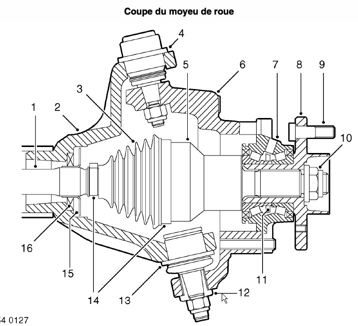

Le truc qui m'interpelle ici, c'est le sens de montage des rotules: le poids de l'auto a tendance à les sortir de leur logement dans le corps de pont, non? - tu m'étonnes qu'il faille de la pression pour les sortir ... et les rentrer.
ludo59
Messages : 910
Re: [Disco Td5] : remplacement rotules sup et inf du porte fusée
Message non lu par ludo59 »
kebir31 a écrit : Le truc qui m'interpelle ici, c'est le sens de montage des rotules: le poids de l'auto a tendance à les sortir de leur logement dans le corps de pont, non? - tu m'étonnes qu'il faille de la pression pour les sortir ... et les rentrer.
Pas tout a fait, c'est effectivement le cas de celle du haut, mais pas de celle du bas qui est en appui.
Ci joint le schéma pour éclairage :
Ludo
