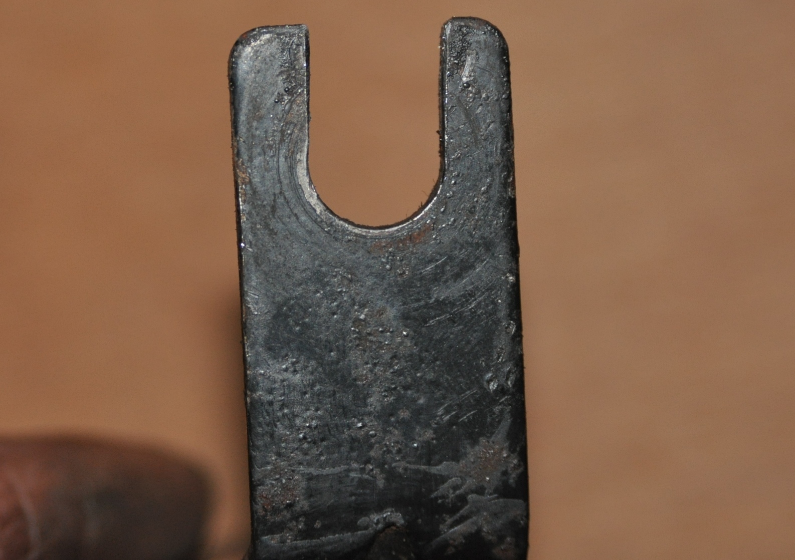

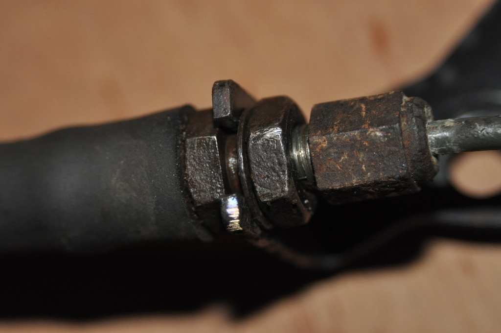

24) Détail de la jonction entre la durite souple et la durite rigide de l'étrier, maintenu par la patte en L. 25) Une clef de 13 et 2 de 17 et un peu de WD 40 plus tard: 26) 2 coups de scie et un coup de lime plus tard: 27) Remontage de l'ensemble. Paré pour la prochaine intervention. Qui dans le cadre d'une utilisation normale du land, en raid, en course, en ballade... n'est franchement pas a l'abri d'une intervention sur l'un des organes du moyeu, avant les tends ou tends de km, dans l'ordre chronologique des plus anarchique qu'il soit, malgré un entretien à la lettre, voir même en express avec AR . Mais a mon humble avis qui n'engage que moi. Lorsque l'on voit la difficulté à défaire le contre-écrou de 17, le fait qu'il faut contraindre légèrement la durite rigide pour dégager le raccord, je ne pense pas que cet ensemble est prêt à tomber tout seul. Mais il va de soit que les recommandations de kebir restent fondées:
Pour mémoire:
A+kebir a écrit :Note: je laisse au lecteur/utilisateur de cette méthode l'entière responsabilité de juger si la durite va tenir ou pas dans cette position (pas de maintien positif en cas de dé-serrage intempestif du contre-écrou), et de penser aux conséquences qui découleraient d'une durite non maintenue (frottements contre la roue, vibration du tuyau rigide, entrainant rupture du circuit et perte de freinage).

Le" pro", glisse la rallonge de la clef à cliquet derrière le raccord, tord la patte en L avec les durites dessus pour introduire en force la douille sur la tête de vis. Regarde tous les lands qui sortent de concession pour un problème de moyeux, Ils ont tous ou presque des stigmates pas droit sur la patte en L. Car effectivement les seuls pro qui tourne du c.. sont plutôt rue st Denis, mais plutôt rarement au Pérou ou en plein désert ou au fond des bois excepté celui de Boulogne. Mais dans tous les cas, cela coûte toujours plein de sous .disco200tdi a écrit : et confier l'entretien à un "vrai professionnel".il tournera moins du c.. Même s'il ch.. pas droit.
Quant à la clef dynamométrique hormis pour la culasse, il ne connaissent pas, et la Loctite rarement aussi. Je ne connais que très peu de garagistes qui ne sont pas des escrocs ou des macros ou les deux.

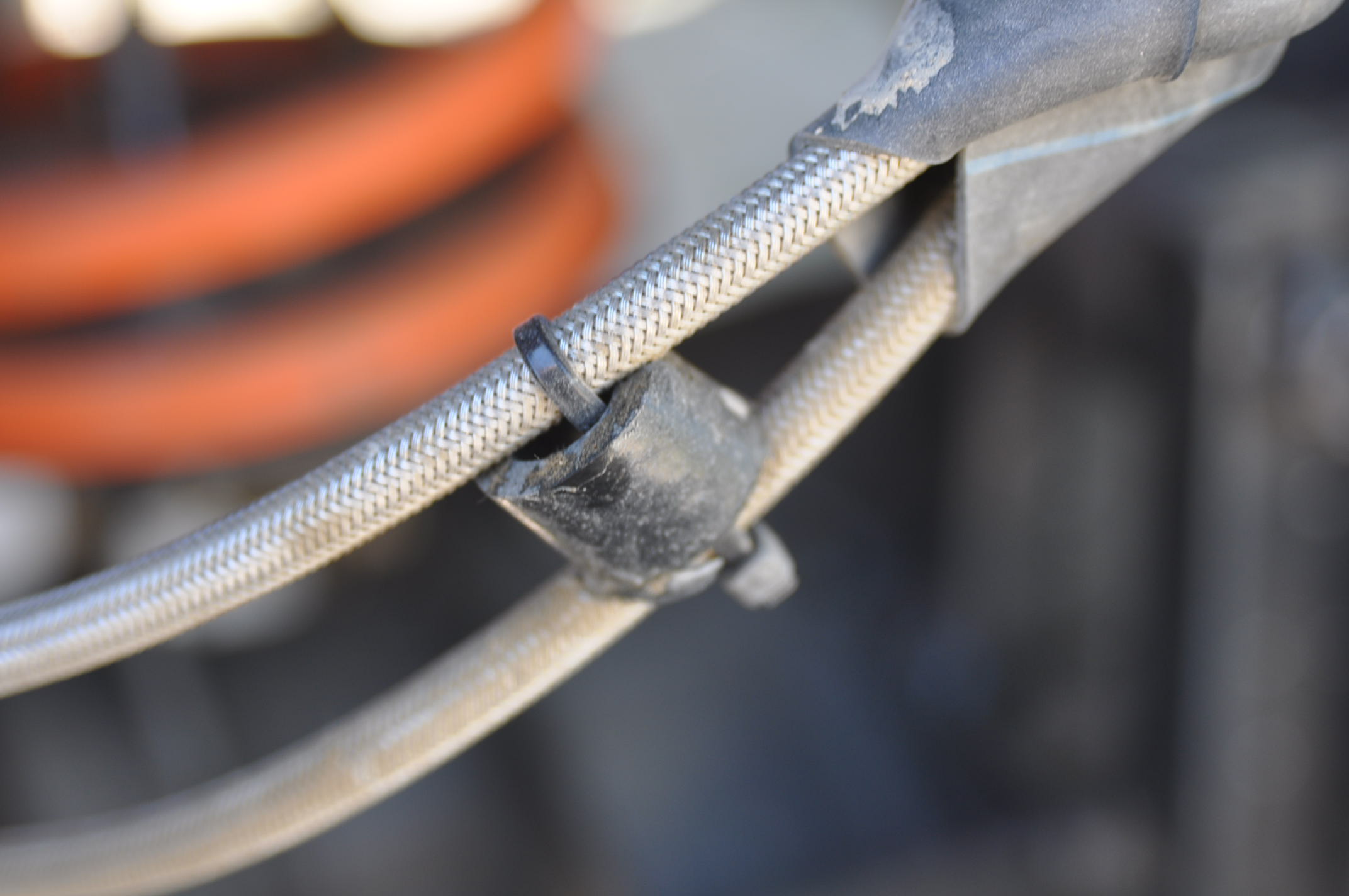

Salut, il y a des montages astucieux avec rilsan dans le domaine. Pour éviter que les durites ne se frottent l'une contre l'autre.jerome38 a écrit :C'est exactement ce que j'ai prévu de faire, sauf qu'au lieu d'un fil de fer je vais utiliser en collier rilsan.The Pater a écrit : AMHA, fais un trou en dessous pour passer un fil de fer qui empêchera la durite de quitter son logement si l'écrou se desserre et/ou son les efforts de flexion de la durite flexible lors des débattement.
25) Solution qui peut être retenue pour des durites d'eau ou de gasoil qui se croisent ou autre. .
26) A+
Pour mémoire:A+kebir a écrit :Note: je laisse au lecteur/utilisateur de cette méthode l'entière responsabilité de juger si la durite va tenir ou pas dans cette position (pas de maintien positif en cas de dé-serrage intempestif du contre-écrou), et de penser aux conséquences qui découleraient d'une durite non maintenue (frottements contre la roue, vibration du tuyau rigide, entrainant rupture du circuit et perte de freinage).
petite modif personnelle:
après avoir cassé la patte en équerre d'origine en tentant de démonter le flexible, j'ai meulé tout ça et fabriqué une patte équerre ne tenant que sur un seul des deux vis du pivot. Le démontage est du coup très aisé, et surtout, la graisse du bol ne se barre pas quand on veut dévisser quoi que ce soit...
Je ferai une photo dès que je remets la tête dessous pour la purge.
