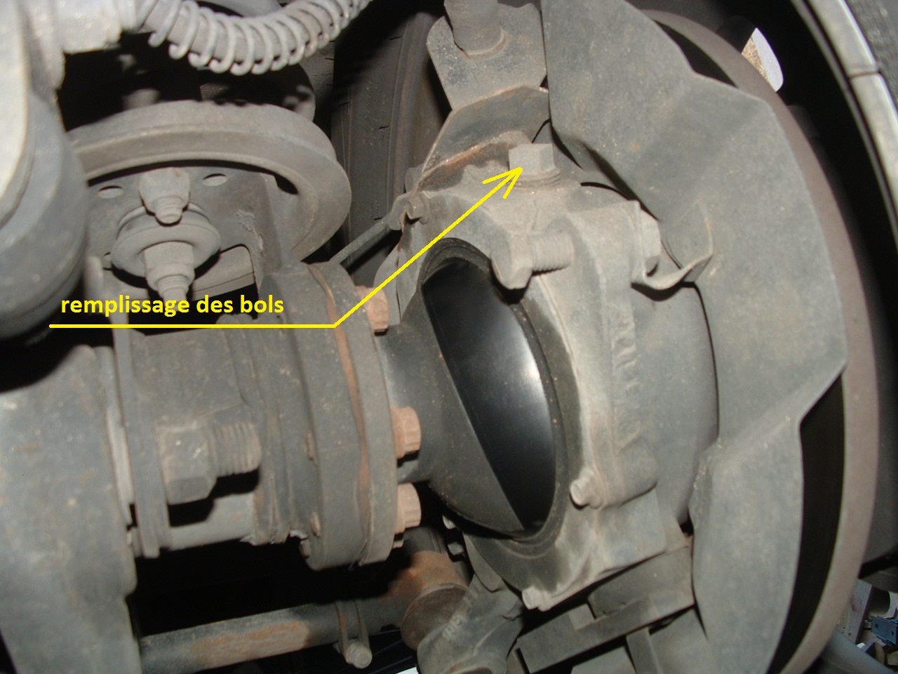

Bonjour à tous et toutes ; je suis tout neuf avec mon 110 300 tdi ; bon j'ai changer le joint du collecteur d'échappement et des bricoles.
question ; je cherche le boulon de remplissage d'un bol pour y mettre un "berlingo" si besoins.
requestion ; pour les niveaux pont ; je m'arrête de remplir au bouchon de remplissage où je trouve une pente pour en mettre plus.
un grand merci à tous pour votre aide.
Si vous avez une petite photo du boulon de remplissage d'un bol où un plan ( car je n'est pas encore le manuel d'entretien) ce serait super.
Cordialand à tous ; les beaux jours arrivent ...
gadou
gadou

Suggestion,gadou a écrit : Bonjour à tous et toutes ; je suis tout neuf avec mon 110 300 tdi ; bon j'ai changer le joint du collecteur d'échappement et des bricoles.
gadou
Tu charges le manuel d' atelier du 300TDi:
http://www.legionlandrover.com/index.ph ... o=Defender
Il y a tout dessus (page 69)

Rebonjour eric60260 et nanard833 un super grand merci pour toutes les infos et photo.
perso j'étais partie pour mettre le 110 en cote pour par exemple mettre le plus d'huile dans le pont avant ;
j'ai évité la catastrophe.... bon il y à un reniflard ( dès que j'ai eu votre réponse, zouhhh sous le 110 pour voir tous ça )
Pour le manuel je vais faire tourner la "rotative" epson pendant une nuit.
En ce qui concerne le (s) bol ; j'ai acheté du berlingot ; mais ma graisse pour mes arbres est 'elle la même ( de couleur verte ) .
Dois-je remplir le bol complétement ; où au 3 quart ?.
Bon vu l'heure
Cordialand à vous
gadou

Attention,gadou a écrit : Rebonjour eric60260 et nanard833 un super grand merci pour toutes les infos et photo.
Bon vu l'heure
Cordialand à vous
gadou
Sauf si tu as un modèle TDi récent, qui ne comporte qu 'un orifice de remplissage et pas de vidange (voir photo nanard et dessin manuel d' atelier), tu as la même huile dans les bols et dans le pont (75W90 de mémoire, très transparente). Je ne sais pas si le fait de mettre de la graisse dans les bols n' est pas alors dommageable..Sur les TD5 il y a un joint spi d' arbre qui empêche le mélange des deux lubrifiants (cf. plus haut inter du PATER), donc pollution de l' huile de pont par la graisse de bol, je ne sais pas s' il y a un tel joint sur le TDi.
Chaque pivot de fusée contient 0,35l. (cf. manuel).
