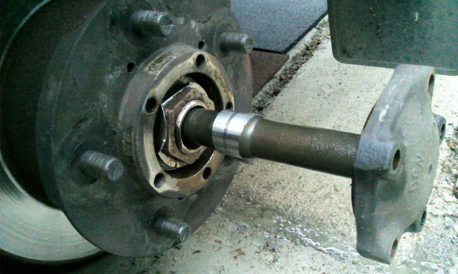

Petite question supplémentaire, ayant eu un petit pépin de propulsion, le mécano avait ouvert mon bol de pont arrière pour checker si il n'y avait pas de pb, le soucis maintenant c'est que mon huile fuit un peu... Il y'a un joint qui existe pour le bol arrière sur un 300TDI ou pas ?! Parce que j'ai tout resséré, mais ça fuit encore...

ben déjà y a pas de bol à l'arrière....les bols c'est pour faire tourner les roues avant (avec les joints homocinétiques dedans)Flex a écrit :Il y'a un joint qui existe pour le bol arrière sur un 300TDI
Tu veux dire les moyeux je pense et sur les defs,les mains meneuses avec leur joint papier c'est ça que tu as resserré ? ce qui est commun avec ton def et qui peut fuir c'est le joint spi du pont(pas visible ici) qui le sépare de la fusée et qui porte sur la partie rectifiée du demi arbre (on voit bien la trace du spi).Ensuite, l'huile sort par les cannelures (absentes sur le disco car la main meneuse est soudé) ou le joint papier.

Humm, pas bol, mais moyeu ?Petite question supplémentaire, ayant eu un petit pépin de propulsion, le mécano avait ouvert mon bol de pont arrière pour checker si il n'y avait pas de pb, le soucis maintenant c'est que mon huile fuit un peu... Il y'a un joint qui existe pour le bol arrière sur un 300TDI ou pas ?! Parce que j'ai tout resséré, mais ça fuit encore...
Commence à vérifier que la mise à l'air libre du pont n'est pas bouché. Dévisse la vis banjo (elié au tube de mise à l'air libre) qui est sur le pont et vérifie sa propreté... et souffle dans le tube.

Peut-être qu'il parle de la vis de remplissage du pont?The Pater a écrit : Humm, pas bol, mais moyeu ?
C'est quoi comme véhicule (discovery, range rover, Defender 90, 110, 130?) ?
Un pont Rover ou Salisbury?

Bien vu !kebir31 a écrit : Peut-être qu'il parle de la vis de remplissage du pont?
Bon si la mise à l'air libre est propre et que cela fuit toujours :
Si cela fuit par le bouchon, de remplissage ou de vidange, il ne faut surtout pas serrer plus car c'est un filetage conique et il y a un grand risque de dommages. Il faut seuelemnt serrer au couple en ayant mis un peu de pâte à joint sur le filetage de l'écrou.
Si cela fuit par le plan de joint, laisse pour le moment si la fuite est faible, vérifie juste de temps à autre le niveau.
Si cela fuit de trop : genre tu vois le niveau baisser en moins de 1000 km, il faut vidanger, démonter, nettoyer le plan de joint, remplacer par un joint neuf, ajouter un filet de pâte à joint de cahque coté, et remonter en serrant les vis au couple.

Pour la fuite en effet elle vient de la partie du remplissage, ce n'est pas les bouchons mais bien le couvercle. J'ai remis à niveau il y'a 10 jours et là j'ai perdu la moitié... donc grosse fuite. Je suppose qu'il y'a un joint type pour les 300TDI et quelle type de pate je dois mettre entre les deux ? (voir si je peux trouver ça en argentine )

Pour ton pont, tu ne réponds pas aux questions, du coup ça te fait perdre du temps.
Tu parles d'un couvercle, je suppose donc que tu roules avec un 110 ou un 130 et que tu as un pont Salisbury, est-ce que c'est bien cela?
Si oui, le mieux est de vidanger (après avoir soigneusement nettoyé l'extérieur car tu vas visiblement vouloir réutiliser ton huile), de bien nettoyer les plans de joint, et de remonter ça avec un joint neuf. Si tu n'as pas de joint neuf, tu peux utiliser de la pâte à joint, ou bien te confectionner un joint dans un bout de feuille à joint ou au pire un bout de carton.

A titre de dépannage, toute huile API GL5 de viscosité 80W110, 80W140. s'il n'y a pas de de SAE 90, 80W90 ou 75W90.kebir31 a écrit : Je pense que le Pater saura te recommander l'alternative la moins pire en terme d'huile alternative ...
Vu que cela fuit de l'arrière, je me mettrais en traction (blocage de diff central et tu enlèves l'arbre de transmission arrière). Si tu peux enlever les demis arbres et boucher les mains meneuses c'est encore mieux. Restera qu'à rouler cool.Une solution en cas extrême serait de récupérer l'huile du pont avant, et la mettre à l'arrière, de désaccoupler le pont avant (arbre de transmission et demi-arbres), et rouler en 2x4.

Pour le pont c'est bien un Salisbury sur un 110. Va donc faloir que je trouve un joint, car le mecano avait mit une pate, mais apparement ça ne marche pas très bien (ou alors il à fait ça d'une bien mauvaise manière...)

Tu prendrais moins de risques à refaire le joint du couvercle correctement: une feuille de carton et/ou de la pâte à joint. Le mécano local doit avoir ça, non?
Si tu utilises de la pâte, en mettre une fine couche sur les deux côtés, laisser sécher un petit peu avant d'assembler. Et surtout, éviter de déplacer le couvercle de gauche à droite et de haut en bas pendant l'assemblage.

Qu'est ce qui t'empêche d'enlever l'arbre de transmission arrière ? Tu n'as pas les bonnes clefs ?D'où l'importance d'arriver dans cette plus grande ville Il doit me rester 1 Litre dans mon bidon, je vais le mettre avant de prendre la route et inch'allah. Normalement c'est de la route plutôt cool et bitumé.

Je peux pas le retirer car il y'a un boulon qui est foiré... J'ai tout essayé, mais rien n'y fait. Il faudra le disquer..
Pour le joint je vais faire ça, je vais acheter une feuille adèquate et faire une découpe bien propre

J'ai trouvé de la 80W90 et ils prennaient la carte, sauvé Je vais pouvoir faire mon joint dans la prochaine grande ville!!
