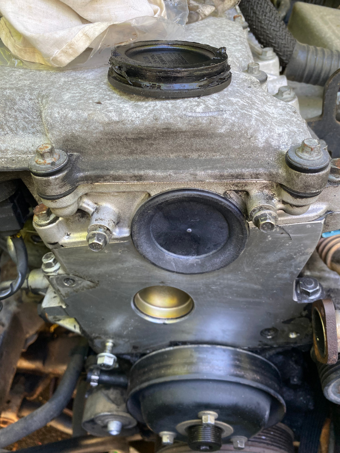

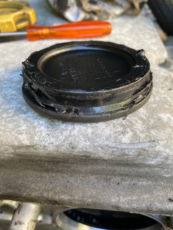

Bonjour, pour le bocal de DA pourquoi pas, mais sur le td5 il est derrière le phare gauche en regardant le moteur côté calandre, sinon le joint torique sur le bouchon du carter de chaîne de distribution qui est juste derrière le refroidisseur d'EGR peut se tasser avec le temps et laisser passer de l'huile qui est mélangé avec de la poussière du ventilateur.

Sur le mien ça provenait comme vdauby l'indique du bouchon derrière le refroidisseur.
comme le préconise le Pater: un nettoyage histoire d'y voir plus clair

Il y a de fortes chances que ça vienne du joint du bouchon en plastique sur l'avant de la culasse. Il faut remplacer le bouchon et son joint (le joint ne se détaille pas) dans ce cas. Ref LDI100030.

C'est bien possible à y regarder de plus près...
