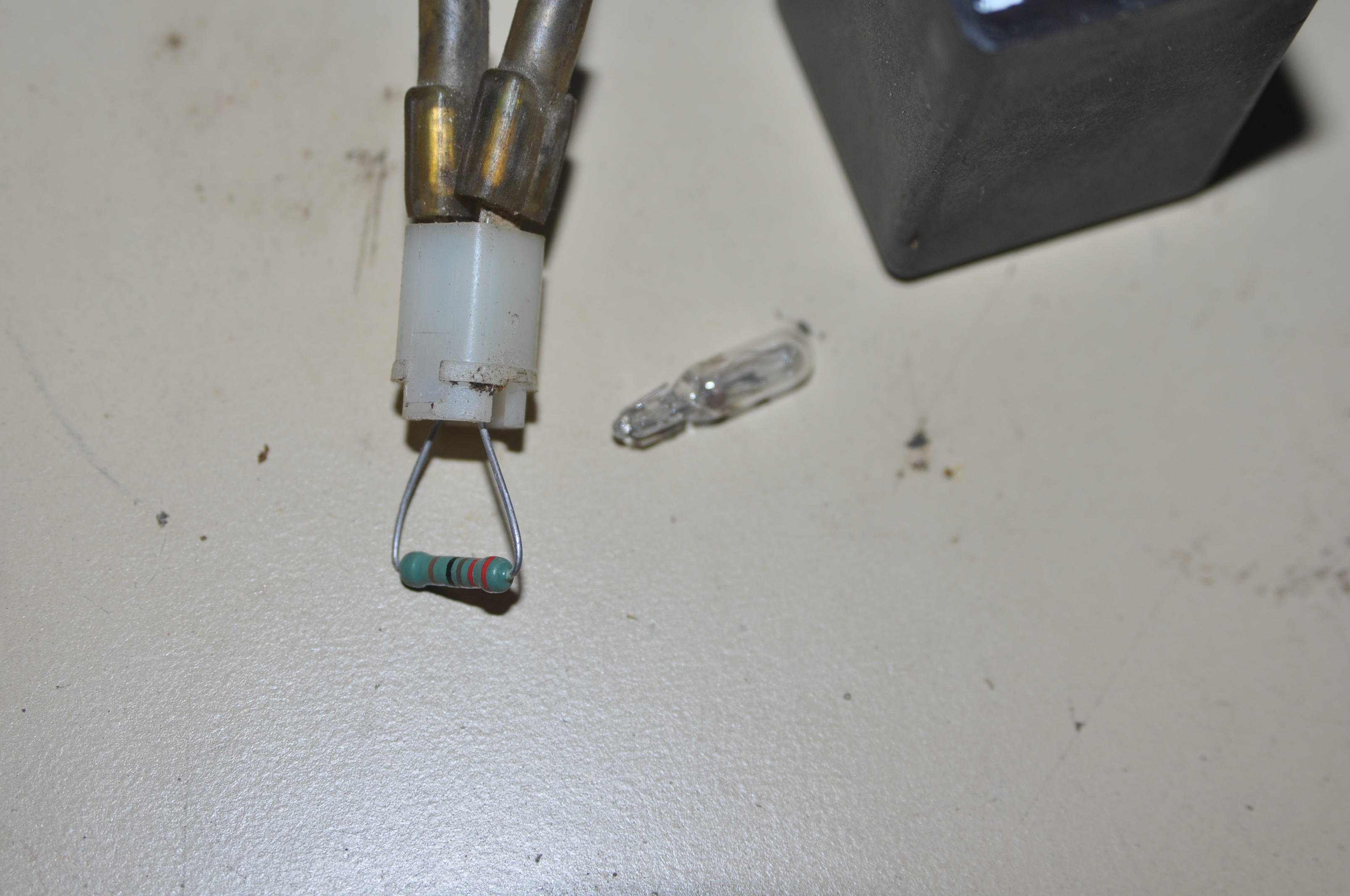

Tes photos sont vraiment pourries , la HS, je la connais mais la deuxième, inconnue au bataillon land.

le câblage prise remorque est démonté (cache arière du land), et tout le tableau de bord démonté.
au début, je pensai que cela venait du bouton warning, comme bien souvent, donc j'ai fait les tests comme indiqué dans tes différentes réponses sur le sujet. il est ok

Salut,LØLØ a écrit : Question à vous deux, a quel rythme se fait entendre la centrale, le lent clignotement normal, ou le rapide celui correspondant au fonctionnement avec une ampoule de 21W défectueuse ?
- Messages : 6084
Re: problème centrale clignos sur land 90TD
Un complément sur les mesures, bien que je pensais qu'on en avait fait le tour, ben non , maintenant j'ai tendance à penser que cela finira jamais.
Un banc de mesure très simple, où l'on constate, qu'une tension minimum d'alimentation de 7,4V permet le fonctionnement de la centrale d'une part, et d'autre part que cette centrale peut se déclenche sur son clignotement rapide à l'aide d'une ampoule de tableau de bord de 1,2W. A noter au passage que le constructeur du circuit intégré U6043B, donne comme tension d'alim max 18V, mais n'indique pas tension mini. Détail du brochage et du câblage de la centrale PRC8876 LandRover. Lorsque la petite ampoule n'est pas câblée sur la sortie 49a celle ci n'est pas déclenchée. Donc pourquoi votre centrale se déclenche t-elle ? Mystère! Par contre, qu'elles sont les conditions pour qu'elle se déclenche. En remplaçant l'ampoule par une résistance 220 Ohm pour voir. La centrale est déclenchée... Bon, plus simple, utilisation de boites à décade pour explorer une gamme de valeurs de résistance. Le constat, tend que la valeur est inférieur à 4700 Ohm environ, la centrale est déclenchée sur son rythme rapide, au delà le relais de la centrale vibre. Une résistance entre la masse et ce point, peut être générée par de l'humidité ou de l'oxydation débordante entre deux cosses, mets un coups de soufflette sur les connecteurs en contact avec le fil vert clair liseré marron à titre préventif, et de la bombe spécial contact électrique après. Donc, pour évaluer l’ampleur du défaut sur le fil vert clair liseré marron, il serait intéressant de savoir le rythme du relais lors des déclenchements intempestifs.
Rythme lent = grosse fuite de courant équivalent au moins a 2 ampoule de 21W plus voyant.
Rythme rapide = moyenne fuite de courant équivalent à une ampoule de 21W jusqu'a 1W voir moins
Vibration = petite perte de courant correspondant au moins à une résistance de 4,7K Ω sous 7,2V, ce qui nous donne un courant de 1,5mA ou 0,00153....A
Bien noter, qu'il n'y a rien aux ampoules, puisque dans votre cas, le comodo des clignotants est en position non activé, ce qui permettrait de dire que le défaut ne vient pas du faisceau des clignotants ou des ampoules. A défaut de dire ce que c'est, on peut toujours dire ce que ce ne peut pas être, cela réduit le champ des investigations .
Il faudrait dépiauter le faisceau ou du moins explorer le trajet du fil vert clair liseré marron, pour bien voir ce qui pourrait l'influencer, soit au travers de son isolant soit au travers de ce qu'il y a de connecté dessus. Connecteur des warnings, connecteur de la centrale , connecteur du commodo, l'épissure interne au faisceau A160, ... Sachant que le bouton warning OK, le commodo OK, la centrale elle même peut-être OK. Mais quand même, je ferais bien un test de fonctionnement sans le bouton warning en le remplacant par un fil pour l'alim (photo 10), idem pour le commodo avec un bout de fil sur son connecteur pour clignoter (voir là), pour le TD le connecteur n'est pas identique mais les couleurs des fils le sont .
Un relevé pour différentes tensions d'alimentation, où l'on peut voir qu'effectivement cette tension dépend de la valeur de la tension d'alimentation. Dans le cas de cette mesure, il n'y a pas de déclenchement du relais donc on relève une tension stable et fixe sur le fil vert clair liseré marron (49a). Exemple: pour me remettre dans ton cas, pour 13,1V d'alimentation, on peut lire une tension de 7,991 V disons 8 V, donc ta mesure est douteuse. A+LØLØ a écrit :Là on pourrait dire que tu mesures une valeur moyenne, d'une tension variable commutée par le relais, ton appareil de mesure n'a pas le temps de visualiser. Le 4,9V pourquoi pas on est aux bornes d'un pont diviseur de tension constitué des deux résistances de 5 k Ohm mais vue le schéma, je ne peux pas te dire exactement, il faudrait faire une mesure comparative.trublion89 a écrit : noir et vert/maron cela oscille entre 4.9V et 12.8V
Note que l'appareil de mesure est placé comme une ampoule de clignotant, mais de toute façon le courant nécessaire à la mesure que consomme le voltmètre est bien trop petit pour déclencher la centrale.
