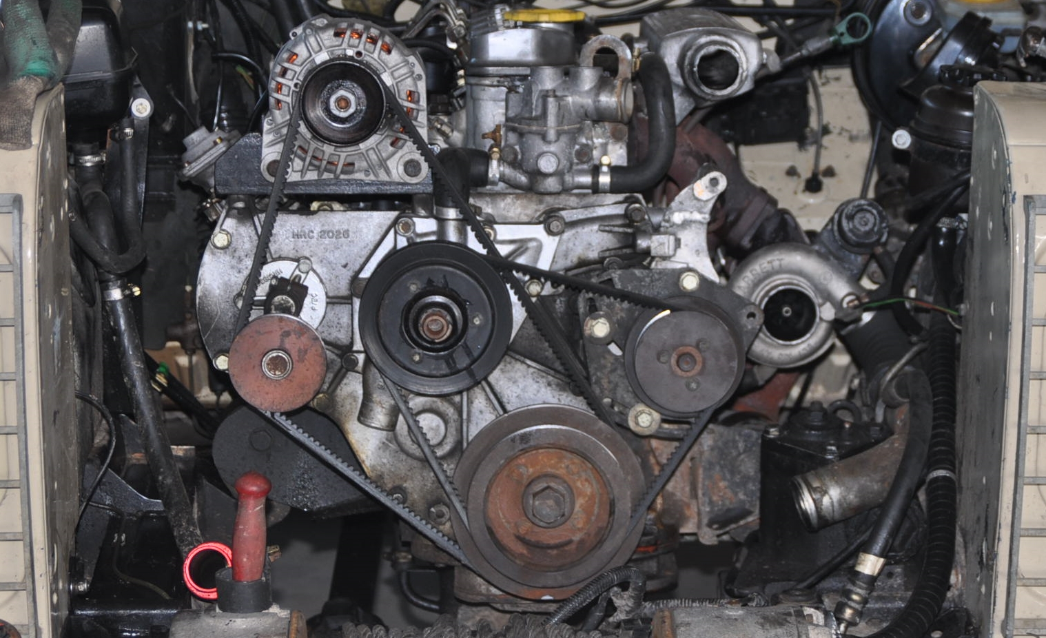

Salut.
Le moteur dont tu parle en haut de ton post est un disco 200tdi .
Sur le moteur defender 200tdi il y a une courroie qui va du villo à la pompe à eau puis à l'alternateur .
et l'autre va du villo a la pompe de DA.
J'avais prevu de faire le montage " gwyn lewis " avec l'alternateur en haut et une poulie de renvoi au niveau du regard de distri pour mettre l'alternateur le plus haut possible ( eau )
( montage avec le compresseur de clim remplacé par l'alternateur )
J'avais monté une poulie 3 gorges en bout de villo en prévision de ce montage mais impossible de monter la courroie de DA ... renseignement pris le diam de poulie de villo est
legerement plus grand et je n'ai pas reussi a trouver la ref de la courroie qui va bien ....
je suis donc revenu à ma poulie 2 gorges
Pour ce qui est du changement ou de sa réparation je vais faire toutes les mesures que tu prescrit et j'aviserai .

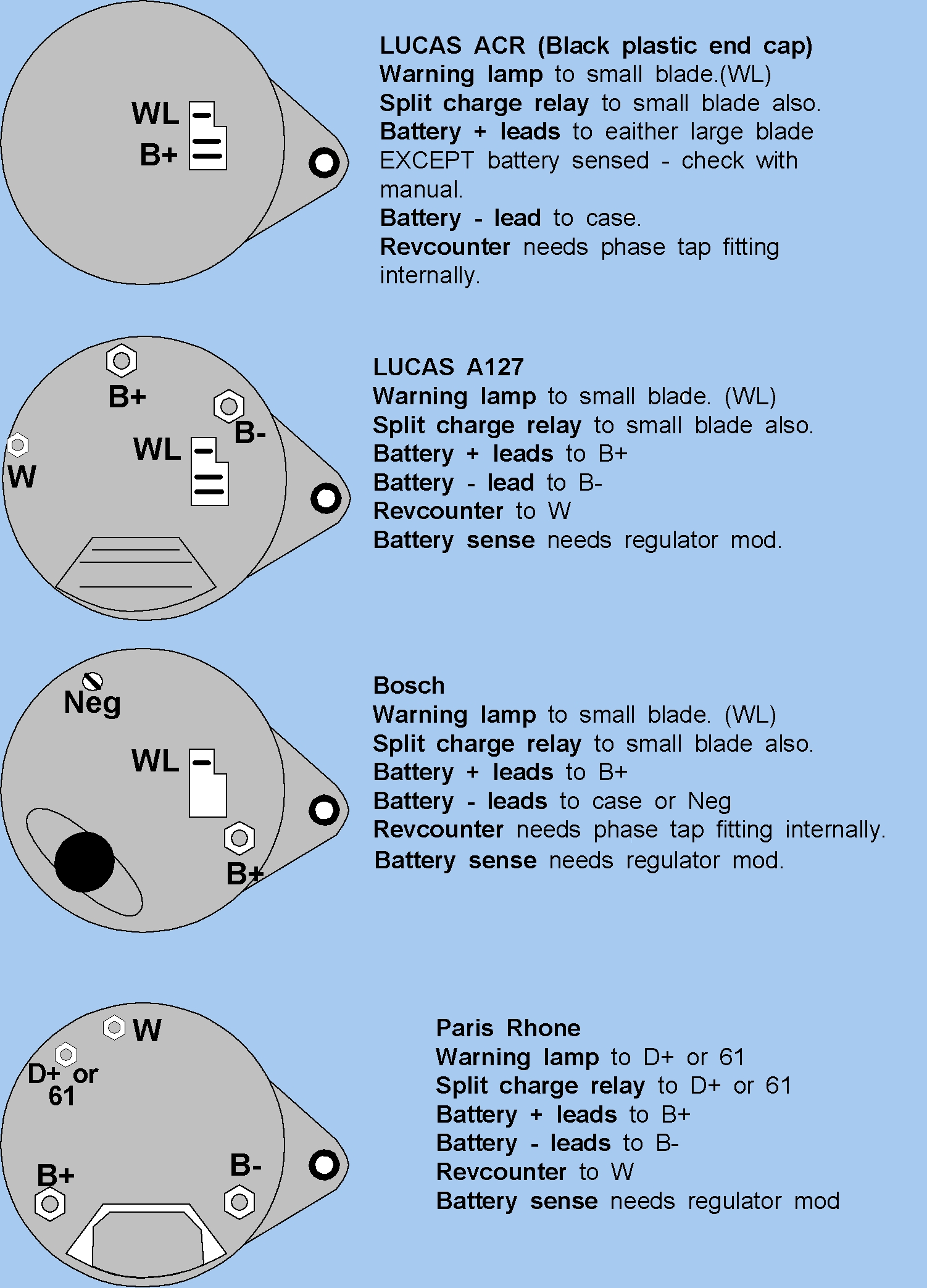

bon bah j'ai déposé l'alternateur et .... il n 'y a rien de rien marqué dessus
meme pas une ref ou une lettre ou un chiffre ................... RIEN !
- Messages : 6084
Re: alternateur 100 a pour def 200tdi
Une photo peut-être permettrait l'identification ?
Mais je pense, que c'est soit un ACR ou bien un A127. A+

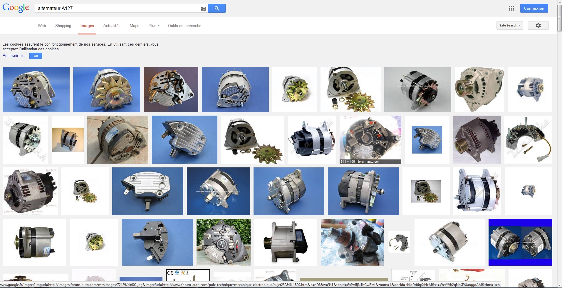

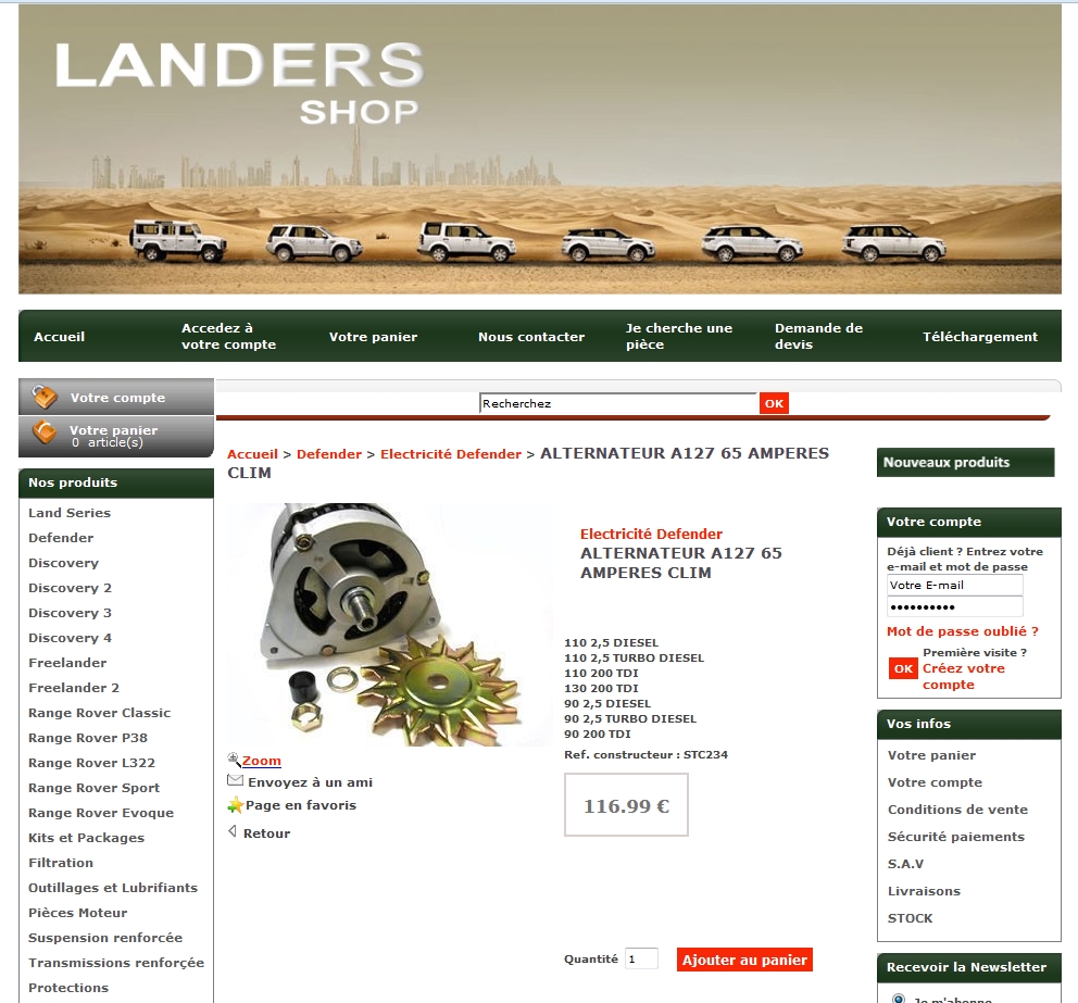

Salutlomax a écrit :
Mais A127 est une reference lucas ?? la reference pour en trouver un du meme gabarit dans une autre marque ...
chez Allbrit.de pour les références vite fait: Ensuite google image avec alternateur A127 que tu trouves avec cette même appelation chez Magnéri Marelli; Valeo... généralement, les petit prix n'ont pas la poulie. Ensuite en cliquant sur la première photo on obtient ça, pas mal 75A pour 80€ difficile de faire mieux, mais sait-on jamais ? Un peu plus loin, tiens 105 € et c'est un 45A pas interessant un peu plus , Tiens Landers, à 116,99€ et seulement 65A. Je trouve le 0,99 ridicule quand on atteint cette gamme de prix. Chez ton voisin, plus chére que tout le monde, j'ai honte de le nommer; 236,78€ pour un 65A Bref, pour te dire que cet alternateur, il n'y a pas plus courant si je puis dire, aucune difficulté a le trouver en Magneti Marelli ; Valeo; Lucas; Ford; ...
As tu démonté le régulateur? Il y a 3 petites vis de 6 ou 7 dont une qui n'a pas la même taille que les deux autres à 5mm a peine. Comme cela tu pourras juger de l'état des charbons et ne changer que ce qui est nécessaire.

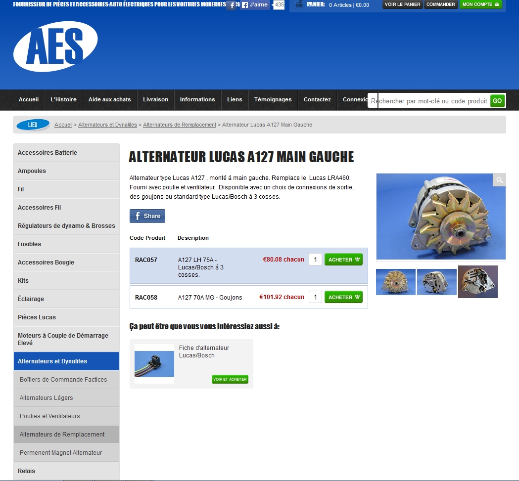

Salut .
Bon je n'ai pas perdu ma journée...
J'ai été voir notre bon voisin et il m'a proposé un alternateur neuf de 70a à 114€ ttc ( pour info chez ad c'est 204€ ) = je l'ai pris
Une fois monté je teste tout ( on ne sait jamais ... )
