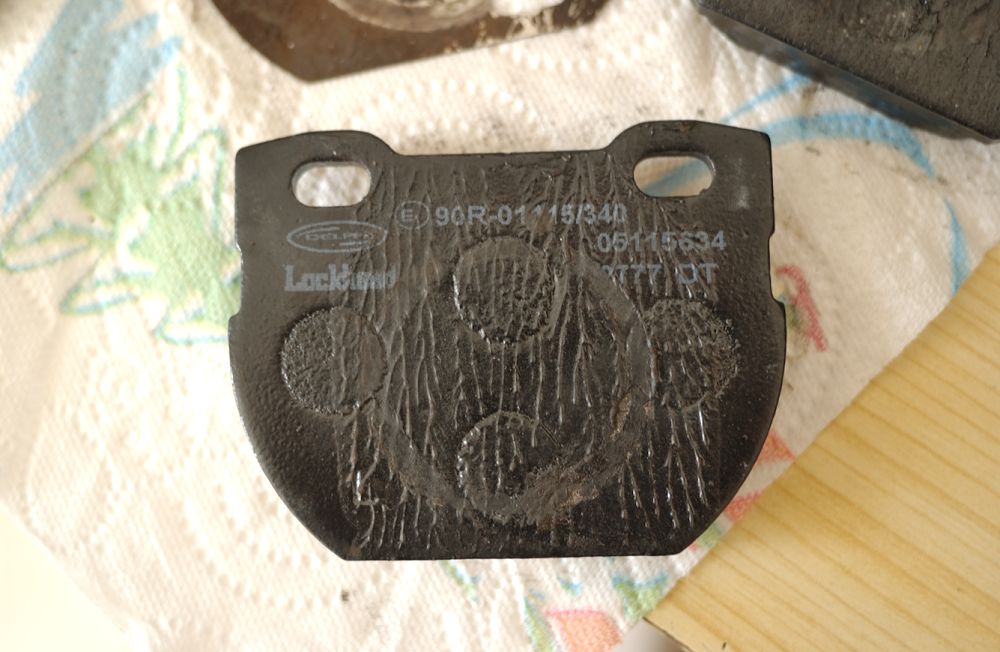

Salut, comment sont les surface d'appuis des pistons sur les dos plaquettes? Bien bien perpendiculaire? Les pistons appuient-ils bien sur toute leur circonférence? parfois on voit des tôles anti-vibrations a ce niveau là aussi.

En fouillant la poubelle, j'ai retrouvé les 4 vieilles plaquettes et une paire de tole. Je me rappelle bien maintenant qu'il y en avait d'un coté et pas de l'autre.
La tole: La face d'appui de la plaquette neuve: Bien sur, j'ai essayé en montant les toles: ça couine tout autant. J'ai chanfreiné les bords, ca couine autant mais le son a changé de tonalité (il n'en est pas plus supportable).
A te lire, effectivement, il semblerait que l'appui ne soit pas constant sur le dos de la plaquette. Alors que je me demandais le role de cette lumière dans la tole, j'en arriverais à penser que c'est pour corriger l'appui...? Du coup, je l'ai ai peut etre mise à l'envers. Je vais ré-essayer dans le sens: lumiere coté ou ça marque le plus.

Les tôles sont normalement destinées à limiter l'usure en coin des plaquettes. Accessoirement, elles ont peut-être une incidence sur le bruit.
Au freinage, il y a un mouvement de bascule de la plaquette. Elles s'usent plus coté "attaque" du disque. Phénomène visible sur les patins de frein de vélo.
