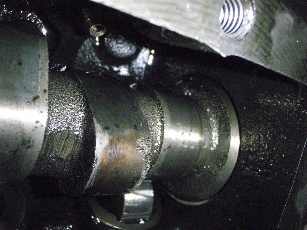

Je n'ai pas d'assistance de freinage sur mon Def 300 Tdi. Un manomètre branché sur la soupape anti-retour qui va sur le servofrein indique, moteur tournant, une pression relative de 0 bar (pas de dépression). L'ancien propriétaire a fait changer deux fois la pompe à vide en concession, en juin 2010 et en juin 2011. La deuxième intervention n'a pas réglé le problème. Pensez-vous que l'absence de dépression puisse être dû à un arbre à cames trop usé ? Le Def a 266 000 km. Voici une photo de la came :

sur ta photo est-ce le dos de la came ou la levée?

Merci pour les liens. Je les avait déjà lus, il y a longtemps, mais c'est intéressant de les relire. La photo montre la levée de la came. Bizzare cet état de surface. Je me demande à quoi c'est dû…

Cyriland a écrit :Bizzare cet état de surface. Je me demande à quoi c'est dû…
peut-être un problème de traitement de surface: profondeur de cémentation trop faible ou irrégulière :roll:

Cyriland a écrit : Voici une photo de la came
On dirait un écaillage sur les bords, est-ce bien cela ?
Si c'est le cas, il faut changer l'arbre à came.

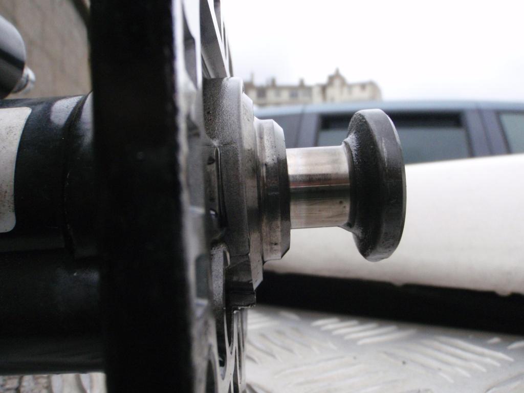

bisnouk a écrit :Lorsque tu cherches à remonter la pompe à vide, si tu la présentes alors que la came est en position haute, à la main tu ne dois pas pouvoir apposer la pompe sur le carter. La rigidité du ressort de rappel de la pompe à vide laisse au moins 10 mm d'écart. Si tu as moins ou si tu peux (à la main) comprimer le ressort pour bien positionner la pompe alors tu as un problème soit d'épaisseur de came, soit de ressort.
Sinon autre cause, ma dernière pompe à vide n'a tenue que quelques mois avant que les rivets lâchent et que la cavité ne soit plus étanche (réglé par boulonnage).
Le ressort ne peut pas se comprimer à la main. Le piston de la pompe a un jeu axial, on peut le bouger à la main de quelques millimètres (voir photos)

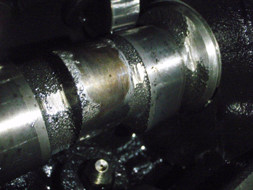

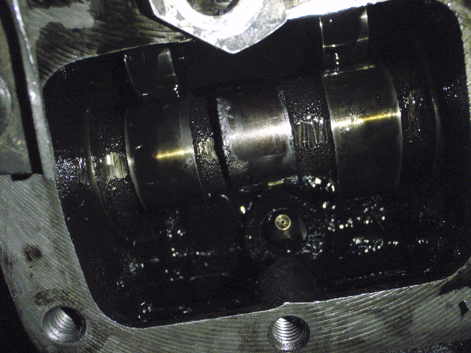

Voici d'autres photos

Je confirmes ce que j'ai dit.
Il est néanmoins étonnant que l'écaillage parte du bord de la zone chargée.

Est-ce vraiment de l'écaillage? :?:
J'ai l'impression que ça n'a jamais été usiné. :idea:
On est bien d'accord, le ressort, on ne peut le faire bouger qu'en appuyant comme une brute la pompe sur un table donc si au niveau du moteur tu as a peu près le même écart et qu'à la "main" tu ne peux pas rapprocher la PAV du moteur, alors tu peux supposer que la came est suffisante... disons que c'est pour éviter de trouver un comparateur. C'est juste une astuce de bord de piste... pas une approche métrologique :mrgreen:

disco200tdi a écrit :Est-ce vraiment de l'écaillage? :?:
Effectivement +1, on y voit un peu plus clair sur ces clichés :mrgreen: il semblerait qu'il y ait aussi une trace de bleuissement non?
La pompe aurait-elle amorcer un grippage? ce qui aurait eu pour conséquences une surchauffe de contact sur la levée (apparemment pas diminuée d'ailleurs) :roll:

nanard833 a écrit :Salut,
Humm, l'écaillage (ou ce qui y ressemble) fait le tour de la zone de contact entre la came et le poussoir. Alors par hasard, il y a eu usinage uniquement de la zone "usée" par le contact ?

Je penses qu'il vaut mieux dire 'l'arbre brut n'avait pas assez de matière a usiner', plutôt que 'ca n'a pas été usiné', c'est un détail mais ca précise mieux les choses :mrgreen:
Ca n'explique pas la trace sur la came toutefois...
En tout cas, qu'un AAC aussi mal 'fabriqué' puisse passer entre plusieurs mains et finir dans un moteur, ca fait froid dans le dos! :mrgreen:
Dans le genre, j'ai une main meneuse sur mon range V8 a l'avant, donc les 5 trous de fixation au moyeu n'ont pas été percé centrés par rapport aux 'bossages', je parles pas d'un mini décalage de dixème de mm, mais d'un vrai décalage qui saute aux yeux! :lol:

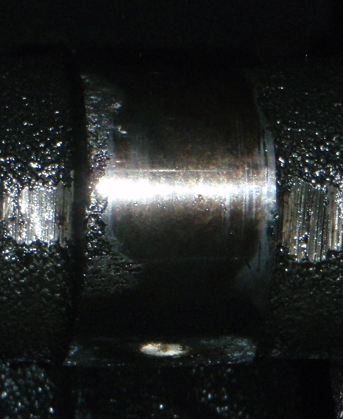

Il faudrait une photo, macro et nette, de la zone. 8)
C'est comme si la fonderie n'avait pas été assez dimensionnée pour être usinée en totalité ou usinage insuffisant laissant la fonderie apparente. :?:
De toute façon, j'ai du mal à croire que la came puisse être bouffée, au point de rendre la pompe inopérante. :sm11:

disco200tdi a écrit :Il faudrait une photo, macro et nette, de la zone. 8)
Je tâcherai d'en faire une demain. Ce n'est pas facile car l'accès est réduit et je ne peux pas viser.

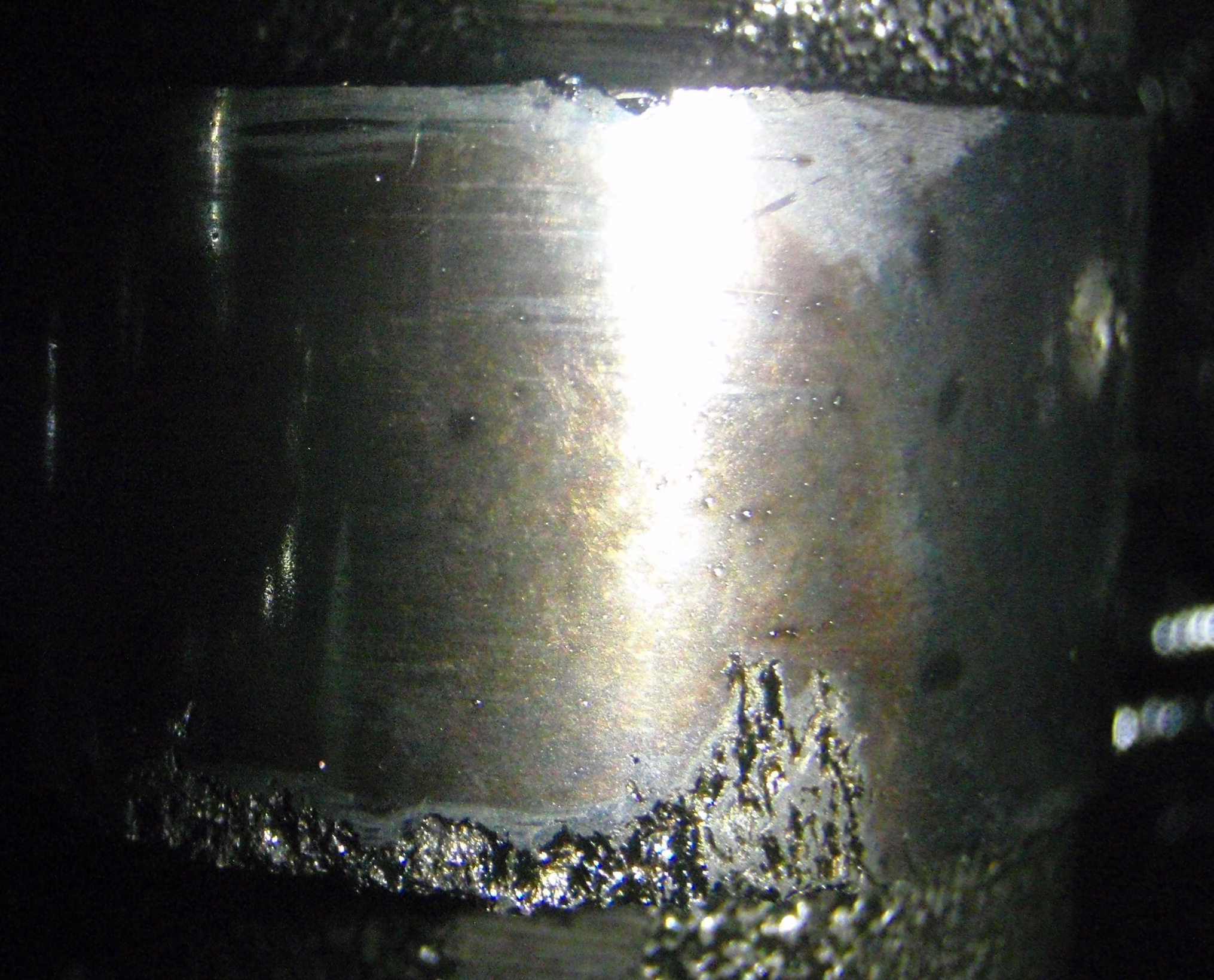

Voici quelques photos supplémentaires. Je ne suis pas arrivé à en faire de complètement nettes, car je tiens l'appareil photo à bout de bras, d'une seule main, et à cause de la vitesse d'obturation lente, il y a un flou de bougé.

Cyriland a écrit : Voici quelques photos supplémentaires.
Je suis perplexe.
Reste qu'il faut sortir l'arbre à came pour le changement...... et je ne suis pas contre une autopsie.....
