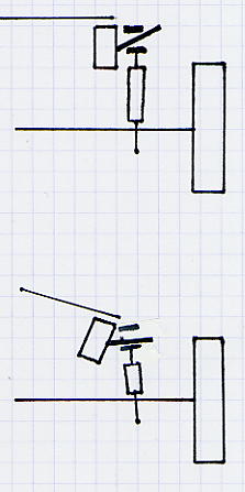

Remplace déversement par désalignement. Désalignement de l'axe de l'amortisseur par rapport à l'axe du trou de fixation inférieur.Mauresque a écrit : SVP, tu veux bien m'expliquer ce que tu racontes, notamment ce que tu entends par "rigidité au déversement" ?
Les réhausses et les grands débattement augmente le désalignement entre l'axe de l'amortisseur et l'axe du trou de fixation de la chape soudé au pont.
Es tu d'accord jusque là ?
Bon, maintenant le silent bloc.
La rigidité d'un silent bloc est pas simple car quand tu le compresses axialement, tu le déformes radialement.
Enfin, soit faisons simple et considérons le silent bloc composés d'un ressort qui se comprime lors du serrage des rondelles, ce qui est faux bien sûr car le silent bloc est à la fois ressort et amortisseur.
Si tu mets les rondelles avec leurs cavités vers l'extérieur de la fixation (cas des photos), tu comprimes plus le centre du silent bloc que la périphérie. C'est comme avoir un ressort de petit diamètre proche de l'axe. C'est notre cas A.
Si tu mets les rondelles avec leurs cavités vers l'intérieur de la fixation (cas d'al andalous), tu comprimes plus la périphérie du silent bloc que le centre. C'est comme avoir un ressort de plus gros diamètre (diamètre proche du diamètre extérieur du silent bloc. C'est notre cas B.
Tu démontes l'amortisseur de sa fixation supérieure tout en laissant celui ci fixé en sa partie inférieure.
Dans quel cas la fixation inférieure oppose le moins de résistance quand tu tires latéralement la partie haute de l'amortisseur ? Cas A évidement.
Or le cas A est préférable quand il y a de fort désalignement, ceci pour éviter les efforts de flexion trop important sur les amortisseurs.
Bon, c'est mon raisonnement. C'est AMHA.

Je préfère le montage d'origine.al andalous a écrit :Visiblement les avis divergent...
Par rapport à ton schéma Pater, j'ai des amortisseurs tige/tige et non tige/oeil. Ce montage n'apporte pas plus de souplesse ???
Mais rien ne vaudra deux fixations avec rotules.

Merci Pater, je comprends maintenant ton raisonnement, et tu as AMHA raison en ce qui concerne la "rigidité au déversement", le montage Distri4x4 offre certainement plus de souplesse.
Je suis par contre très dubitatif quant au fait qu'un montage induise plus de probabilité de casse au niveau des goujons que l'autre : même si monté à ma façon le silentbloc est plus raide qu'à la façon Distri4x4, on reste sur quelque chose de "relativement" souple au contraire du goujon, le silenbloc se déformera avant que le goujon ne casse.
Par contre, le montage Distri4x4 doit être moins traumatisant pour l'amortisseur en débattement extrême : moins de flexion.
Revers de la médaille : ce montage doit AMHA abréger grandement la durée de vie des silentblocs.

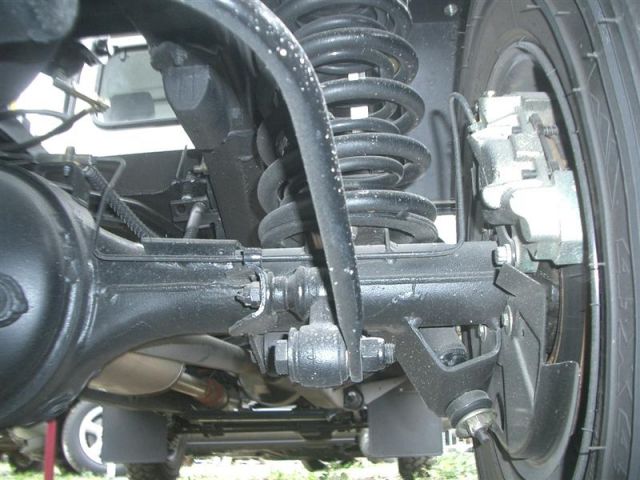

Voici une photo d'un Def neuf (je le pense) piquée honteusement sur un autre forum bien connu.
Remarquer le montage des silent bloc d'amortisseur en sortie d'usine. Le silent bloc est principalement serré en son centre.

Une petite précision, les silent bloc d'origine (enfin me concernant mais ressemblant à ceux de la photo), ont le coté chape légérement évidé et leur coté opposé un peu conique.
Donc coté chape, ils sont principalement compressé sur leur périphérie alors que du coté opposé, ils sont compressés en leur milieu.
Je ne sais pas comment ils se déforment exactement et comment se répartissent les contraintes une fois l'écrou serré, mais il me semble qu'il doit travailler comme un cône et que le montage avec les deux silents bloc donne un montage en "O".
