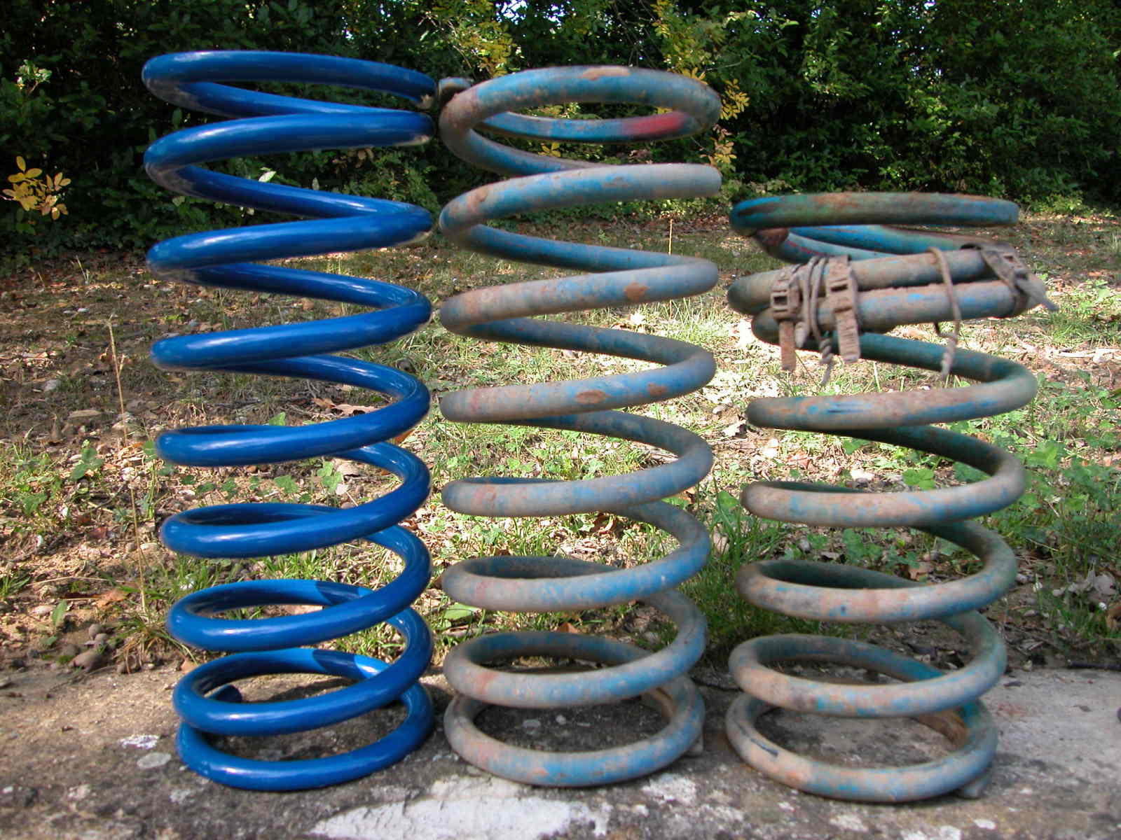

Bonjour ; voici quelques photos de la réparation que j'ai effectuée ; les ressorts sont les mêmes, des Bearmach 2101 plutôt destinés au 130 : Je n'ai vu aucune indication de côté, les 2 étaient de même hauteur.
Je rappelle que les anciens ressorts avaient 5 ans, 120.000 km et qu'ils avaient été durement traités.
Quelques constatations :
Le neuf est plus long d'environ 5 mm ; Est-ce à dire que l'ancien s'est affaissé de 5mm en 5 ans ???

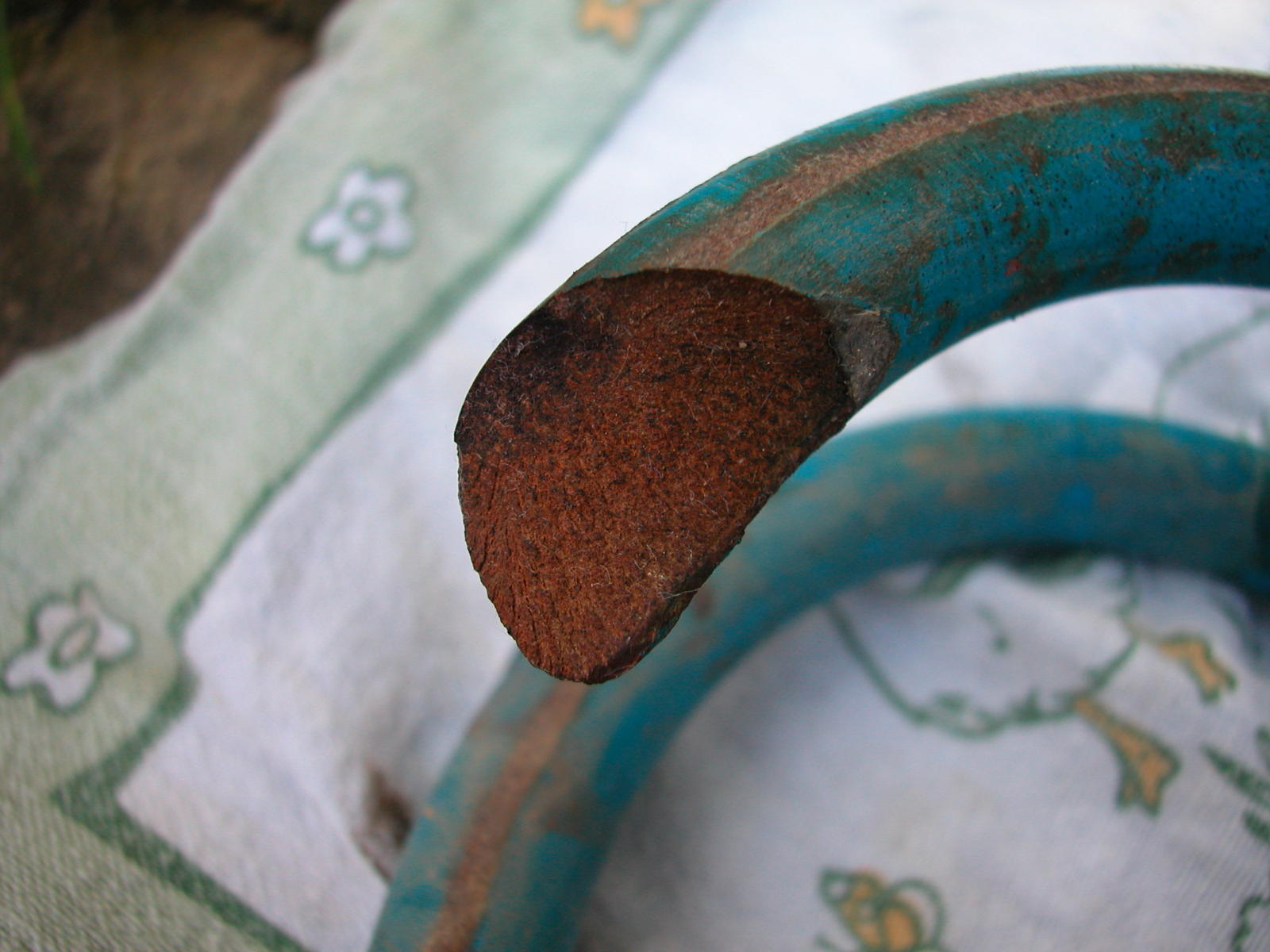

La cassure s'est faite en biseau, je n'en connais pas la raison.
Une fois les nouveaux en place, la caisse s'est trouvée rehaussée de 1 cm (du côté sain...), les hauteurs étant maintenant de 480 mm à G et de 495 à D;
J'en ai profité pour durcir le réglage des amortisseurs Koni (60.000 km), j'en suis maintenant à 1,5 tour sur les 2,75 disponibles

Tu ne peux pas mesurer un ressort de cette façon, seul compte sa hauteur une fois monté sur le véhicule.colombin a écrit :.../...

Si la comparaison concerne deux ressorts identiques de même raideur, pourquoi pas ?Frédéric_Dept79 a écrit : Tu ne peux pas mesurer un ressort de cette façon, seul compte sa hauteur une fois monté sur le véhicule.
Re: Réparation de fortune d'un ressort avant
Je crois avoir lu que les ressorts hélicoïdaux étaient fabriqués à la main ; si c'est le cas, une différence de 5 mm serait explicable. Il m'a semblé aussi, mais c'est difficile de le mettre en évidence sur une photo, qu'il se produit une déformation du ressort qui fait que la base n'est plus tout à fait perpendiculaire au corps.
Pater, que penses-tu de la cassure ? Y vois-tu une explication de la survenue de cet incident tout de même assez rare ?

J'ai eu exactement le même faciès de rupture sur le ressort de suspension de ma BMW2002 et j'en ai vu d'autre similaires. Le faciès est dû au fait que le fil du ressort n'est pas soumis à une torsion pure, mais à une torsion et un flambage combinés.Pater, que penses-tu de la cassure ? Y vois-tu une explication de la survenue de cet incident tout de même assez rare ?
Les causes peuvent êtres multiples et sur ta photo, on ne voit pas bien le point de départ. Faudrait faire une photo macro, voir, peut être utiliser un microscope.

Pater, sur ces photos macro, on distingue nettement des anfractuosités transversales, perpendiculaires à l'axe, qui pourraient témoigner de la fatigue du métal qui aurait forcé d'un côté puis de l'autre avant de se rompre ; qu'en dis-tu ?

Est ce que tu peux faire quelque chose de net après avoir enlevé le restant de peinture là où c'est indiqué par les flèches ?
Les anfractuosités transversales permettent de se faire une idée de la propagation de la fissuration. AMHA, le point de départ se trouve pas loin d'où indique les flèches.on distingue nettement des anfractuosités transversales, perpendiculaires à l'axe, qui pourraient témoigner de la fatigue du métal qui aurait forcé d'un côté puis de l'autre avant de se rompre
