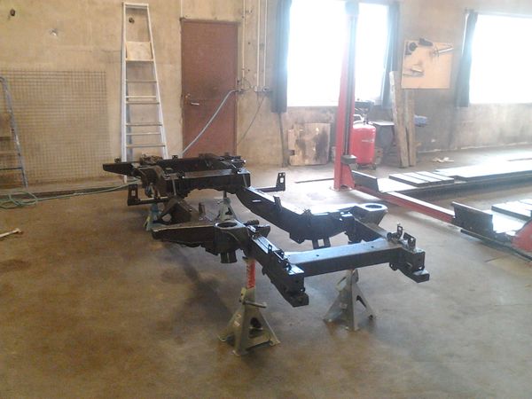

S'il n'y a que le réservoir qui te gêne, il suffit de lever le véhicule pour détendre les suspensions. On est sur quel véhicule?
Re: Comment dévisser l'écrou rotule de pont (clé idéale ?)
Sur la première photo, on voit bien qu'en levant le véhicule par le châssis on dégage l'accès à l'écrou de la rotule.
On voit aussi que la barre anti-roulis est mal montée...
