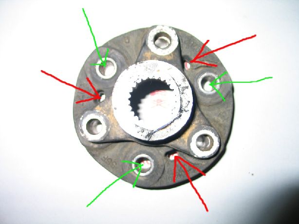

encore une photo pour voir ce que vous pensez de l usure du flector faut il le changer rapidos ou faut il y pensez encore un peut?
merci seb
a+ :wink:

Des qu'il y a fissure vaut mieux le changer ,
Surtout que cela ne coute pas une fortune, si il pete ça sera autre chose !

ca y est je l ai change pas trop difficile a faire juste un peu dur pour sortir l arbre de la piece de derriere.
j ai remerquer que le flector n etait pas alligner un fois serrer quand pensez vous (ni l ancien)
merci a +
seb

As-tu changé en même temps la pièce caoutchouc "silent-bloc" servant au centrage du doigt ? C'est normalement livré en même temps que le nouveau flector et c'est elle qui assure "l'équilibrage" de l'arbre sur la tulipe...
Le centrage du flector est moins important...
édité:
au vu de la photo j'ai comme l'impression que le flector est mal monté.
Si l'arbre tourne bien dans le sens horlogique, les boulons fixant l'arbre sur le flector doivent venir appuyer sur les parties pleines du flector...

salut carbu, non j ai pas changer la dite piece car elle n etait pas livree avec, par contre ton histoire de boulons mal montés me chagrine peut tu m en dire un peu plus
seb

Ton arbre tournant dans sens horlogique (comme les aiguilles d'une montre :wink: ) il me semble avoir lu à l'époque que les boulons servant à serrer l'arbre sur le flector (les 2 boulons "noirs" sur la photo) devaient prendre appui sur la partie pleine du flector et non pas sur les trous comme sur la photo...

non regarde bien la photo est celle du flector d origine et les boulons sont bien sur les parties les plus epaisses du flector :wink:

quand l'arbre tourne il met le flector en compression. De la façon dont il est monté ce sont les trous dans le flector qui seront comprimés. Si j'ai bon souvenir il aurait fallut que ce soient les parties pleines du flector qui soient en compression

Voila la photo de l'ancien, si j'ai compris ton post il est bien monté ?
As tu des conseils à me donner ?

salut rr effectivement ton flector est malade.
il n y a pas de truc particulier note l ordre de demontage pour que ca se passe bien au remontage .
le plus dur est le reaccouplement de l ensemble car la longeur de l arbre est juste il faut forcer un peu quoi :wink:

C'est clair que là le flector doit être changé... et le doigt de centrage aussi, mais vu l'état de corrosion cela risque d'être sportif !! :lol:
Et comme pour le précédent, le flector est mal monté, AMHA !!!
La compression de flector doit se faire sur les parties pleines entre les trous de fixations et non pas sur les parties trouées (toujours entre ces mêmes trous de fixation )

pour la premiere photo c le mien et il est d origne monte comme ca la deuxieme photo est la meme monte aussi dans le meme sens

regarde
Les deux montages sont illustrés - tu dois le remonter comme sur le dessin nr 2

Grand merci, donc le mien me semble monté à l'envers ...

Re: Disco 300TDI : usure du flector de transmission arrière
Voilà!
Photo N°1
Photo N°1
Photo N°2
Photo N°2
