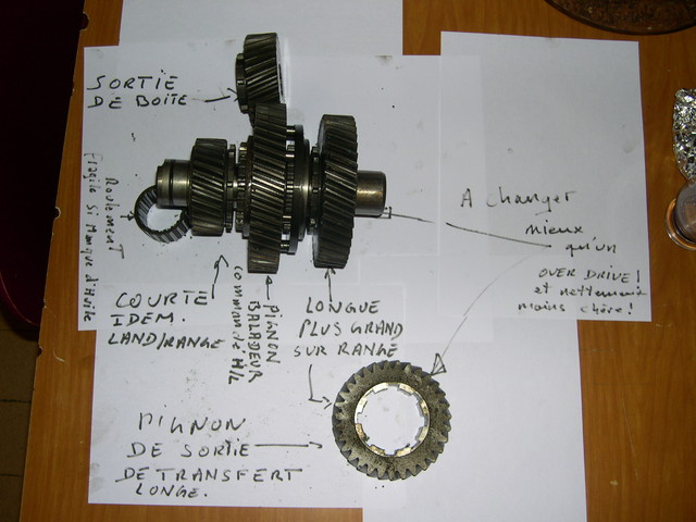

1) A l'époque je maitrisais mieux le papier et le crayon pour ce genre d'explication. J'avais souffert pour changer ce spi numéro 14 car il faut tout sortir. Le transfert s'était vidé dans la boite en moins de 1000km :( . Surligné en rose les petites pièces changées au passage.

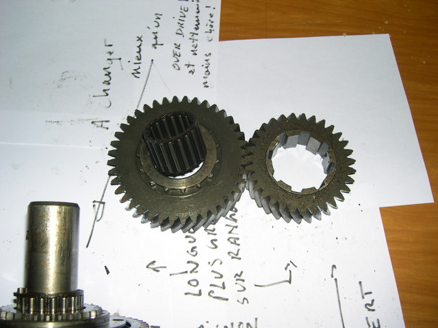

2) C'est le pignon repère N°2 qu'il faut changer ainsi que celui qu'il lui fait face sur l'arbre de sortie

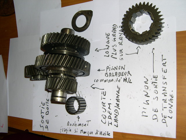

3) Une photo des deux pignons concernés par la modification. Au passage le roulement à aiguilles que l'on peut changer lors de la modification.

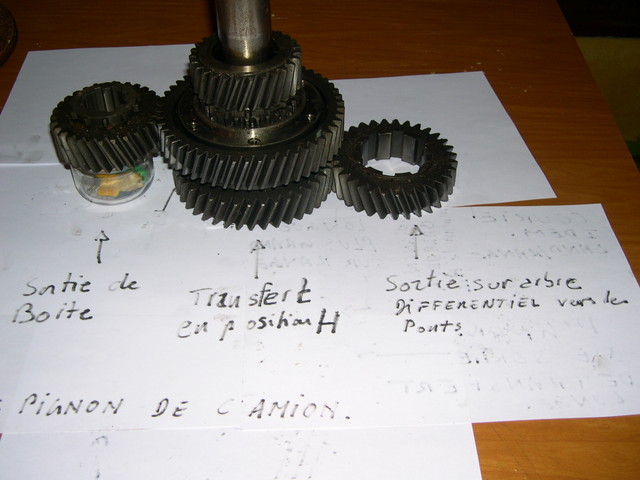

4) Les explications de la photo 5) sont mieux
5) Les explications de la photo 4) sont mieux :mrgreen: on peut y voir une des deux calles d'épaisseur qui vont de 3,55mm à 3,79mm repère (6) pour régler le jeu latérale des pignons du train intermédiaires.
6) Vague tentative d'explication ou l'on peut voir que le pignon centrale est solidarisé avec le pignon des longues par sa partie centrale qui peut bouger d'un coté ou de l'autre, dont le déplacement est commandé par une fourchette. Mais je ne serais trop te recommander pour une explication plus claire de te reporter aux excellentes explications de pater dans son non moins excellent article Autopsie d'une LT230T dans le chapitre 2 fonctionnement de la BT: gamme longue/gamme courte. On pourra noter au passage la différence entre les deux boite le train de pignon intermédiaire est fixe sur la LT230 alors que pour la LT95 il y a trois pignons.
