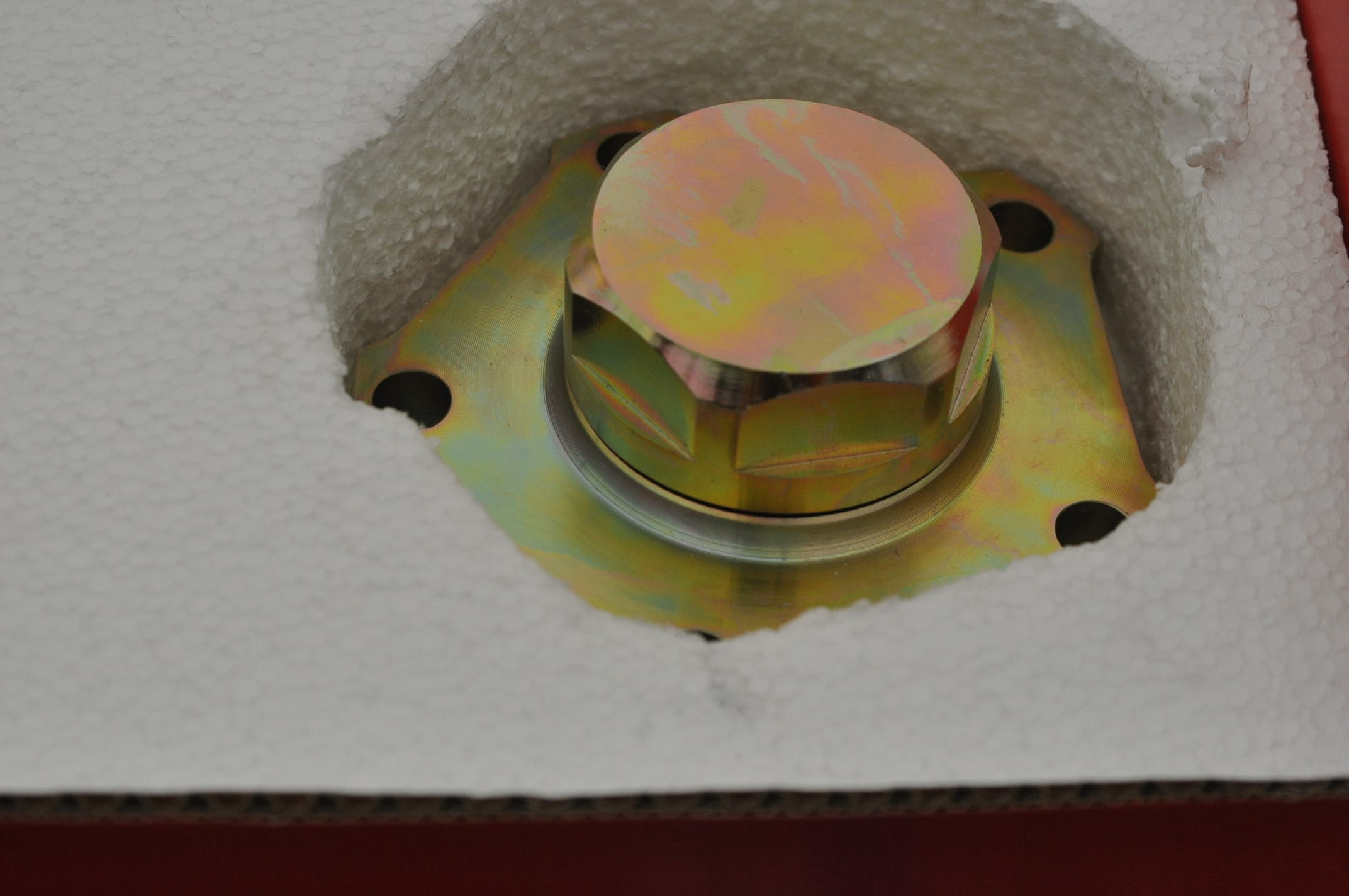

Sinon profite en pour mettre des mains meneuses renforcées Ascroft :

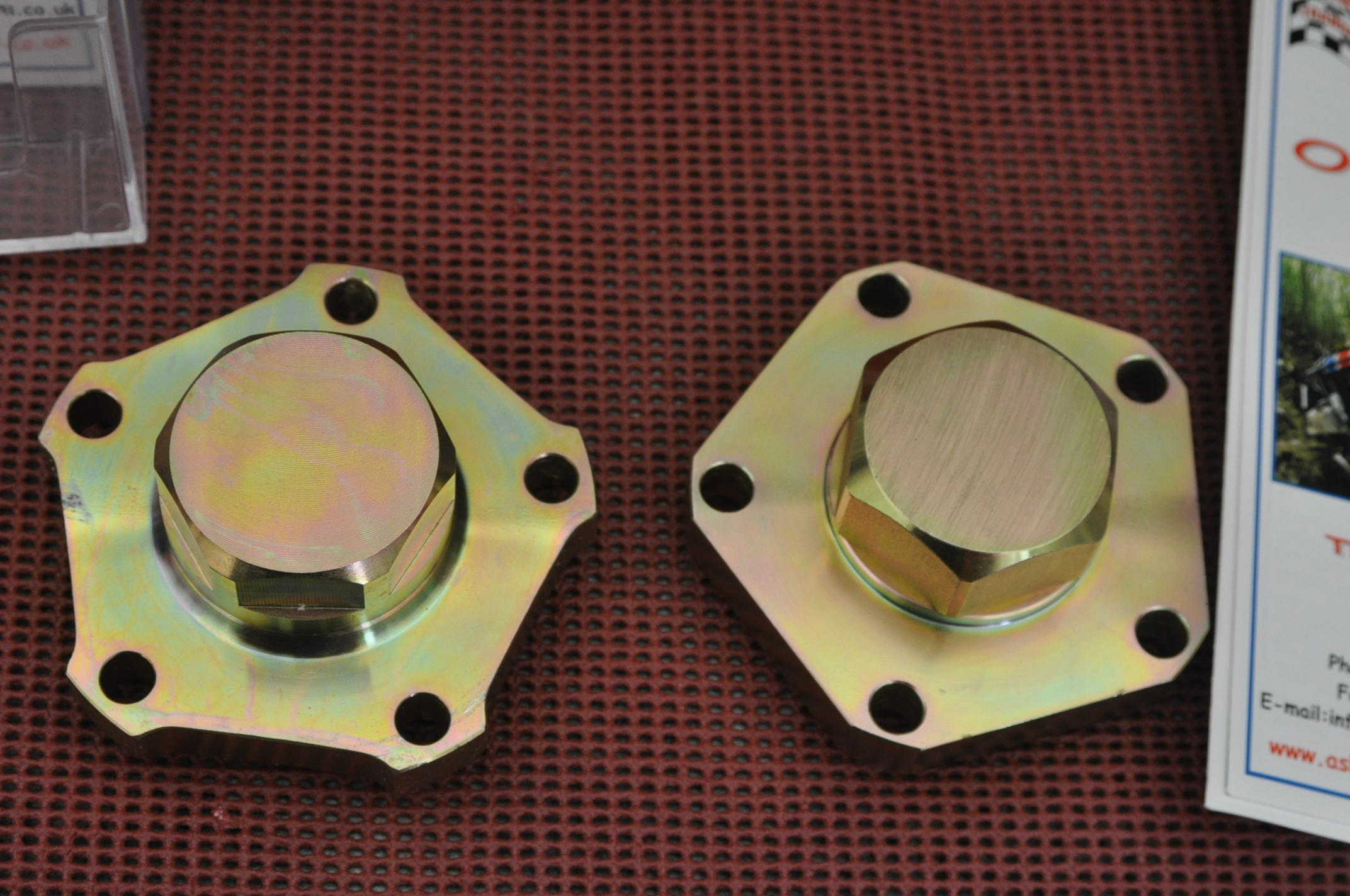

Sinon, tu peux monter des mains meneuses comme le suggère RR VM 1992, qui sont bien plus étanches, surtout au niveau du cabochon.
Plusieurs modèles, et plusieurs prix aussi...
Par contre pour les distinguer les une des autres ben...
L'emballage peut-être...
La finition...
Bon OK, certain se contente de peu... :mrgreen: :wink:

elle on l aire sympa t'es main meneuse elle sont cher :o
