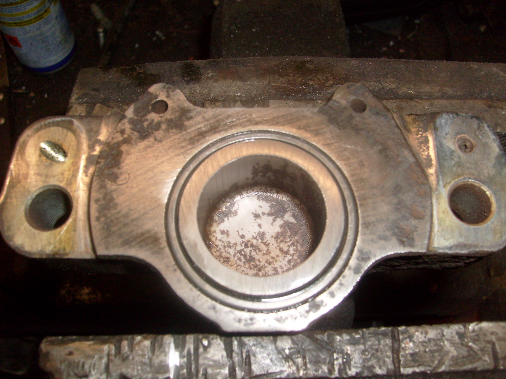

Dans le style "rien se prend tout se transforme" :
Les pistons d'étriers av d'un RR Classic ont le même diamètre que ceux de l'arrière seulement ils sont plus long de 5,45 mm .... Pour ma part c'était pile poile la partie oxydée .

les surfaces d'appui sont-elles parallèles? A+

Il est clair qu'il faille qu'elle le soienanard833 a écrit :Salut,
Vérifié au pied à coulisse

quel outil as tu utilisé pour le tronçonnage? A+

Avec un disque fin comme tu peux le constater sur la photo .... J'ai bien calé/serré le piston sans le rayé puis découpé au trait et rectifié à la lime .
Maintenant un piston arr ça vaut de 5,46 à 21,80 € TTc chez Rimmer http://www.rimmerbros.co.uk/Item--i-GRID009365
