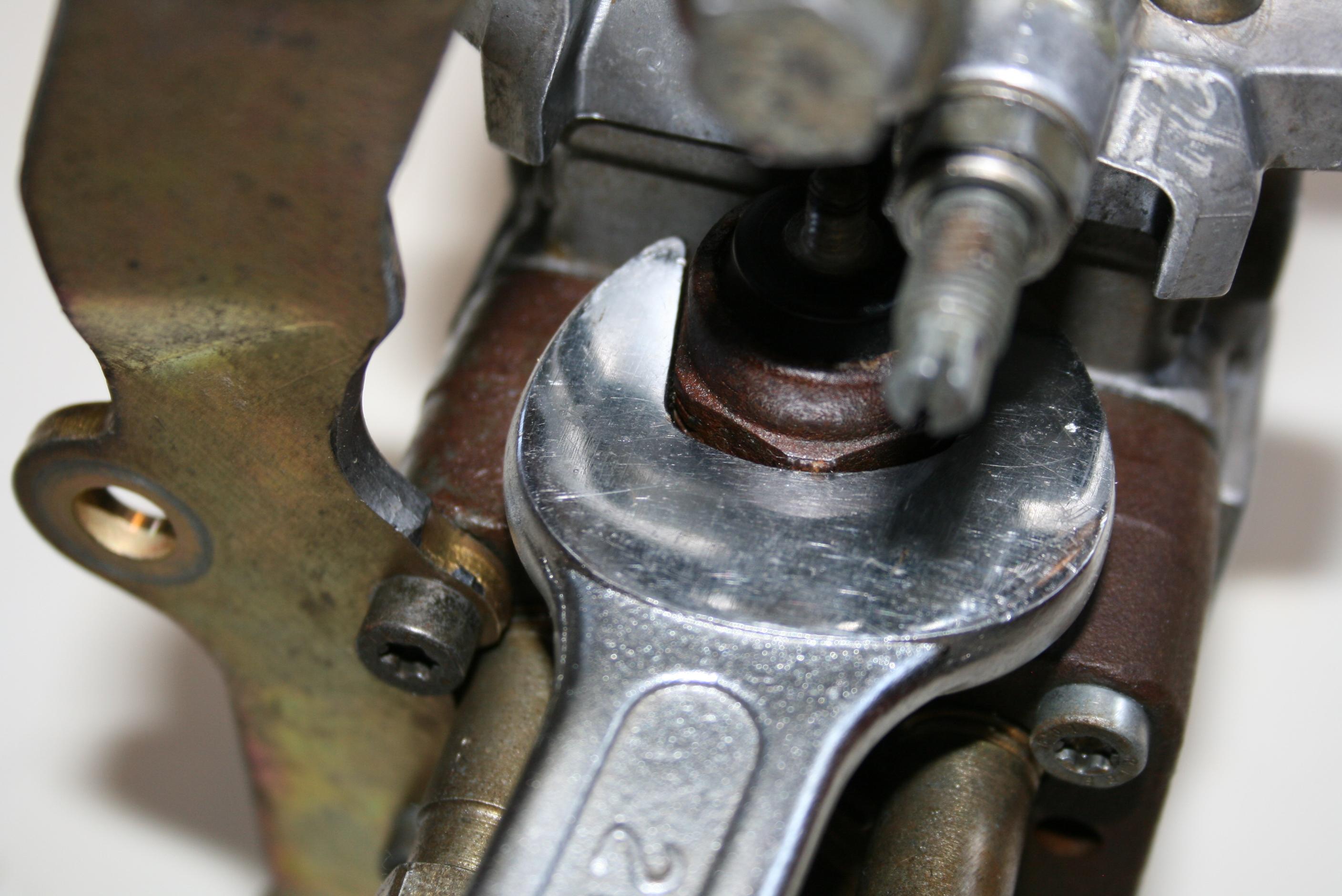

Sur les 200TDI et 300TDI équipés de Pompe à injection Bosch VE, on peut être amenés à devoir déposer l'électrovanne de coupure de gasoil pour vérifier son fonctionnement, ou la nettoyer si un beau jour le moteur ne veut plus s'arreter ou plus démarrer (voir ces thèmes par exemple : là et là).
Ladite électrovanne est possitionnée à l'arrière de la pompe à injection au dessus du départ des tubulures d'injecteurs, vissée sans un carter en fonte qui prolonge le carter principal de la pompe qui est en alpax.
Le carter en fonte est très plat et l'électrovanne très volumineuse, de plus il y a des équerres entre bloc moteur et pompe à injection qui sont reprises dans cette région. En gros, on doit dévisser un truc maousse qui se trouve logé dans un endroit inaccessible, avec plein de tuyaux et de cables qui traversent dans tous les sens.

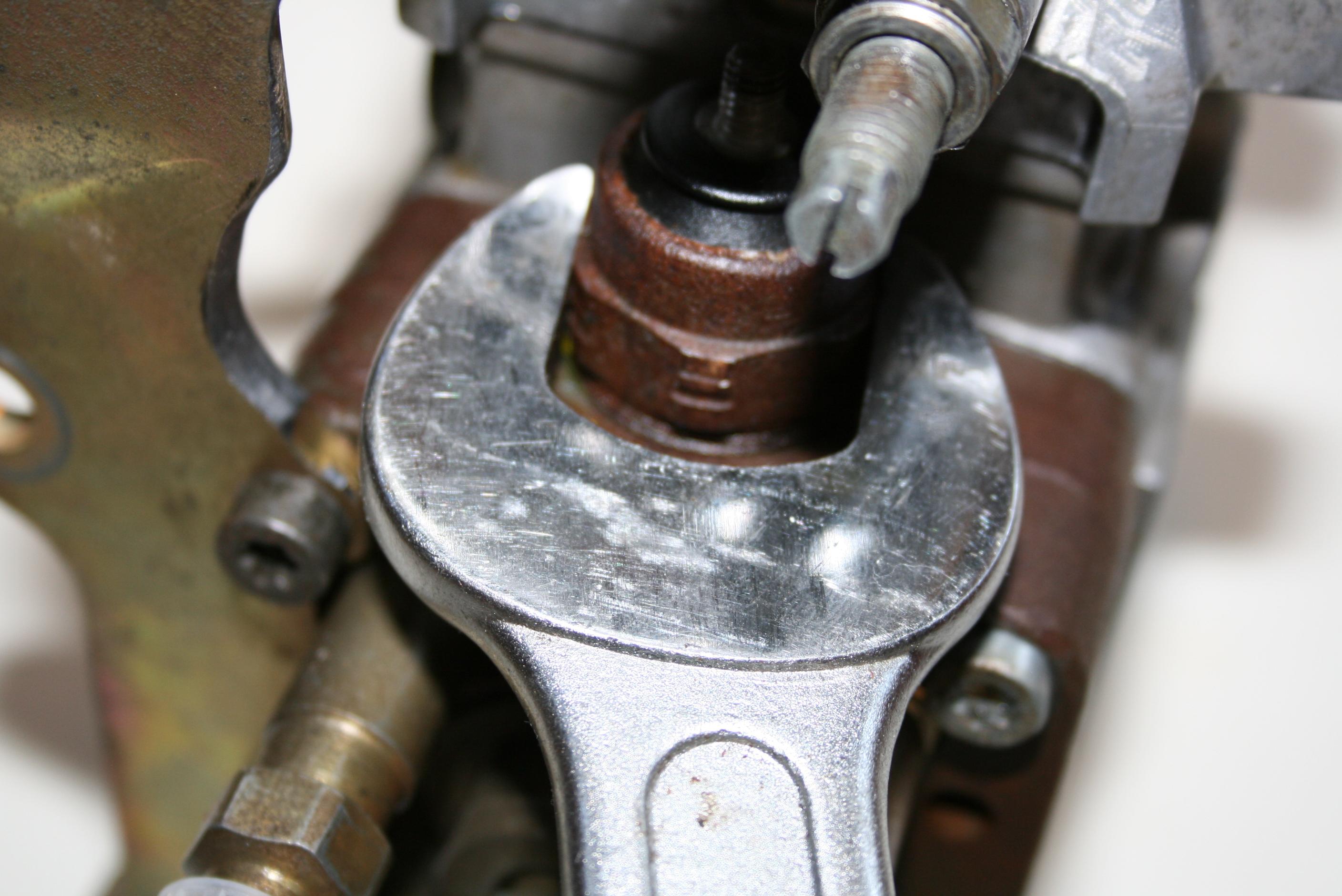

Si l'on ne veut pas démonter la moitié des choses qui se trouvent autour de la pompe pour déposer l'électrovanne, il faut utiliser une clef plate de 24 retaillée pour pouvoir passer entre le corps de la pompe et l'équerre. Il n'est pas possible de passer une douille à cause de la vis de réglage de richesse qui est pile-poil positionnée au mauvais endroit.
Voilà la clef que j'ai modifié pour démonter l'électrovanne de mon Defender 200TDI : une mixte oeil/fouche de 24. J'ai commencé les modifs coté fourche, on voit clairement que la partie supérieure de la fourche à été amincie à la meuleuse sur deux niveaux différents, j'ai procédé enlevant très peu de matière à chaque fois, ne voulant pas trop affaiblir la clef.L'électrovanne de mon 200TDI n'était pas serrée à mort, et il m'a été facile de la débloquer avec cette astuce.
Sur le 300TDI du paternel par contre, impossible de débloquer l'électrovanne avec la première modif. : l'équerre est légèrement différente de celle du 200TDI et empèche de positionner correctement la clef, donc on force en travers et la fourche s'écarte plutot que de débloquer l'électrovanne.
J'ai dont amputé un bout de l'oeil de cette clef de 24, pour pouvoir la glisser entre l'électrovanne et la partie plate du corps de la pompe. J'avais quelques craintes quant à la rigidité de la chose une fois amputée d'un morceau, et bien au contraire de la fourche qui trop amincie s'ouvre, le 3/4 d'oeil reste bien rigide sous l'effort, et m'a permis de débloquer cette électrovanne sans soucis.
Inutile de préciser qu'une clef de qualité courante suffit pour bricoler cet outil, inutle de sacrifier une Facom ou Snap-on pour ça !

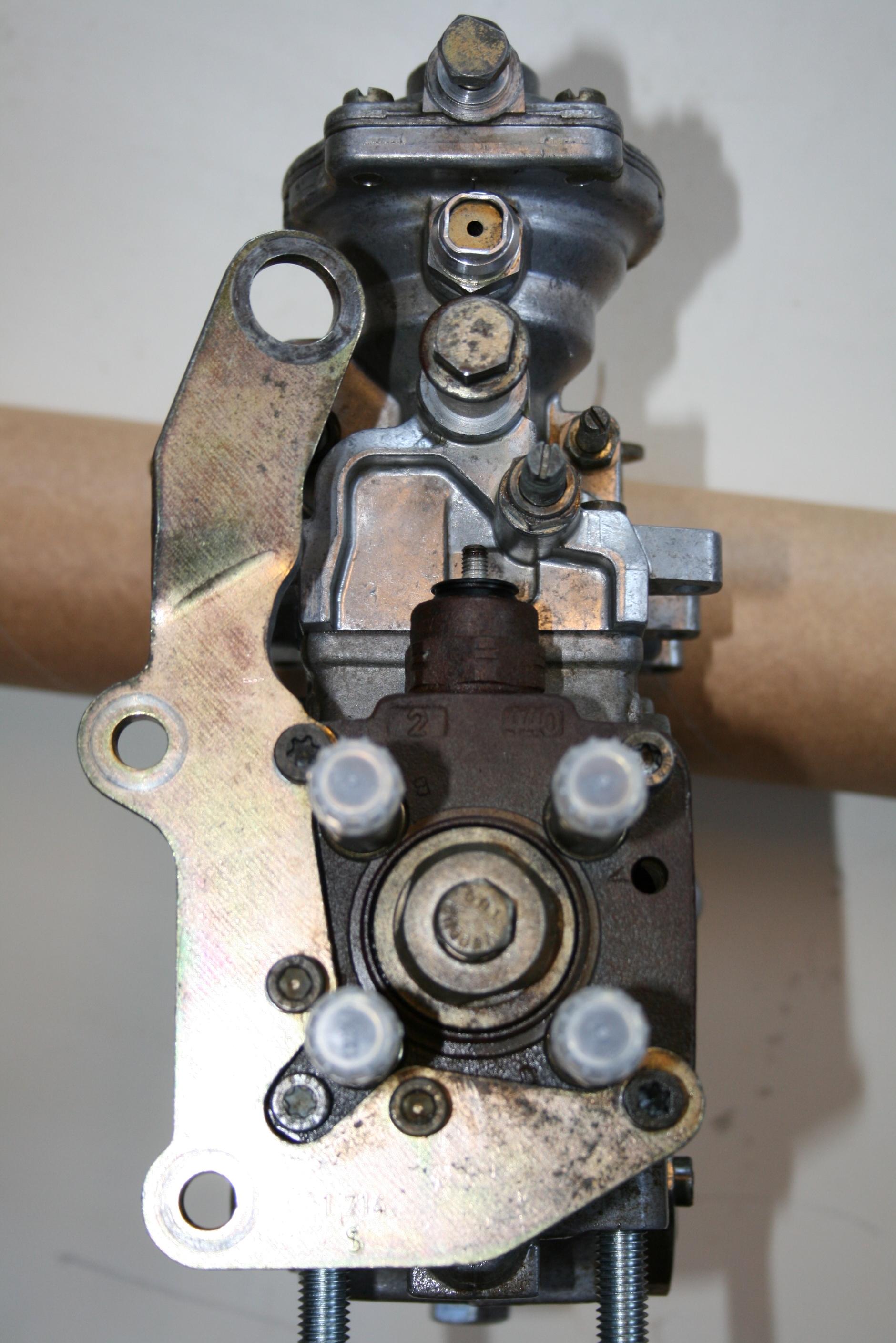

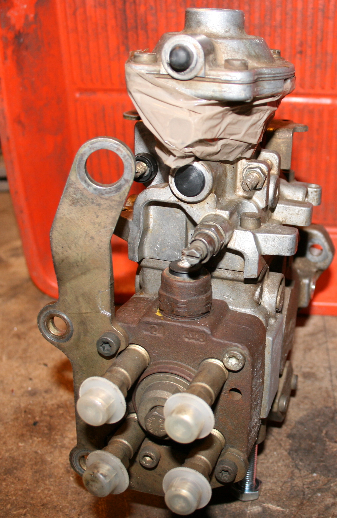

Je reviens sur ce thème avec une idée qui m'a traversé l'esprit: a-t-on jamais tout simplement fraisé l'équerre au Dremel pour pouvoir passer la clé?
Je parle ici d'une encoche qui permettrait à la clé de passer plus facilement, et je ne pense pas que cela ait une influence sur la rigidité de l'équerre puisqu'elle est là pour maintenir la pompe verticalement et lattéralement, elle ne travaille pas vraiment en torsion ou flexion mais bien longitudinalement dans son plan, je me dis que ca ne devrait pas l'affaiblir bien méchament...
Qu'en pensez-vous?
Je précise: je dois bientot tomber la pompe pour révision et surtout remplacement des joints, j'aurai donc un acces facile à l'équerre.
A plus

Salut, je reviens là-dessus après avoir jeté un oeil aujourd'hui sur la pièce en question (pas encore tombé la pompe, je recois la nouvelle début Aout).
En fait la partie de la platine qui fait ch... le peuple est un prolongement de la partie "utile" de la platine, c'est à dire que la plus haute vis de fixation platine-tête hydraulique de la pompe est en dessous de la zone que je pense fraiser, je ne fragiliserai que le bout de tole qui sert à fixer l'arrète-gaine du cable d'accélérateur et je ne pense pas que ca pose problème car au vu de l'épaisseur et de la largeur de la tole j'ai le temps d'enlever de la matière avant que le poids du câble crée une contrainte.
Si je pense à le faire j'illustrerai.
A plus

bon, ben voilà, c'est fait:
avant:
et après:

tu l'as usiné en place ou démonté la platine ?
j'ai souvenir sur la PI de mon VM de vis très très dures à dévisser !
bonne modif en tous cas :idea:
tönö
Messages : 895
Localisation : Finlande
Re: Clef spéciale électrovanne.
Message non lu par tönö »
J'ai fait ca à la fraise platine démontée car pompe démontée, va voir dans alimentation, j'ai un sujet en construction sur la PI
Faire ca pompe en place doit être difficile sans abimer l'electrovanne et la tête
Mais il est possible d'enlever la platine avec pompe en place.
On enlève les vis platine-bloc puis les 2 vis BTR qui maintiennent la platine sur la Tête, puis seulement les deux vis Torx platine-tête-pompe en laissant les deux Torx ttëte-pompe restantes en place (sinon tu enlèves la tête et tu pleures ta race! :lol: :lol: .)
Si tu parles des vis de tête, je les ai déserrées avec une douille Torx longue donc bon bras de levier. Rien ne t'empêche de mette du dégrippant au niveau de la tête des vis.
Surtout resserrer au couple les vis platine-tête avant de remettre les vis platine-bloc moteur
Ne pas s'amuser à deserrer le solenoide alors que la platine est démontée: il y a risque de fausser le carter de distri...
