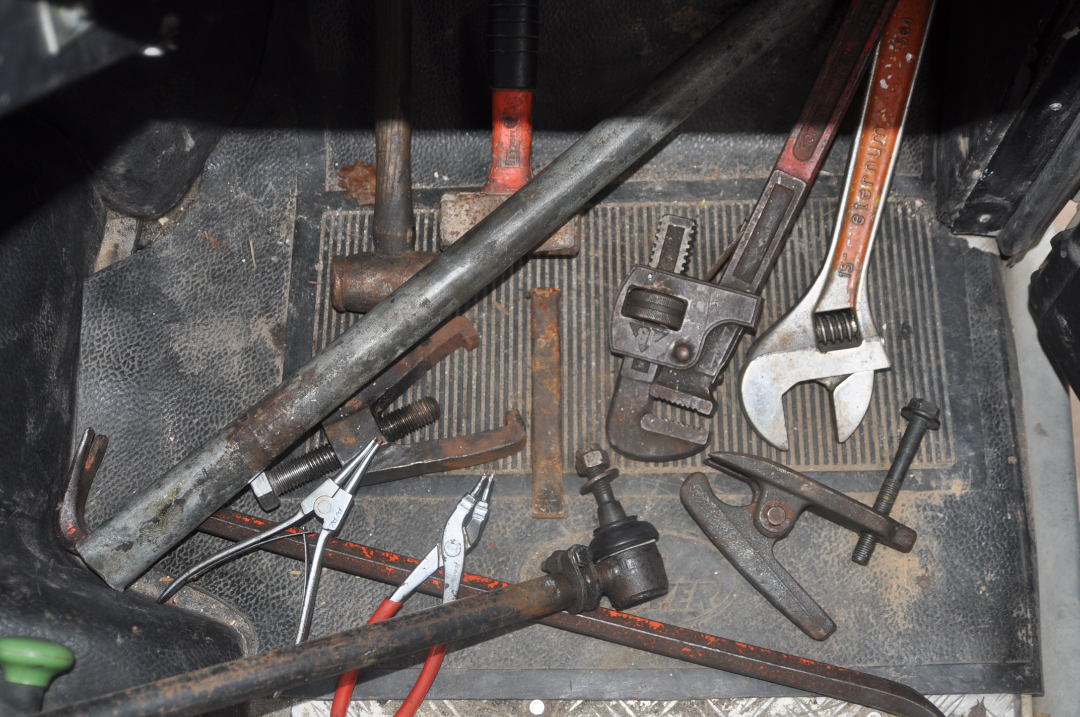

Dans la liste d'outil, il faut également :
- Extracteur de bielle pendante.
- Arrache rotule
- Pince à circlip
Mais quelles sont les dimensions de ces instruments utilisés ?
Je souhaite acheter, mais il y a beaucoup de choix notamment dans les écartements.
Avez-vous des références, marque utilisée ?

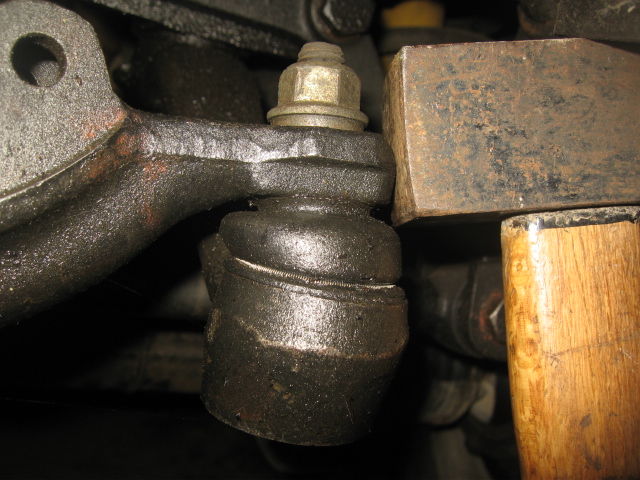

Pour l'arrache rotule, tu peut les faire l'impasse. Ca vient très bien avec 2 marteaux.
Pour la pince à circlip, un petit modele d'entrée de gamme, ou de grande surface est souvent suffisant. Il y a rarement beaucoup d'efforts à fournir.
Pour la bielle pendante, c'est pas la meme musique. Il faut y mettre de la qualité, et en meme temps, c'est pas censé servir très souvent. Mais j'ai pas de ref pour l'outil. Perso, la fois ou j'ai du faire, j'ai desséré l'ecrou, ai j'ai continué à me servir de la voiture. On sent très bien quand ca vient. Mais faut pas etre pressé.
Et puis aussi bienvenue par ici.

Plus sérieusement, pour extraire la bielle pendante, il y a d'autres sujets la dessus, en gros il faut un arrache très costaud si elle fait de la résistance (il y a d'ailleurs un sujet très récent sur la fabrication maison d'un arrache costaud a cet usage), mais desfois elle vient très bien... J'ai un copain qui m'a raconté utiliser un arrache rotule de camion pour la bielle pendante, et que ca allait très bien, mais bon, il a peut être jamais eu affaire à une récalcitrante aussi!
Pour la pince a circlips, éviter celles qui font tout, et les pas cher: une pince a circlips de qualité ne vaut pas une fortune, mais une a pas cher a de fortes chances de se tordre, et le circlips vole vers de nouvelles aventures!!
Et pour la rotule de bielle pendante, ca peut aussi se faire sur place...
Il est vrai que LØLØ montre le mauvais exemple...
Veuillez agréer, cordialement, etc etc

Merci de vos réponses, mais il est vraiment difficile de faire les rotules sans arrache.
En ce qui concerne la bielle pendante le changement et tres rares sauf pour sa rotule. J'ai déjà effectué l'opération, mais pas sur le mien.
Néanmoins, l'outil ne sert pas que pour cette opération.
Chacun son idée et son objectif.
Il faut effectivement avoir avec soi des outils que l'on maitrise. Donc, ceux que l'ont utilisent dans notre atelier perso de préférence.
Pour ma part je voyage avec différentes pochettes d'outils sélectionnées (plus léger qu'une caisse métal).

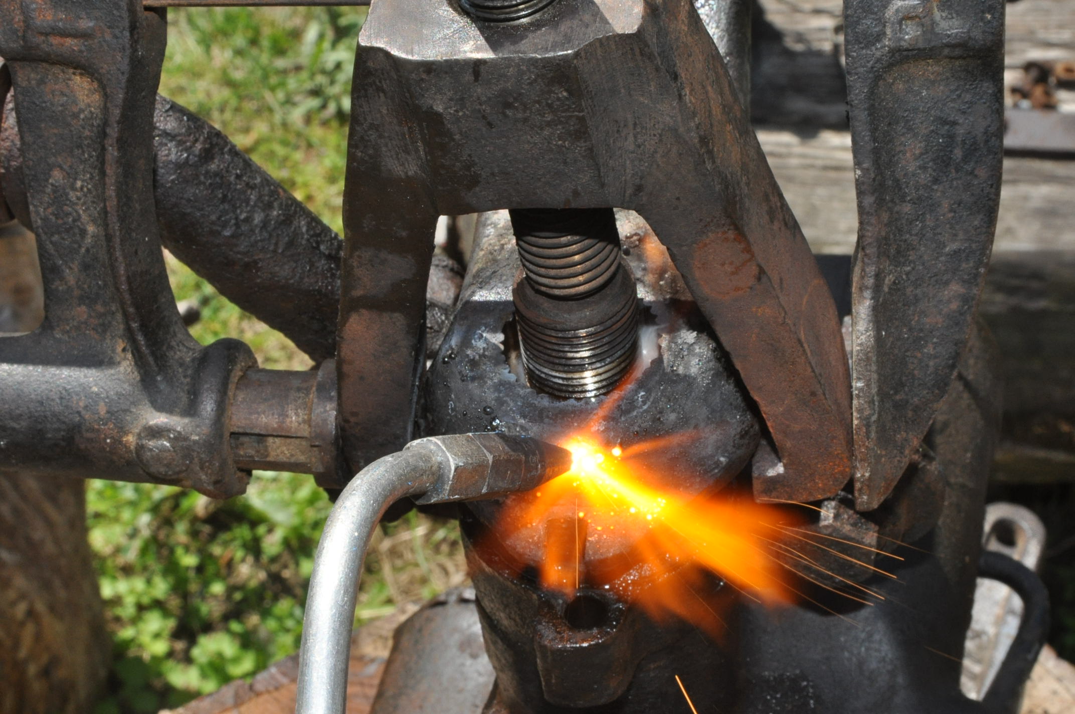

Pas d'accord, il faut une super pince à clips. Genre celle de la photo, Facom ref:179-18 et encore dans certain cas elle est limite.
J'ai vu des rotules neuves de biellette ne pas faire 1000km, le clips avait sauté, cela s'est fini avec une chambre à air entouré autour. Toujours est-il que raz le bol de ce système, donc je me suis simplifier la vie avec ça: Bon d'accord, je sais le sujet dérive mais c'est pour mieux retomber sur mes pattes

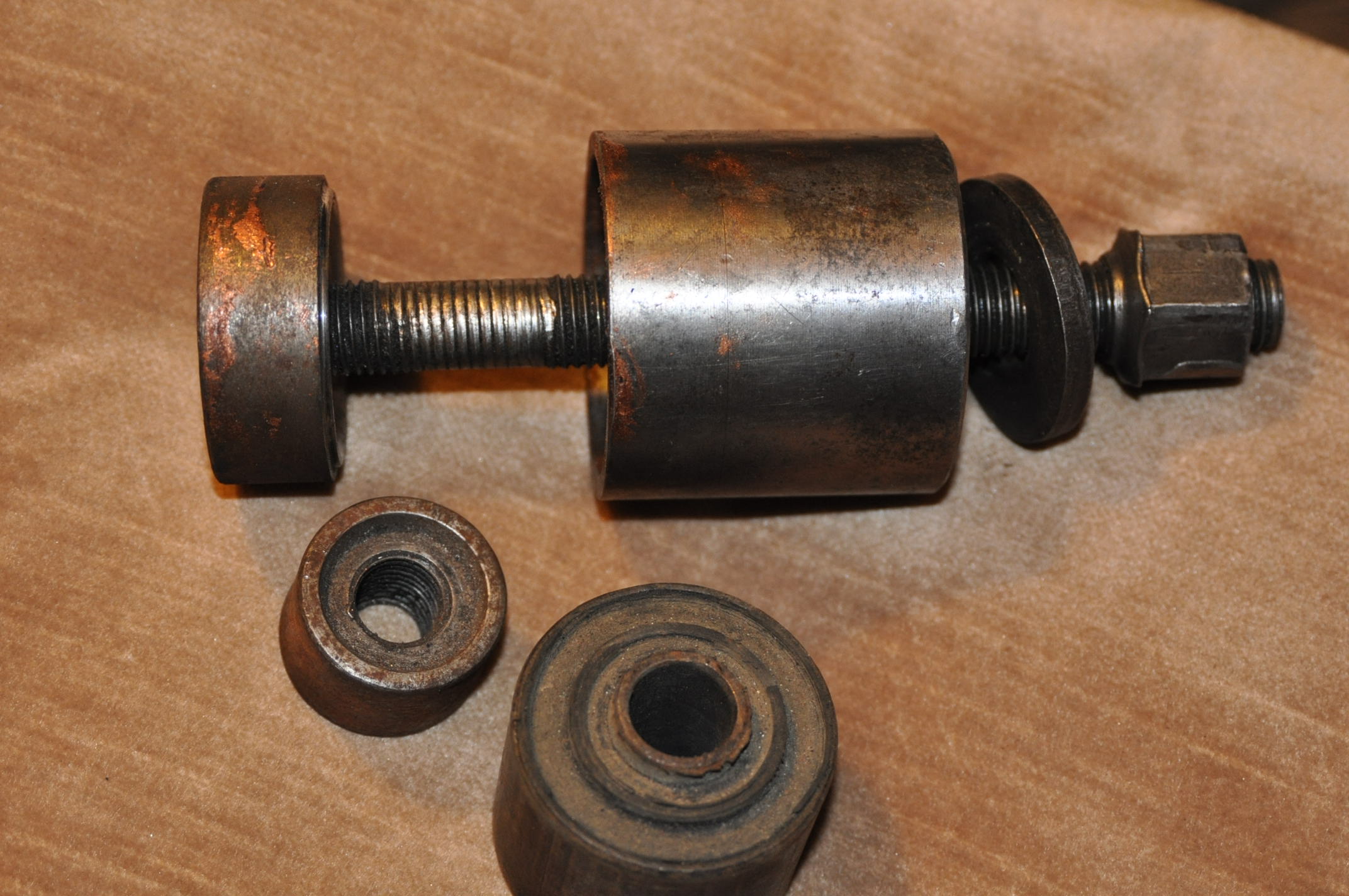

Les éléments presque complet remontés pour la modification. Attention, la barre de poussée du disco 300 est 8 cm plus longue que celle du land et il n'y a plus le système de fixation de l'amortisseur de direction.
Exemple pour un silent bloc de tirant de pont:
plan A: scie à métaux; marteau; burin.
plan B : petit extracteur maison. pan C : une presse.
Pour en revenir a la biellette pendante:
plan A : une clef de 35 ou 41 selon et la bielle te tombe dans les mains.
plan B : plan A + un coup de marteau en plus.
plan C : plan A + le petit arrache maison
plan D : plan C + le petit arrache maison et coup de marteau.
plan E : plan A + le tour du pâté de maison avec l écrou desserré sur 5mm.
plan D: plan A + un arrache de camion.
plan D bis : Je n'ai pas d'arrache de camion, donc là cela devient lourd et la lutte commence. Cela fini par venir avec les conséquences pas forcement souhaitable lorsque l'on est loin de la maison sans bière.
Eu... Qui parle de bord de piste et de boite ? Et puis il faut emmener les bouts de rechange avec. Tu n'es pas un peu extrême là. Il faut bien commencer,
pince à clips oui, arrache pas forcément pour le bord de piste, il pourra rester rangé dans le placard celui là, et autres ? Ben, c'est bien là qu'il est le débat et toute la difficulté de la recherche de la limite de l'escalade à l'outillage. Non?

On peut répondre a ta question, par une simple photo montrant un extrait du lot de bord. Une petite remarque pour la pince à clips, il y a deux modèles, c'est celle avec le manche rouge qu'il faut, c'est à dire une qui sert ou qui pince en faite. Ensuite, je dois dire que dans l'ensemble, je suis d'accord avec les copains pour le pour et le contre du débat qui à suivit le réveil de cette inter.Defenderfr a écrit :Bonjour

Oui d'où les deux marteaux sur la photo. Il faut taper sur le coté du support conique, pas sur la rotule hein! En exerçant éventuellement une pression dans le sens de l'extraction avec un petit pied de biche sur la barres. Attention au soufflet. Mais des fois, il y a résistance, et si il y a nécessité de taper trop fort, alors je pense a mes roulements et autre billes, alors le saute rotule de petite taille intervient.Gabrielle a écrit : Pour l'arrache rotule, tu peut les faire l'impasse. Ca vient très bien avec 2 marteaux.

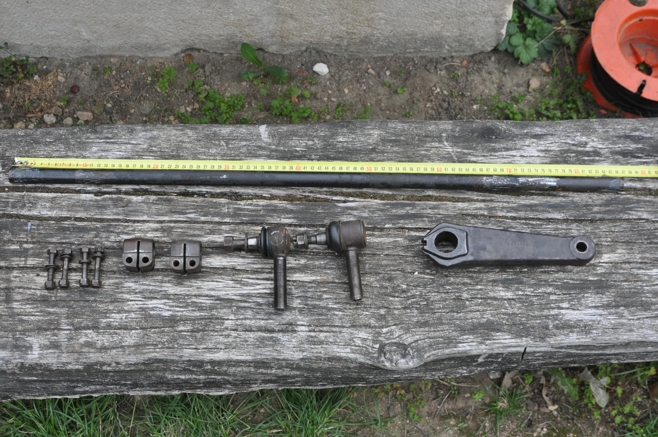

Malgré tout +1 . Le land de tous les jours, a son lot de bord d'outils réduit au minimum au fond du cubbibox.kebir31 a écrit :Je pense qu'il est préférable de voyager léger en fonction de la distance et du type de parcours, mais SURTOUT il est indispensable de n'entreprendre sur la route que des trucs que l'on maitrise. Donc, forcément, de n'emporter que des trucs dont on ne se pose pas la question sur la manière de l'utiliser, donc des outils que l'on connait ... et que l'on possède donc déjà.
Oui et il finissent dans le land, où ils en remplacent d'autre fatigués ou de moins bonne qualités. Ma caisse à 34 ans, c'est sur elle a évolué.kebir31 a écrit :Pour ma part, je n'achète que des outils qui me semblent indispensables, au fur et à mesure.
J'ai a peu près le même principe. Dés que je dois bricoler un land, les outils sortent du land et y retournent et si par hasard je venais à utiliser un outil qui n'y était pas alors, il y aura une place pour lui dans le land.kebir31 a écrit :Je n'ai qu'une caisse à outils, qui se trouve dans le véhicule avec moi, ou dans mon atelier sur une table à roulettes. Ainsi, au fur et à mesure que j'ajoute des outils ou que j'en lève ceux qui ne me servent jamais, je sais qu'à tout instant, cette caisse suffit à faire tout ce que je pourrais être amené à faire, que ce soit sur la route, ou chez moi. Et comme je m'en sers régulièrement, les outils fragiles sont partis, et les outils manquants sont remplacés.

Un processus par plan:kebir31 a écrit : Et finalement, pour chaque opération, il y a plusieurs façons de procéder et plusieurs outils qui peuvent être utilisés. C'est à mon avis à chacun de se "faire" sa caisse, au fur et à mesure, ça ne sert à rien de dire "il te faut ci et ça", car à coup sur, ça ne correspondra pas à la personne.
