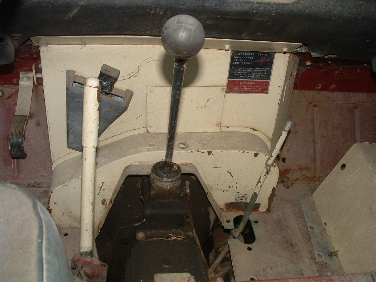

pouvez vous me dire quel est ce modèle de land? merci A+

Un Serie III de tête
Edit: c'est même un 109

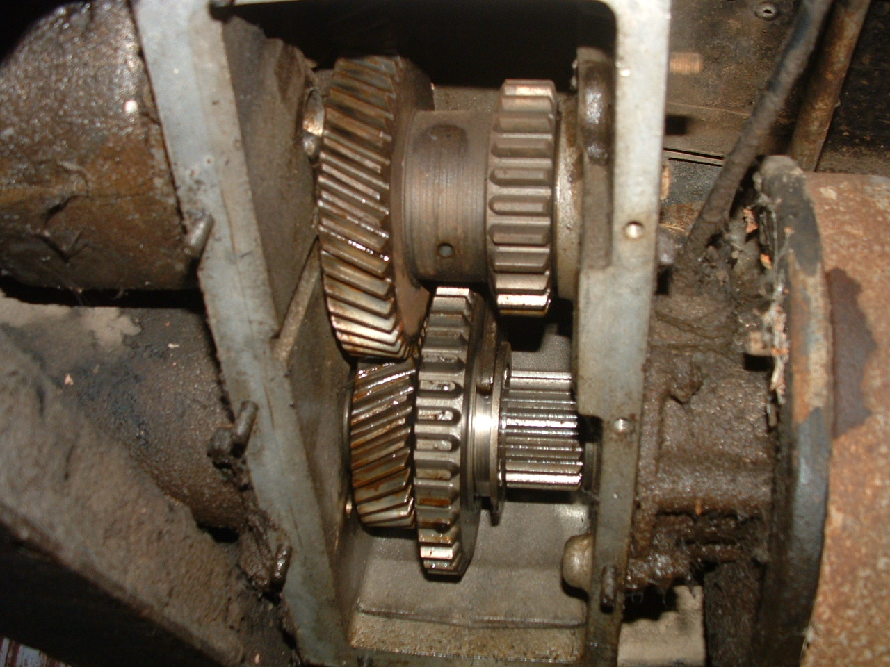

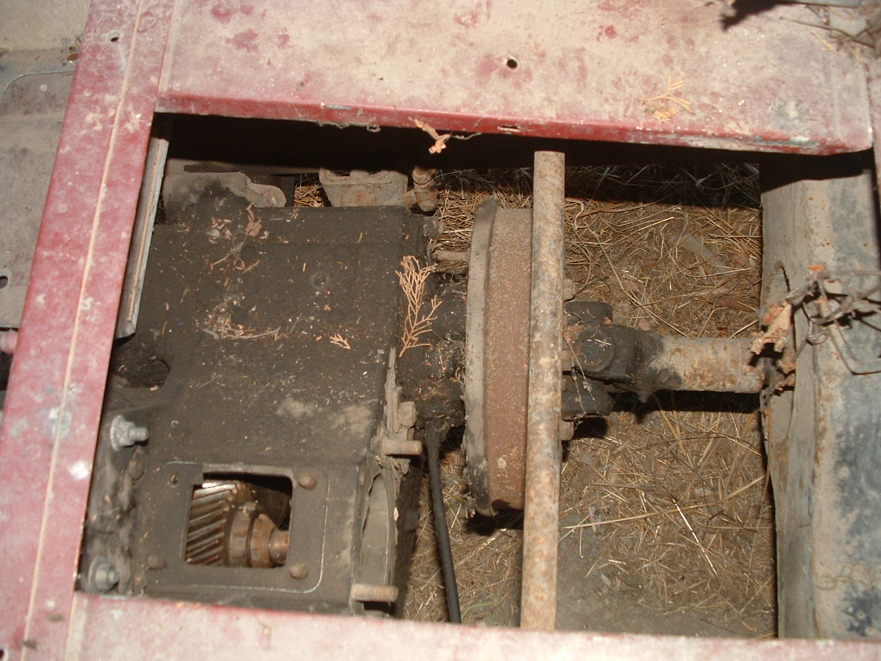

1000€ qu'est ce que vous en pensez à première vue? le moteur tourne d'aprés le proprio, et le transfert est ouvert car l'ancien propriétaire l'aurait "perdu" et il (le nouveau proprio) l'aurait remonté y a la CG (qu'il doit rechercher dans son bazar)et il roule car de temps en temps il le déplace...vue l'herbe autour de la bête et la trés faible course de l'embrayage....qu'y ya t'il dans le trou du carter du transfert en face du pignon, une prise de treuil ?A+

Plutôt qu'une prise de mouvement pour un treuil (ce qui est possible néanmoins) je verrai bien un overdrive manquant!!

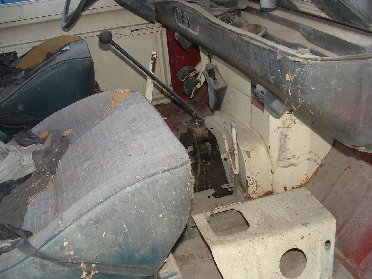

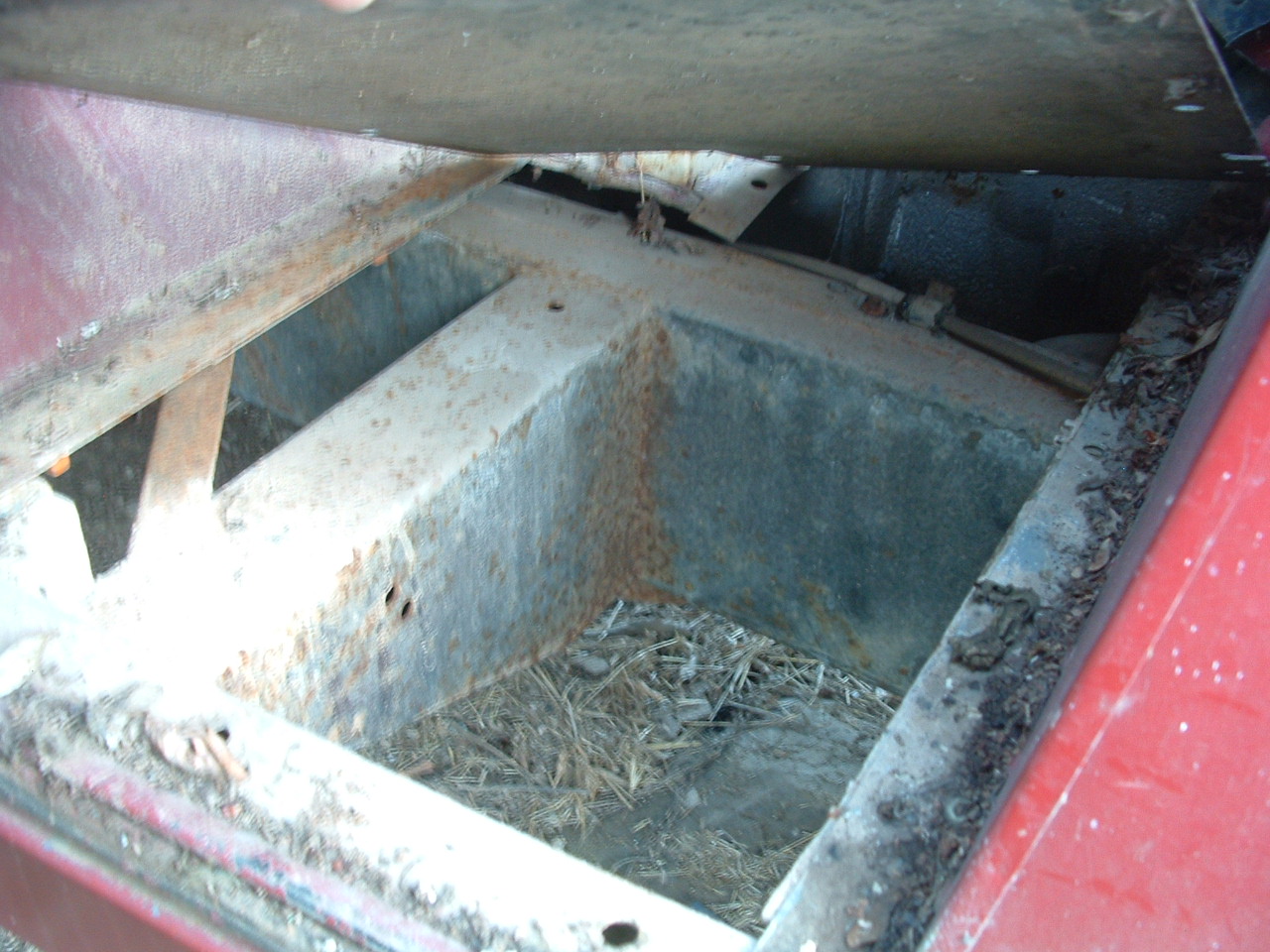

Sinon, de ce qu'on en voit il n'a pas l'air pourri donc le prix serait correct, car ca cote quand même une serie, mais il faut bien regarder la traverse arrière, les support de lame tout a l'avant derrière le parechoc, et le tablier surtout en bas... ainsi que le reste!
Après, il y aura du boulot a gratter puis repeindre tout cela!

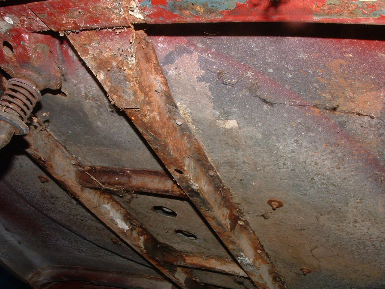

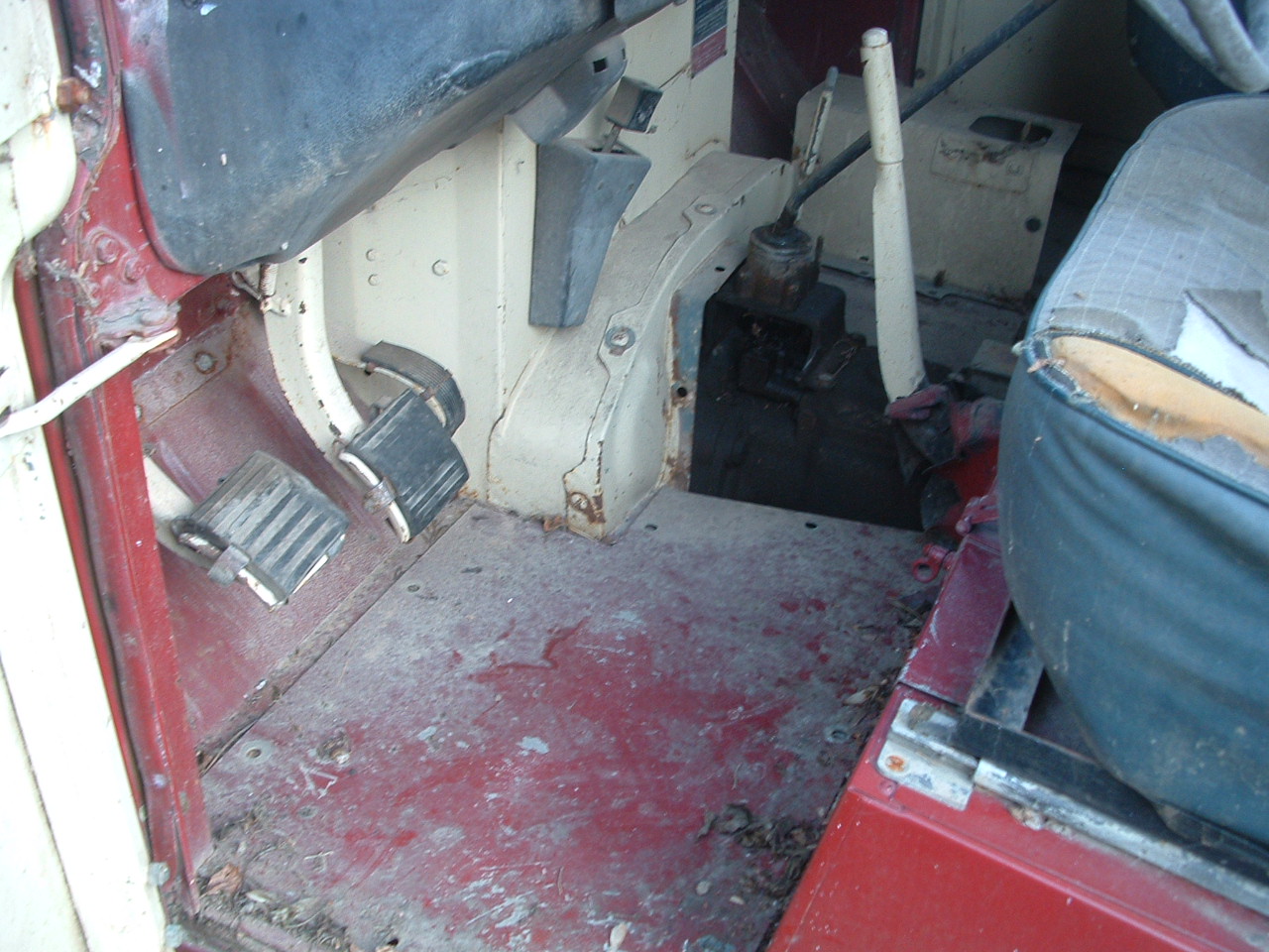

Re: SOS IDENTIFICATION AVANT ACHAT EVENTUEL

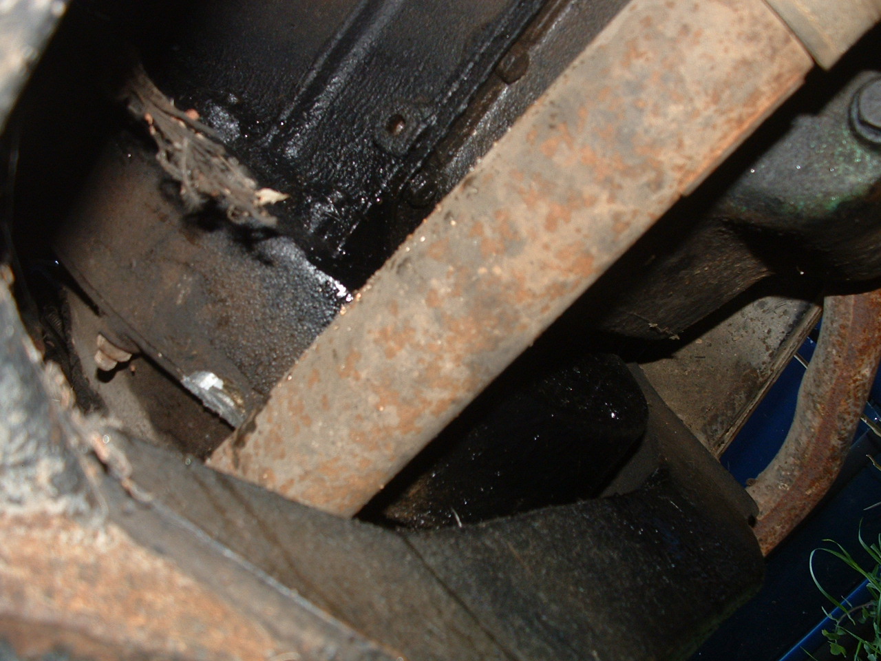

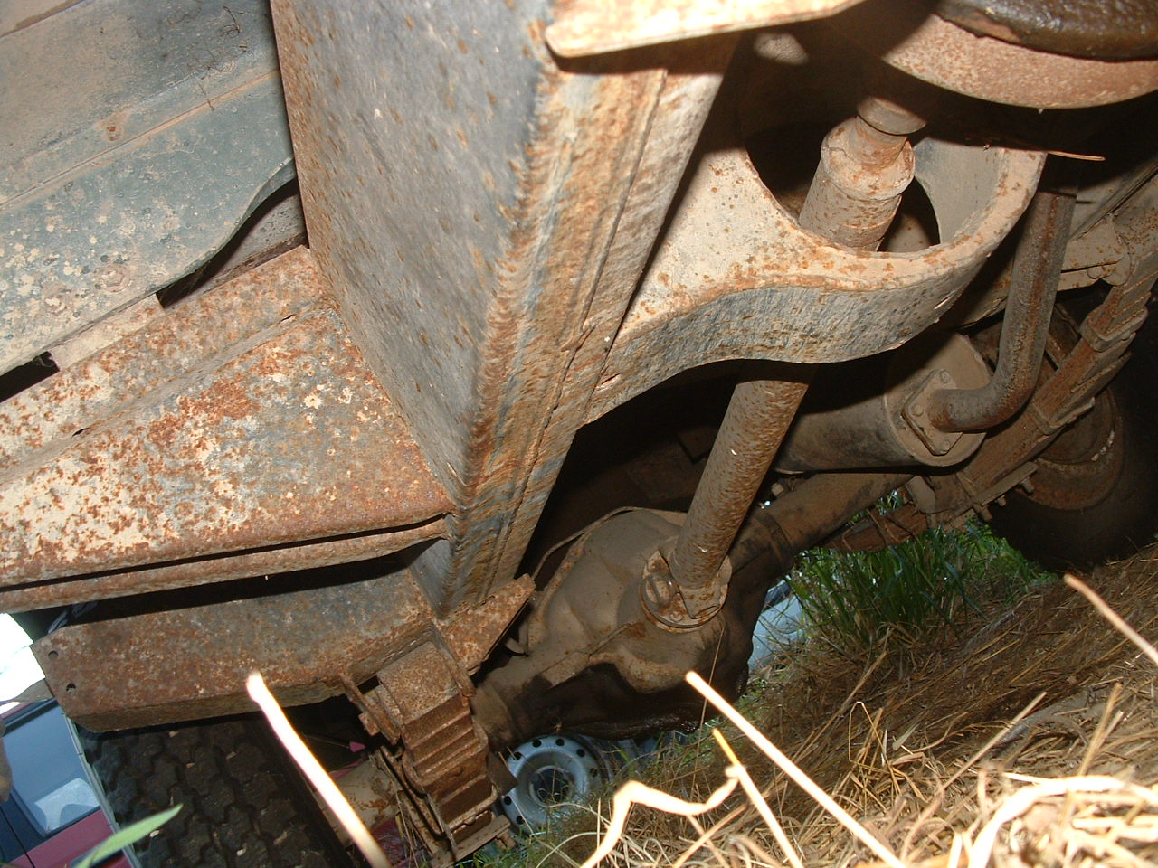

Perso, j'ai pas un idée trop précise du prix, le land sont tellement surcôtés !
A la vue des photos, le chassis ne semble n'avoir qu'une corrosion de surface et le tablier intact.
Si le moteur tourne, le land avance et si y'a un CT (même avec des remarques), pas d'urgence dans le remplacement des pneus.
Que c'est un achat pour garder (non spéculatif)
Je serai près à mettre 750 € voir peu être les 1000 € si la base est bien saine et que l'état le justifie (difficile de prendre position avec des photos).
En tous cas, je préfère largement avoir une base saine qu'un truc tout en dentelle de calais.
Car les coûts de restauration seraient bien plus importants !

Bonjour,Feub a écrit :Plutôt qu'une prise de mouvement pour un treuil (ce qui est possible néanmoins) je verrai bien un overdrive manquant!!
C'est pas la trappe PTO?
PTO: Power Take Off, ce qu'on appelle en Français dans les milieux autorisés, une prise de mouvement...
Et un overdrive se monte au même endroit, du moins sur les lands
Par contre, ca explique pas pourquoi il manque la plaque dessous, qui est une trappe de 'visite' ...
il existe des pto arrière qui se montent dans l'axe du moteur, et des "bottom-pto" qui se mettent à la place de la trappe de visite (mais les gens qui en possèdent sont persuadés qu'il sont en or massif). L'overdrive se met aussi dans l'axe du moteur. 1000€ pour ça? c'est un modèle ayant appartenu à la reine ou à Churchill ?
Une épave avec papiers ça se trouve en général autour de 500€, et sans papiers autour de 300. Si le véhicule est intéressant (particularité), genre série 1, modèle rare, ou alors un 109SW archi-complet et pas bidouillé (ne nécessitant qu'une remise en route), tu peux doubler ces prix.
Dans tous les cas le prix d'achat n'a que peu d'importance si une restauration complète s'impose, parce qu'entre les pièces et la peinture, t'en as déjà pour 10000€

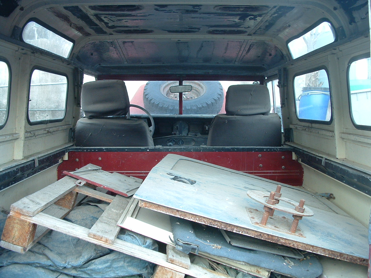

Salut à tous,
Merci pour vos réponses qui m'aident beaucoup à me forger une opinion sur la question de l'acquisition d'un véhicule...épave en vue de sa restauration.
La chose n'est pas si simple et je tiens pas à me faire rouler dans la farine donc toutes vos opinions sont les bienvenues car au delà de l'état du véhicule, il y a la question de l'interêt du véhicule lui même et pour finir le prix qui doit rester raisonnable en particulier lorsque le véhicule est incomplet comme ça semble être le cas avec cette histoire de PTO ou d'OVER-DRIVE.
Tenez par exemple, que pensez vous de cette pièce qui gisait sur le siège avant: ça ne me semble pas correspondre à l'ouverture du carter qui n'a que 3 vis :shock:A+

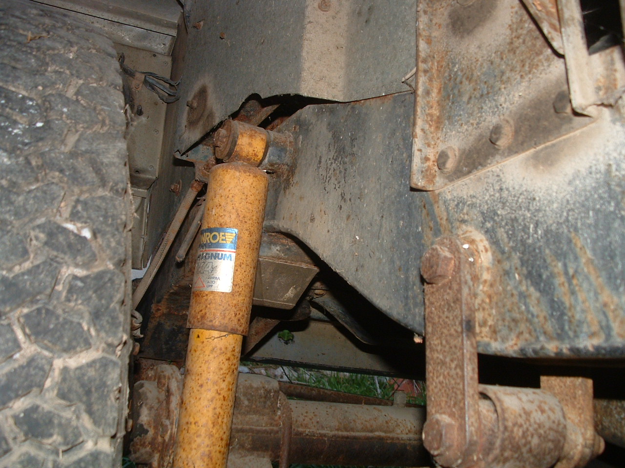

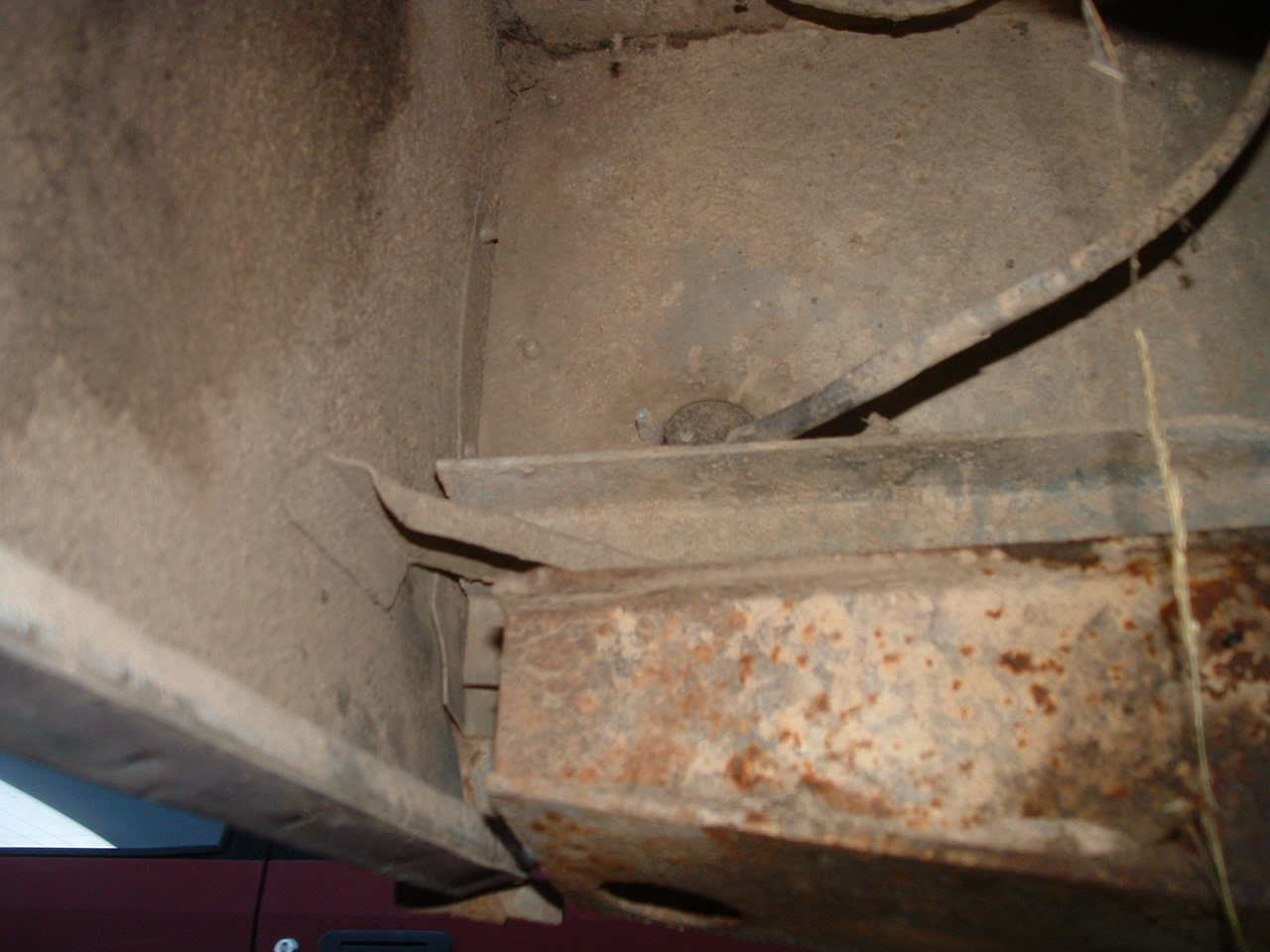

tenez, je résiste pas à vous mettre encore quelques photos: A+

Je ne sais pas à quoi sert cette sphère. Mais les photos confirment que le véhicule ne vaut pas 1000 €. Il y a beaucoup trop de travail mécanique à faire et de très nombreuses pièces à remplacer.nanard833 a écrit : tenez, je résiste pas à vous mettre encore quelques photos:
