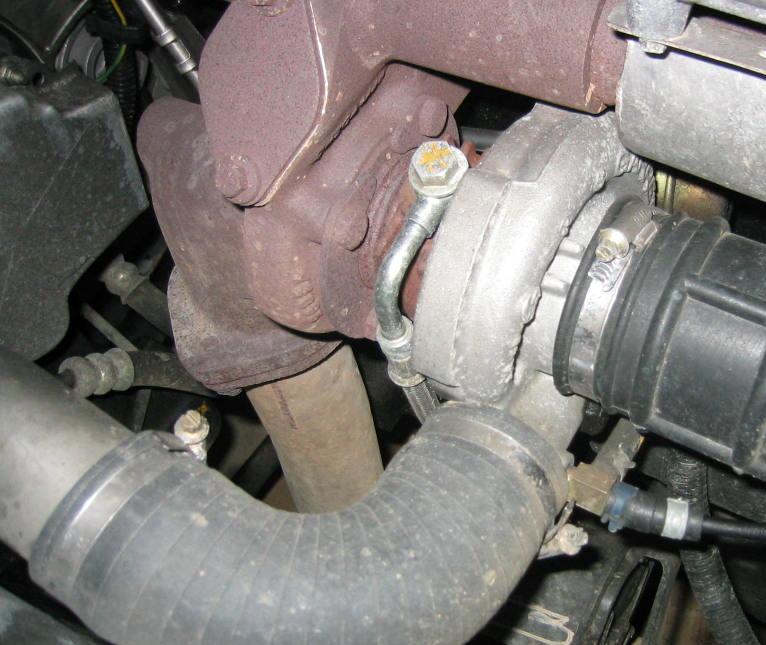

Ce soir j'essaie de prendre le turbo de mon 300 Tdi en photo sous plusieurs angles et je noterai quelques dimensions.
Si un de vous peut faire pareil avec le turbo du 200 Tdi...

Voici deux photos du turbo de 300Tdi
Je n'ai pas pris de mesures, il est encore chaud. Dites moi, si vous le désirez quelles dimensions vous voulez, je verrai si je peux répondre à votre demande (je ne vais pas le démonter....)
