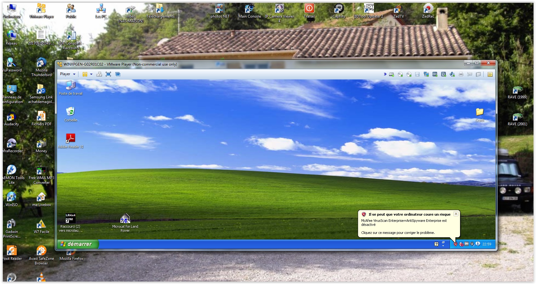

tu peux ouvrir un PC virtuel avec XP dans ton W7 ou W10 avec "WMware player" en version gratuite pour les particuliers.
Une fois que ton PC virtuel est installé tu y installes Microcat.

ça s'installe comme n'importe quel autre logiciel.
Puis une fois installé, tu crées une machine virtuelle avec ton CD d'XP.
Une fois ta machine virtuelle crée, tu l'ouvres et tu auras un PC en XP ouvert dans ton W10.
Sur ton PC virtuel en XP tu installes le "MicroCat" et hop
