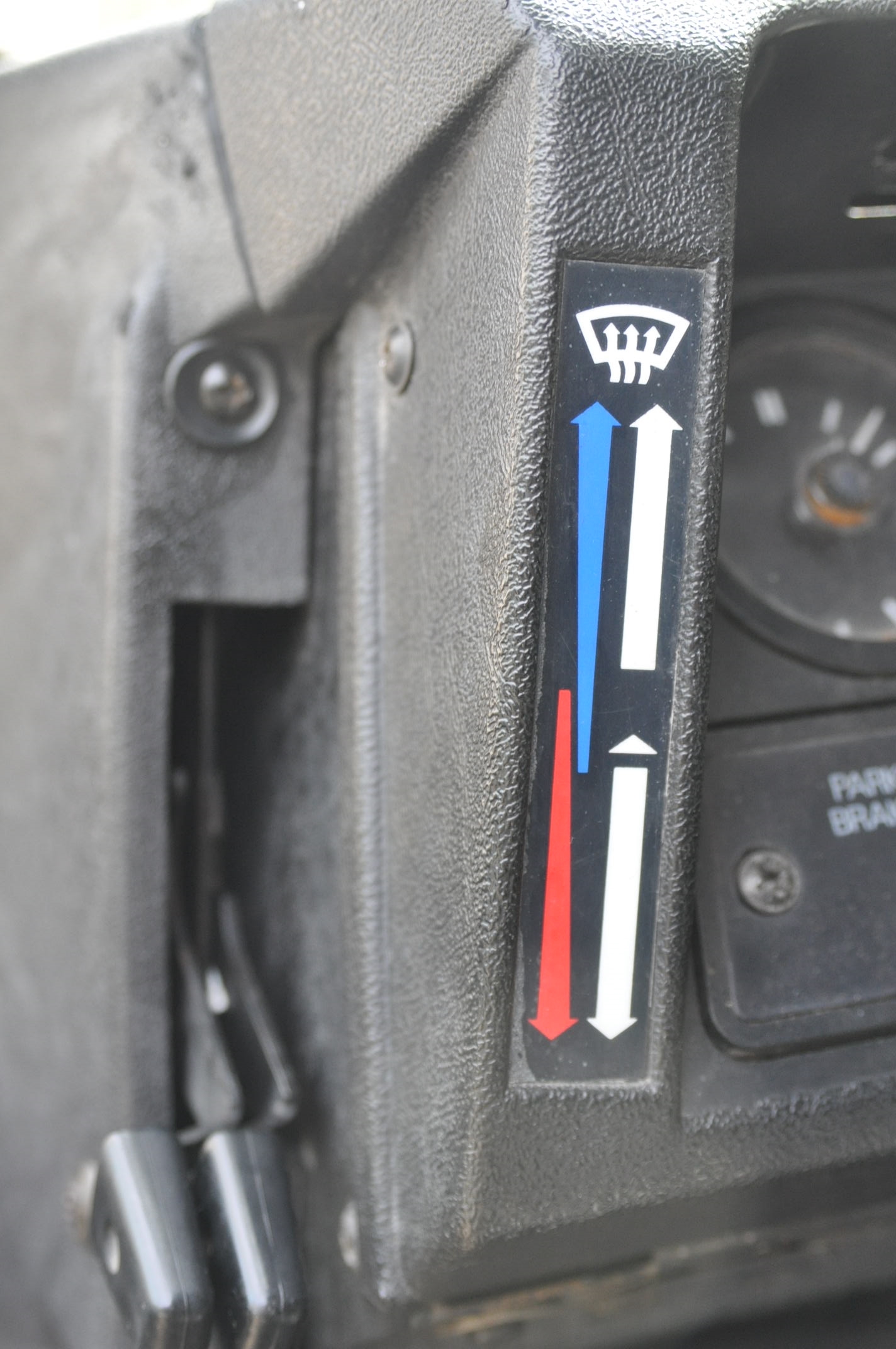

Je repasse sur le topic et je me rend compte que personne, eh oui PERSONNE! n'a à ce jour, levé un coin du voile sur le mystère de la répartition du fluide, que dis je, la fraîche bise qui nous rafraîchit lors de la traversé de l'enfer ou le Sirocco qui sent le sable chaud des grands espaces au cœur du plus rude des hivers!Alexios a écrit :
2/ Comment ça fonctionne ?
Très simplement … Mais encore ?
A gauche du bloc d'instruments du tableau de bord, nous avons un boîtier rapporté (attention aux vis, ce truc casse pour moins qu’il faut pour le dire) qui contient deux leviers, celui de gauche régule la température d'air admis (chaud/froid) et celui de droite l'endroit où nous souhaiterions que cet air soit dirigée (vers le pare-brise ou vers les pieds). A droite du block d'instruments on trouve une autre boîte (rapportée aussi, attention aux vis, ce truc casse pour moins qu’il faut pour le dire bis), qui contient un levier qui lui régule la quantité d'air admis, ainsi que les vitesses de pulsation du moteur. Il y a deux vitesses en réalité alors que dans le manuel ils en décrivent trois, à savoirRemarquez l'humour anglais, ils ajoutent qu'il existe même une position de recyclage ... No comment.
- pas d'air pulsée
- air faiblement pulsée
- air puissamment pulsée
Les deux premières fonctions (qualité et quantité), sont contenues dans une boîte qui se trouve dans le compartiment moteur du Land, coté passager s'il s'agit d'un LHD. La troisième (direction) se trouve t'elle derrière le tableau de bord et ne nous concerne pas ici (lisez : ne me posez pas des questions la dessus ... )
A noter, que ce reportage fut effectué sur un Land Rover One Ten de 1989. Il se peut, qu'en fonction des années modèle certaines pièces risquent de ne pas être exactement les mêmes, mais je pense que le principe de fonctionnement et de montage doit rester sensiblement identique. (je ne garantis pas que pour les Td5, un coup de test book ne sera pas nécessaire afin de réinitialiser le système )
Venant de faire un tour dans les entrailles du 130 à la recherche d'un "petit problème électrique" qui m'a gonflé depuis quelques années, je me suis démonté le tableau de bord (enfin raté le pb électrique du père Lucas n'y était pas caché ) mais cela m'a permis de faire du ménage et de me rendre compte que la biodégradation commençait à grignoter le gros (fichues voitures vertes qui retournent à mère nature toutes seules!) et de visiter les bas fonds du tableau de bord.
au bout de dizaines de vis pour tout démonter, rien que 19 pour la tôle du caisson inférieur, on tombe sur un volume creux que l'on aperçoit sur la photo posé par Alexios, où la répartition est simplement faite par deux petits volet que l'on aperçoit qui vienne obstruer les deux trous qui sont sous le tableau de bord. Sur la photo le volet est quasiment en position tout vers le bas, les départs vers le pare brise ne sont jamais occultés. Le système fonctionne sur le principe que la nature est fainéante et que les fluides passent par le chemin le plus facile sans se faire suer à faire des kilomètres . Par contre en position désembuage les volets sont plaqués sur les orifices inférieurs et là l'air n'a d'autre issue que de remonter les gaines et de lécher le parebrise pour faire fondre la glace.
La commande de ces volets se fait à partir du levier de droite du bloc de commande situé à gauche du combiné d'instruments qui actionne une corde à piano qui reste derrière les compteur et rentre dans le caisson derrière la buse désembuage gauche. Par contre si un jour cette commande casse bonjour la galère, il faut désosser le tableau de bord pour dévisser le serre câble situé sur le volet de gauche à l'intérieur du caisson

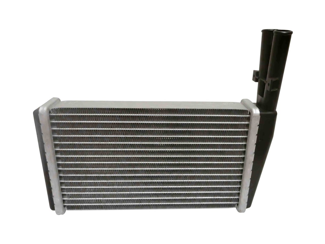

Une question : peut-on, sur un def 300 Tdi, remplacer le radiateur sans tomber tout le bloc chauffage ?
Sur les photos de radiateur qu'on trouve sur le net, il ne semble qu'il n'y ait que les deux fixations sur le haut. Si on les dévisse, une extraction "verticale" est-elle possible ?
- Messages : 6083
Re: Defender : réfection du radiateur de chauffage
Salut,pascal30 a écrit :Salut,
Si tu regardes bien les photos sur le net tu verras qu'a partir du 300, il y a une dizaine de petites vis cruciformes qui tiennent une plaque de verrouillage. Le problème, c'est d’attraper toutes celles, entre le tablier et le bloc chauffage, avec une pince ou un cruciforme coudé ou une mini clef à cliquet ou... Vois aussi ce thème ou il y a d'autres photos.Commande de soufflerie sur defender. dont une vers la fin en page 2 en vue dessus.
Je ne sais pas de quelle vis tu parles quand tu dis qu'il n'y en a que 2. Il y a 4 vis de treize pour tenir le bloc chauffage les deux du haut, tiennent par des filetages rapportés dans le tablier, les deux du bas ont un écrou dans les pieds du passagers.
Les deux vis du haut: Les deux vis du bas, coté moteur, il y a des rondelles et des écrous.
Si c'est de ces 4 vis là dont tu parles, oui, sans problème, le radiateur de chauffage sort par le haut, il faut enlever les durites, et peut-être même qu'il sortirait sans avoir besoin de les dévisser, à confirmer, mais je serais prêt à parier une bière.Si on les dévisse, une extraction "verticale" est-elle possible ?

Effectivement, j'ai posté trop vite, c'est confus...
J'ai bien vu qu'il y avait une "plaque de retenue" à enlever sur le haut du radiateur, la dizaine de petites vis dont tu parles. Sur le radiateur lui-même, il reste deux de ces vis (près des raccords pour durites) (les "ronds" verts que j'ai ajoutés sur ta photo). Ce sont celles dont je parle car ce sont les seules fix réellement solidaires du radiateur. La question que je me pose est plus précisément : le radiateur est-il retenu par le bas ?
Encore plus précisément, c'est l'étape 3 du manuel qui me pose problème : J'ai un eberspacher qui a pris la place du reservoir de lave-glace et donc tout un bazar à démonter en plus pour tomber le bloc chauffage, alors j'aimerai bien éviter...
- Messages : 6083
Non vers le bas, il n'y a pas de retenue, une fois les petites vis cruciformes enlevées cela sort tout seul par le haut.

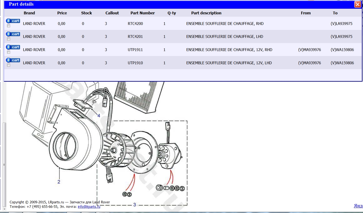

Salut?sdems a écrit :
Au final, je pense devoir changer le moteur du ventilo et donc démonter le bloc chauffage. Cela te paraît juste?
Oui, oui. Cela se fait bien, juste un peu long pour un truc aussi simple, mais rien a voir avec un disco ou un range où, là l'opération est dantesque.
Si tu en achètes un d'occasion test le avant:
Bonsoir
Merci pour ces conseils.
Motoventilateur changé ce jour tranquille, en 3h environ. J'aurais eu besoin de bras un peu plus longs pour certaines manip, mais ça se fait effectivement bien tout seul, avec patience.
J en ai profité pour raccorder les fils coupés au niveau de la résistance et miracle: La vitesse ventilation lente est à nouveau opérationnelle
également. Pas compris pourquoi cela avait été coupé.
C est quand même plus sympa à conduire sans buée (ou presque...).
Un grand merci à nouveau pour ton aide et ta réactivité.
