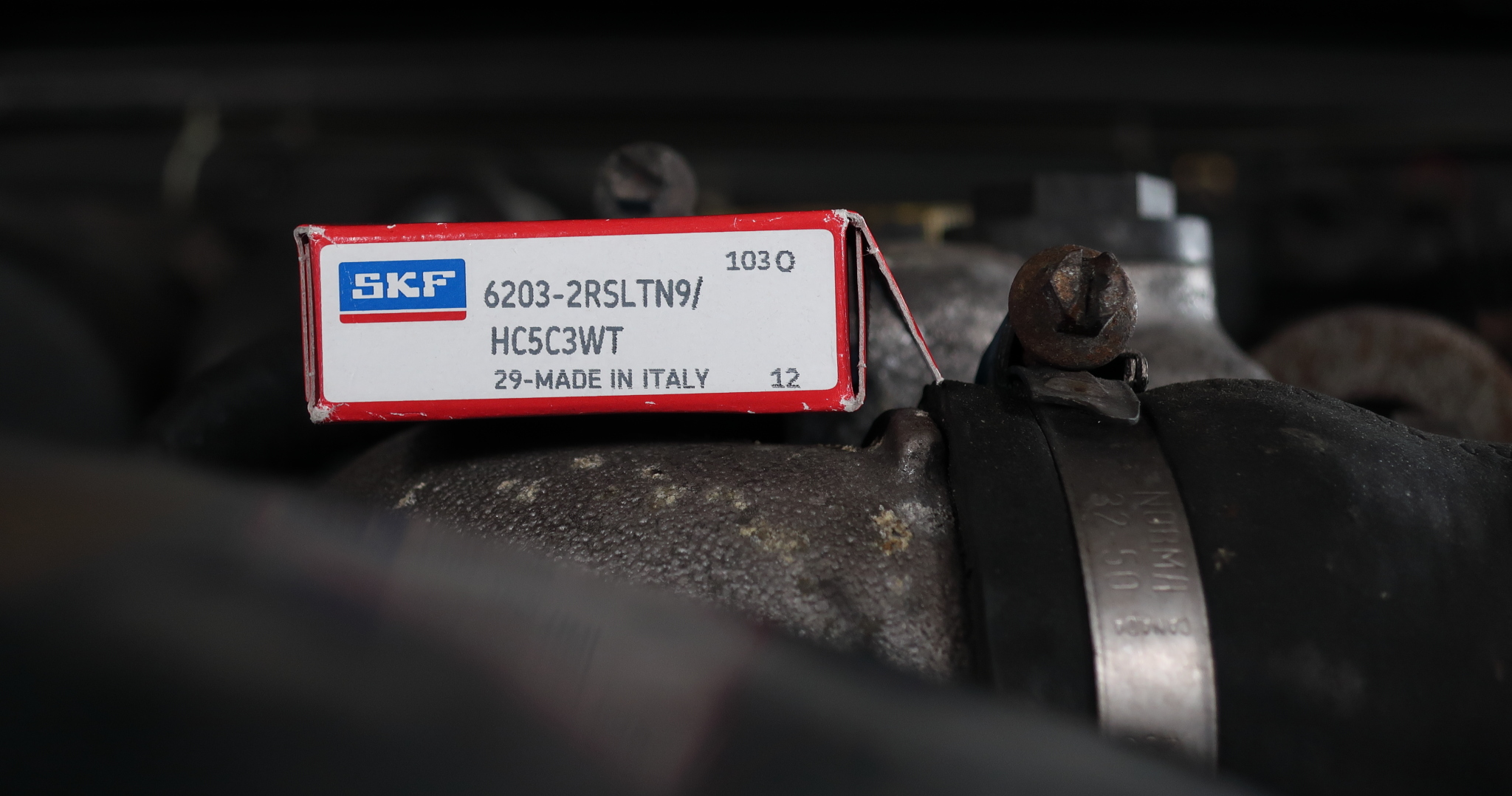

J'ai monté un roulement avec billes céramiques et une graisse spéciale polyurée sur mon galet tendeur de courroie de distribution.
Ce n'est pas un roulement spécial, c'est un roulement du catalogue général SKF. Pourquoi me direz vous.
Il y a du pour et du contre.
Pour :
Suite à mon premier changement de roulement, voir au début de l'article, j'ai constaté que la cause principale de la limite en durée de service est la lubrification. Dec ce fait je remplaçais préventivement le roulement.
D'un point de vu calcul, le même roulement avec billes céramiques et graisse spéciale devrait durer jusqu'à la fin de mon Def..... pas de changement avant au minimum 500 000 km, soit quand mon Def dépassera les 900 000 km.
De plus y a moins de frottement. Mais je pense que cela a peu d'importance dans cette application.
Contre :
Ce roulement est prévu pour les hautes vitesses, et donc les joints sont à faible frottement. Ils ne protègent pas aussi bien contre la pénétration de poussière et de l'eau que ceux des roulements standards que j'utilisais auparavant.
Je ne recommenderais donc pas ce roulement pour ceux allant dans l'eau jusqu'au capot ou faisant du TT à recouvrir de boue le moteur.
L'idée est de faire un test. De voir jusqu'au il ira en condition route/TT soft.

Merci. Tiens nous au courant.
