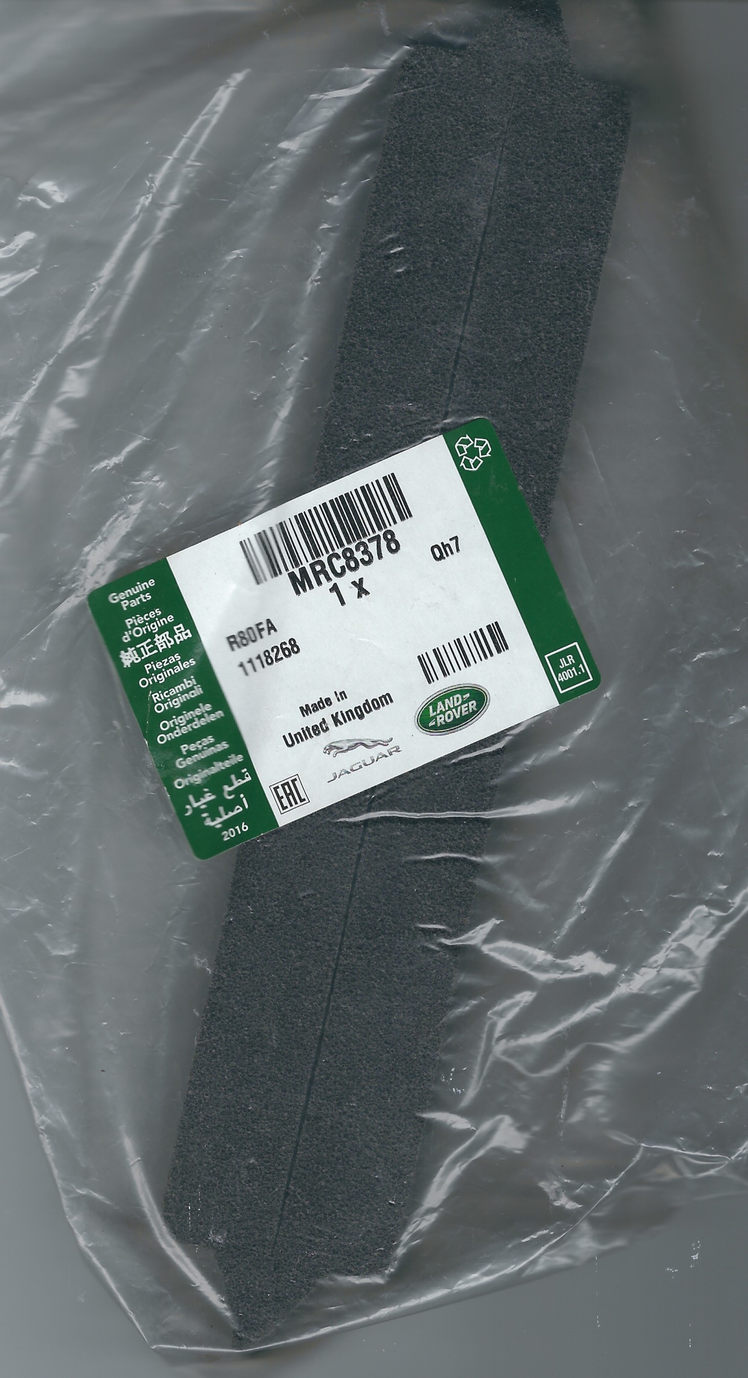

Re: Defender : réfection du radiateur de chauffage
+ un :wink:
Le joint MRC8378 à mettre en place :
