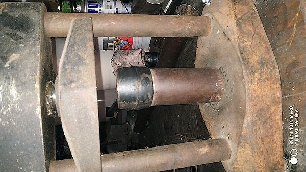

Remplacement rotule de pont
Après nettoyage et peinture emmanchement de la rotule neuve avec deux tiges filetées permettant la bonne orientation de la rotule :
Pour appuyer sur la rotule on reconnais la douille de 52 mm utilisée pour le serrage écrous/contre-écrous des roulements ; attention a bien huiler ou graisser car elle passe difficilement et force sur le caoutchouc de protection de la rotule :
Reposée en place et bloquée à 176 Nm sans difficulté avec une visseuse pneumatique grâce à une douille Facom courte de 30 mm.

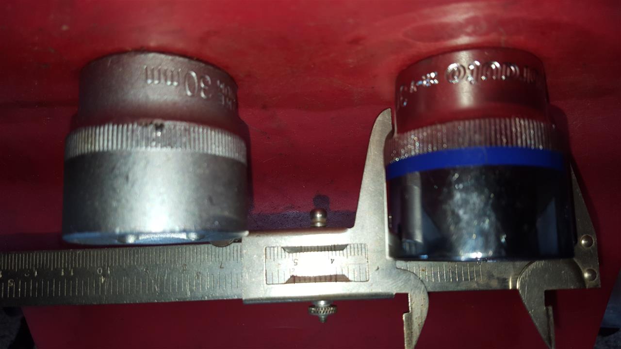

Quelques info sur cette douille courte de 30 mm
Comparatif des dimensions avec douille "normale"
La courte fait 38,2 mm de hauteur ce qui est suffisant pour passer au dessus du pont dans le logement et serrer à 176 Nm :
La douille "normale" de 30 ne passe pas dans le logement de rotule de pont car trop longue (44,2 mm)
Nota : en cas de présence d'un blindage de réservoir une clé à oeil de 30 ne passe pas d'ou l'usage de cette douille courte.
