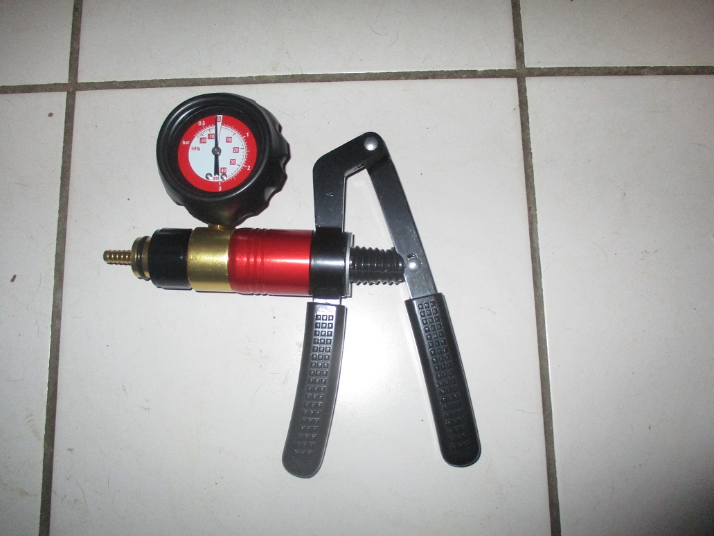

Re: Le moteur reste au ralenti même en accélérant - 300 tdi
J'ai acheté une pompe à dépression et qui gonfle peut-être un peu plus précise que le montage que j'avais fait, et j'ai refait le test des 0.5 bars à la membrane.
Toujours pas, bouchon de réservoir ouvert ou pas..
