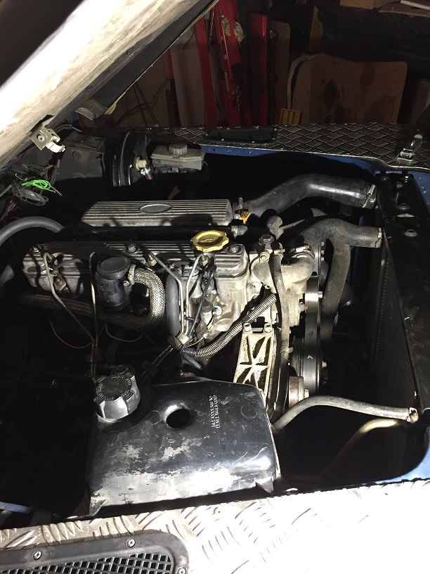

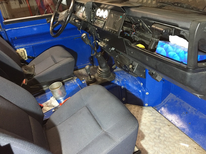

Et juste pour le plaisir, après quelques mois de travail avec votre aide, quelques photos de l'intégration globale : .
Ce que j'aime, c'est que si on ne regarde pas de prêt sous le capot, impossible de voir qu'il y a eu une modification.
Hier matin, j'ai été faire 20 bornes cheveux au vent et je ne vous cache pas mon plaisir après 8 mois dans le garage ( soit 1 semaines avant le départ prévu pour le french nationnal). Il n'y avait pas encore les planché le tunnel de boite, mais c'était super sympa.
Comme vous le constatez, il reste encore 2 ou 3 problèmes à régler pour lesquels je compte encore sur votre aide , mais ca avance.

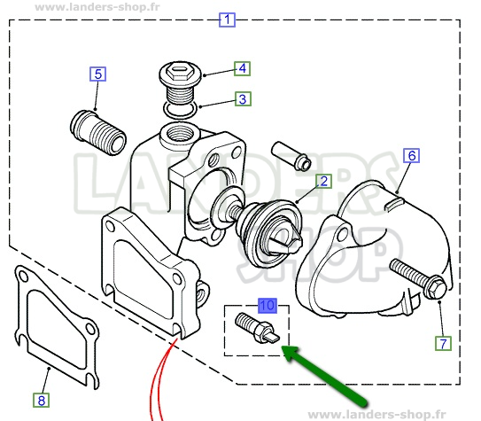

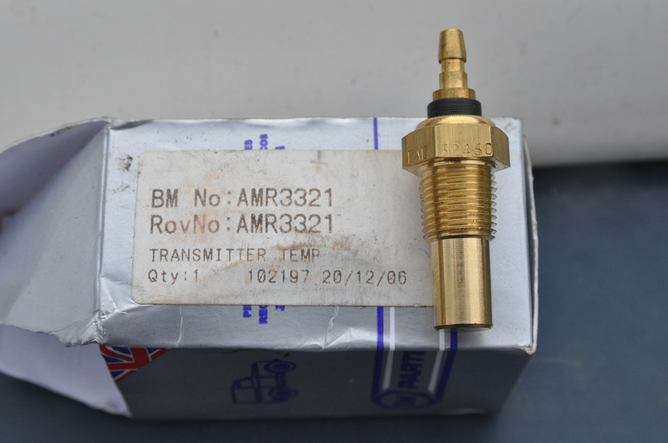

et aussi le CAPTEUR DE TEMPERATURE SUR THERMOSTAT 300TDI pour les :
110 300 TDI
130 300 TDI
90 300 TDI
Ref. constructeur : AMR3321

Concernant le CAPTEUR DE TEMPERATURE SUR THERMOSTAT, est il possible d y accéder sans démonter la pompe à eau ? J en n en ais pas, mais ça pourrait être bien pour déclencher un ventilateur électrique.
Au sujet de la SONDE DE TEMPERATURE MOTEUR SANS EGR 300 TDI, je n en ai pas non plus et l EGR à été supprimée. Ou est elle située et comment la monter ?

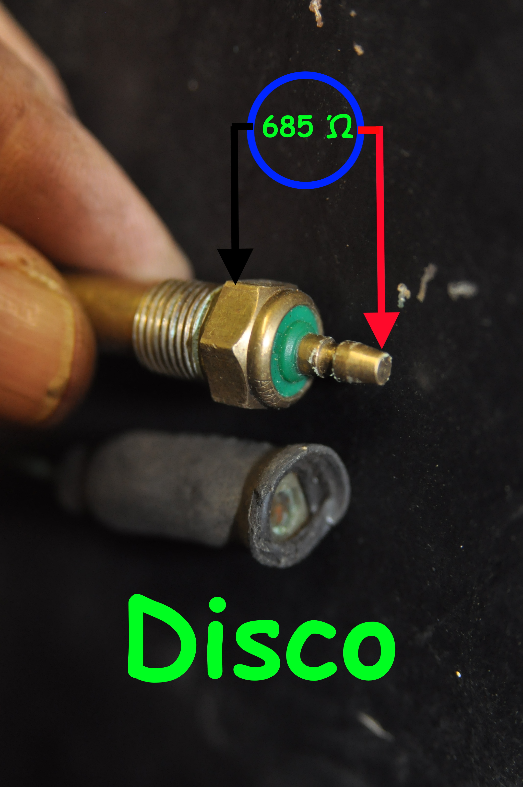

5 - les sondes :
Je cherche à remplacer la sonde d'eau sur culasse, mais il y en a de toute les couleurs ( noir, bleu, verte) et je suis un peu perdu. Dans l'idéal, il m'en faut une qui se monte plug and play sur le moteur disco 300TDI et compatible de mon affichage Tableau de bord du 2.5TD. Auriez vous la bonne référence ?
sur le disco il y a sur la boite du calorsta une sonde verte : Sur le def, il y a presque la même sonde au même endroit : Sauf que pour le def elle est noire : Pour son câblage, il faut que tu récupères le fil vert liserè bleu et tu le prolonges un peu, car ta sonde d'origine sur le TD est à l'arrière de la culasse, alors que là nous somme sur le devant du bloc. Il faut également que tu trouves une cosse ronde qui s'adapte bien sur la sonde. Quant à sa référence : Ce que tu peux peut-être faire, mais c'est une supposition, c'est recupérer la sonde du TD et la mettre a la place de la sonde de EGR sur le haut de la culasse. Éventuellement aussi mesurer la valeur Ohmique de la sonde EGR et voir si elle correspond a quelques centaine d'Ohm près à la sonde de température du TD .

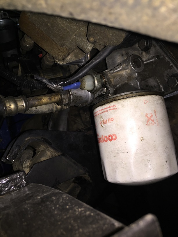

Une température ou une pression ? Car d'origine il n'y a pas de sonde de température d'huile sur le land TD ni sur le disco 300 d'ailleurs.Concernant la température d'huile, j'ai remis celle du 2.5TD, mais elle ne remonte rien. Savez vous si il y a un problème de compatibilité ou quelqu'un aurait il la référence. la encore, il m'en faut une qui se monte plug and play sur le moteur disco 300TDI et compatible de mon affichage Tableau de
Pour quel affichage: un voyant simple ou cadran ?
De ce que je vois sur ta photo du filtre, une pression d'huile. Là il s'agit d'un contacteur de pression qui coupe la mise a la masse du voyant vers 0.8 à 1 bar.
Vois dans un premier temps si se n'est pas l'ampoule qui est grillé en reliant directement la cosse à la masse du bloc moteur c'est le fil blanc marron, dans ce
cas le voyant doit s'éclairer. Contrôle si tu as bien une tresse de masse entre le bloc et le châssis, ainsi qu'entre le châssis et le tablier.

Merci pour vos retours.
Pour le moment j ai branché mon mano de température d eau sur la sonde EGR car je n avais pas vu l autre. Ça semble fonctionner.

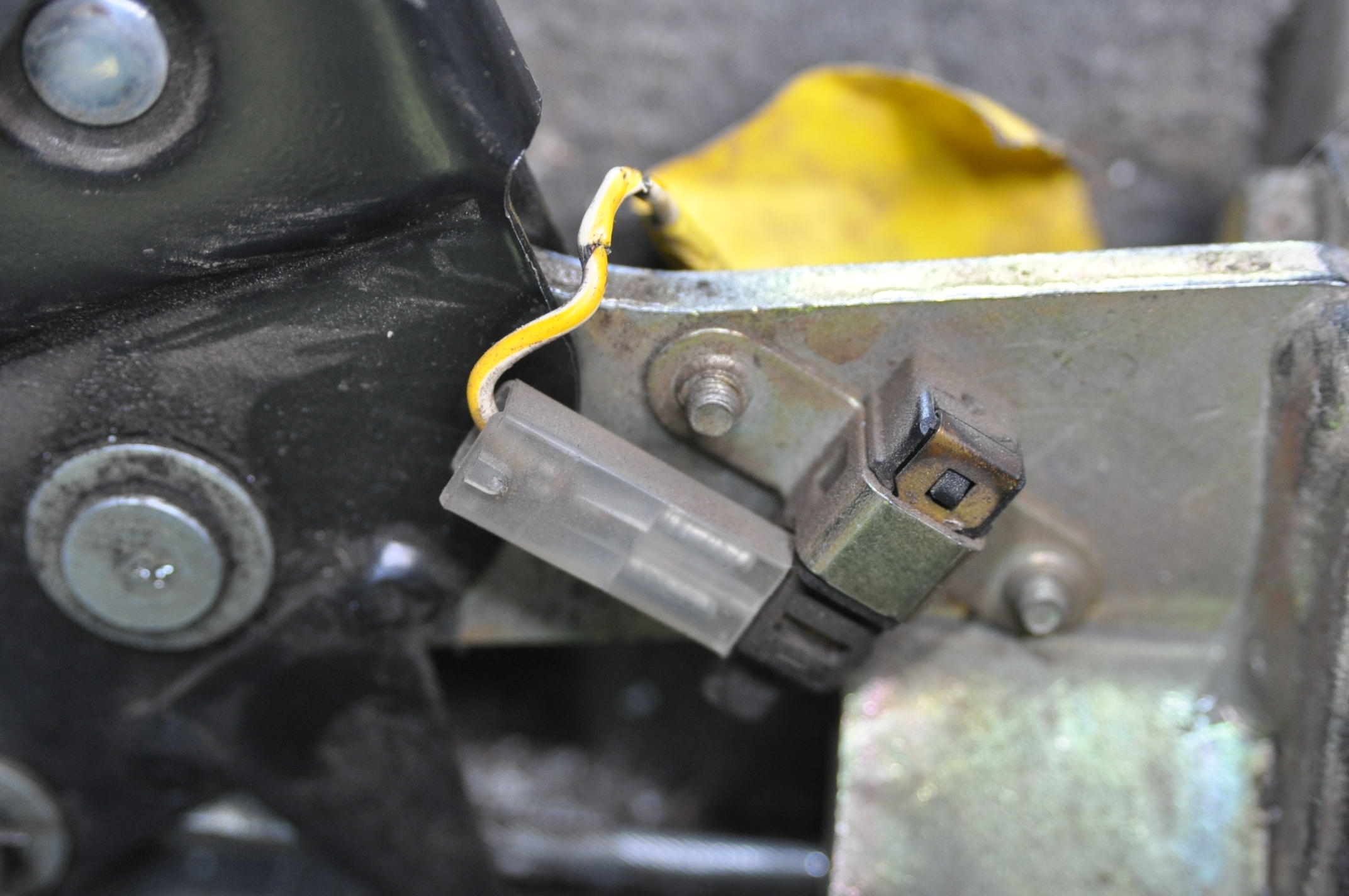

Mais dans ce cas où se branché le fil du frein à main ?
Pour le reste, ça reste vrai

Salut,stef35 a écrit : Mais dans ce cas où se branché le fil du frein à main ?
Si tu as un voyant de frein a main sur le TD ?
Mais sinon il se branche sur le levier de frein derrière le soufflet en caoutchouc noir, où il y a un contacteur : Fil blanc liseré jaune. A ne pas confondre avec les 2 fils du feu de recul, vert (+12V après contact) et vert liseré marron (vers le feu).

Ceci explique cela. Si je branche les fils du voyant de frein à main sur le contacteur de LT230 qui sert à je ne sais quoi, ce n'est pas prêt de fonctionner
Sinon, j'avais bien suivi les couleurs des fils en faisant mon nouveau faisceau, mais je ne les ais pas branchés la ou il fallait. Le problème étant que sur le 2.5 TD, le contacteur de frein à main était sur le
dispositif sur le coté de la LT230. Du coup, je n'ai plus de contacteur de frein à main pour brancher mon fil. Va falloir bidouiller.

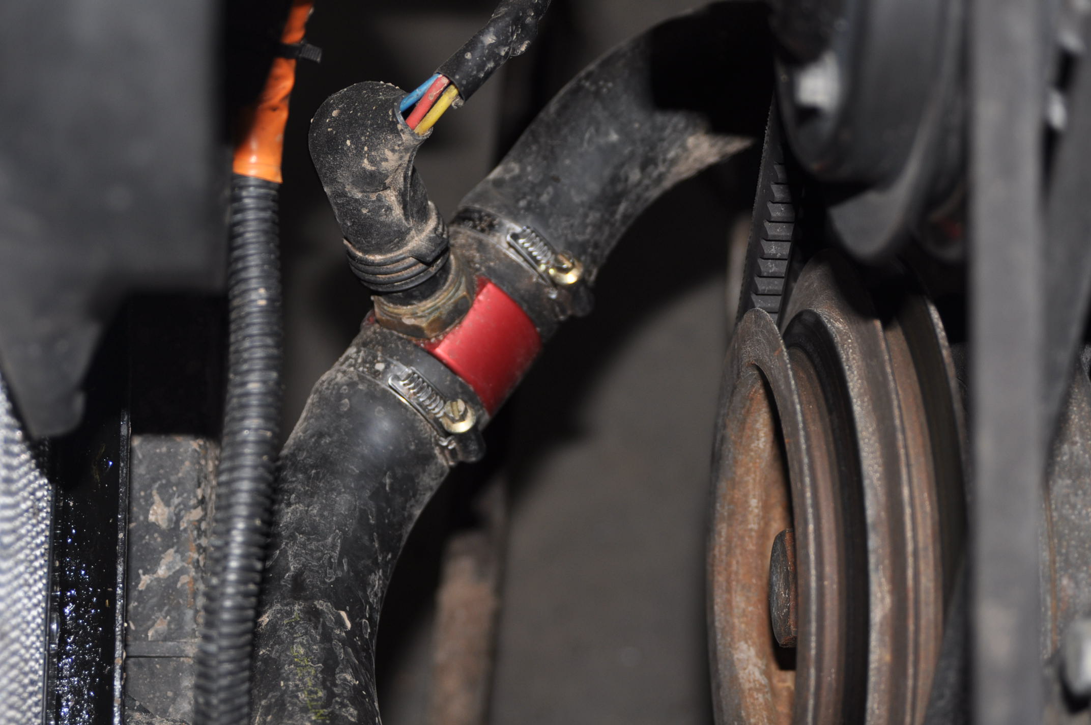

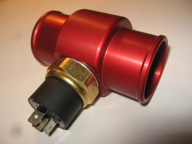

Une sonde de déclenchement de ventilateur électrique, se place de préférence en sortie de radiateur.
Pour son positionnement, tu as pu observer ici deux cas l'un positionné sur la durite de sortie en bas de radiateur, c'est de loin le plus simple et quoi que tu en dise, très fiable pense seulement a utiliser un relais pour déclencher le ventilateur, et ne pas le faire directement avec la sonde, car cela ne dure pas longtemps avant que la sonde claque.
Un tube deux colliers et roule :
L'autre solution c'est de souder un filet rapporté sur le radiateur ça tu l'as peux-être vue là dans : Adaptation moteur + boite Disco 200TDI dans un 110SW 2.5D Houlala...2006 cela ne nous rajeuni pas.
Pour la pression, le mieux c'est de se situer le plus prêt du filtre. Tu bricoles un T, ou tu achètes une entretoise qui se positionne entre le filtre et le bloc sur lequel tu peux raccorder pression température et voyant d'huile. A ma connaissance, il n'y a pas un endroit spécifique prévue pour par le constructeur sur un 300 d'origine. Cependant il doit probablement exister quelque chose puisqu'un manomètre pour la pression d'huile d'origine existe. Sur les ranges il y avait un T avec une capsule pour la pression et le contacteur de pression d'huile.Enfin, je suis toujours en quête d'un endroit ou insérer une sonde de température d'huile. Visiblement ce n'est ps standard sur les 300 TDI. La encore j'ai lu ici ou la qu'il fallait bricoler le support de filtre à huile. Quelqu'un ne connaîtrait il pas si il existe un endroit "d'origine" sans bidouillage ?
Là en photo une bidouille avec le raccordement d'un capillaire pour un mano de pression d'huile mécanique et la sonde pour le voyant. A+

J ai donc commandé de nouvelles sondes de def 300tdi.
Lolo, aurais tu un lien vers un marchand qui propose le raccord de déclenchement pour le ventilateur électrique que tu as déjà éprouvé ?
Quelqu’un serait il me dire le diamètre intérieur/ extérieur de la durite lorsque elle se raccorde au vase d expansion ?

Relis ce que j ai écrit il y a la référence de la sonde à utiliser elle remplace celle du 300 dti sur la culasse
