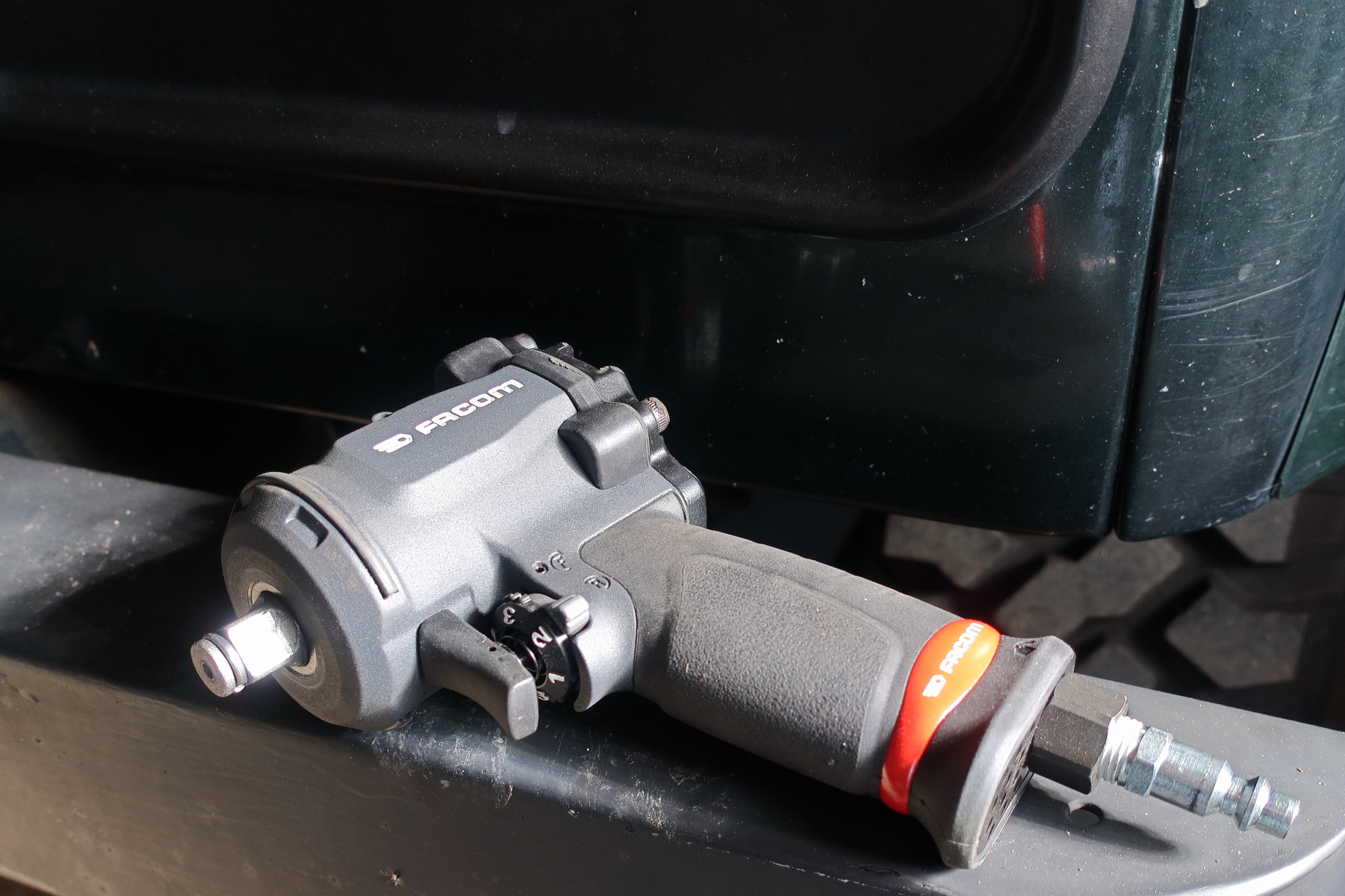

b) Mon choix de clef à choc (qui déterminera les caractéristiques du compresseur).
Quelle est la gamme de taille de douilles nécessaires ? Sur le Defender 300 Tdi, cela serait de 8 mm à 36 mm, avec une utilisation probable de 10 à 27 mm. Mais j’ai aussi une moto qui utilise beaucoup de Torx.
Avec un carré d’entrainement de 3/8’’ pas de Torx et la gamme de douilles « Impact » FACOM s’arrête à 19 mm. Douilles « Impact » : douilles pour clef à choc.
Avec un carré de 1/2’’, les douilles « Impact » vont du 8 au 36 mm, et les Torx « Impact » vont du T20 au T70. Sans parler aussi des hexagonal (dit BTR) qui vont du 5 au 17 mm.
Avec un carré de 3/4’’…..bah, pas de Torx (chez FACOM), et douilles commences à 17 mm. Pas besoin d’écrire au sujet des clef à chocs avec carré de 1’’ et supérieur.
Donc le choix se porte sur une clef à choc avec carré de 1/2’’.

J’ai choisi la FACOM NS 1600 F. Couple maxi : 860 Nm
Trois niveaux de couple en vissage et dévissage.
Longueur (dans l’axe de dévissage) : 111 mm (y compris le carré d’entrainement).
Pression d’utilisation : 6.2 bars.
Consommation en air : 127 l/min
FACOM est pingre : l’outil est livré sans raccord.

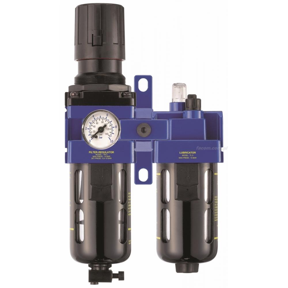

Faut-il un décanteur et un huileur ?
Pour mon utilisation, la réponse est non.
Déjà, pour le gonfleur, il ne faut pas d'huile dans l'air.
La clef à choc doit avoir de l’huile dans l’air comprimé. Ceci dit la notice d’emploi FACOM indique : « Toutes les 8 heures de fonctionnement, si un lubrificateur n’est pas utilisé sur le réseau d’air comprimé, injecter 0.5 à 1 cm3 par le raccord d’admission ». Vu mon utilisation, quelques gouttes d’huile moteur, avant chaque utilisation suffit largement. Donc je fais l’impasse sur le huileur. Sur la photo ce n'est pas de l'huile 3 en 1 qui est utilisé, c'est de l'huile moteur dans un vieux contenant de 3 en 1. Pour le décanteur, j’ai décidé de faire l’impasse dessus, et de vidanger le réservoir du compresseur après chaque utilisation. La facilité de l’opération de vidange a été un critère de choix dans l’achat du compresseur.

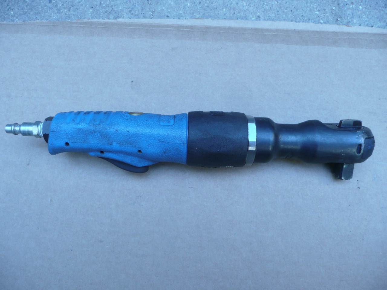

Idem, compresseur à l'atelier depuis plus de 20 ans. J'avais pris un modèle de GSB, 100 € à l'epoque, marque Mecafer
J'ai essayé la clé à choc: bof, les gros écrous rigolent (ceux de roue en 27 par exemple), une douille facom de 19 beaucoup moins, je l'ai un jour découverte fissurée...Je pensais au départ que le manque de perf était du au choix d'un jouet de GSB, mais aprés l'avoir testé dans un atelier industriel, elle donnait les memes perfs qu'une Berner. J'en avais déduit que la limite venait du compresseur et de la ligne d'air. J'ai abandonné cette utilisation, quand je voudrai y venir ca sera avec un modèle electrique.
Reste l'utilisation de la soufflette (indispensable pour moi pour toute opération de maintenence/réparation/bricolage...), un peu de pistolet à peinture et clé à cliquet.
Le compresseur n'a jamais eu la moindre saute d'humeur pendant ces 20 années d'utilisation, et ne montre à ce jour aucun signe d'essoufflement. Si je devais le remplacer, modèle identique sans hésiter.

Pour le compresseur j'en ai un plus gros mais aux caractéristiques sensiblement identique au tiens, sauf pour le poids qui est un véritable handicape malgrè les roues, si on doit le déplacer. caractéristiques: la cuve : Les accessoires en tout genre
-pistolet à peinture
photo à venir.
-clef à choc Facom aux caractéristiques identiques mais génération précédente, un peu plus encombrante: Corps mixte en alu et composite pour un gain de poids.
Molette de réglage de pression et d inversion de rotation.
Mécanisme de frappe double marteaux.
Vitesse à vide : 8000 tr/min.
Couple dynamique recommandé : 65 - 550 N.m.
Couple dynmique maximum : 813 N.m.
Couple statique garantie : 380 N.m.
Impact / minute : 1200.
Consommation d air moyenne : 138 l/min.
Admission taraudée : 1/4".
Pression d utilisation : 6,2 bar..
