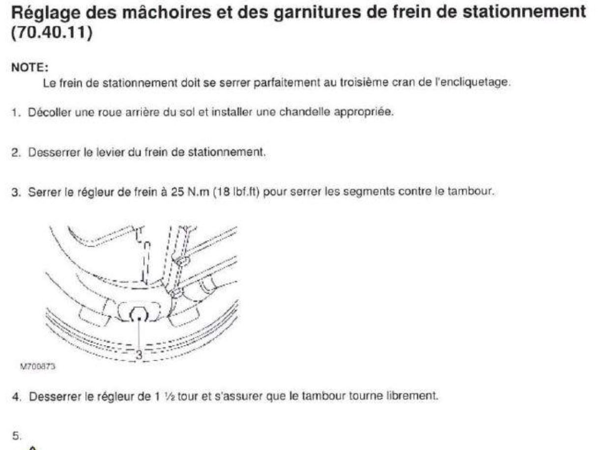

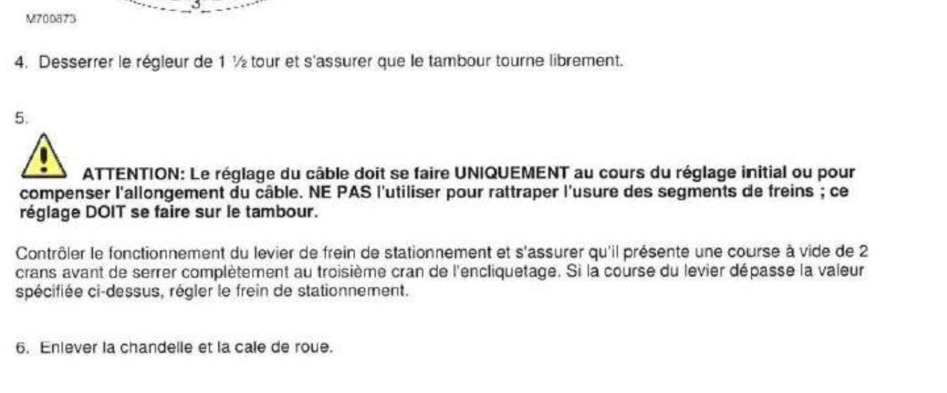

Réglage levier frein à main.
- Messages : 13702
Re: Réglage levier frein à main.
Avant de régler le câble et la course du frein à main, tu dois d'abord régler la position des garnitures par rapport au tambour. L'as tu fais ?
Ensuite, je ne sais pas trop..... j'ai un Def pas un Disco.
Pour le Disco Tdi, le manuel indique d'enlever le panneau comportant les boutons (switch panel), de la console centrale. Et là tu as l'accès au système d'ajustement du câble. Est-ce pareil, j'en sais rien.

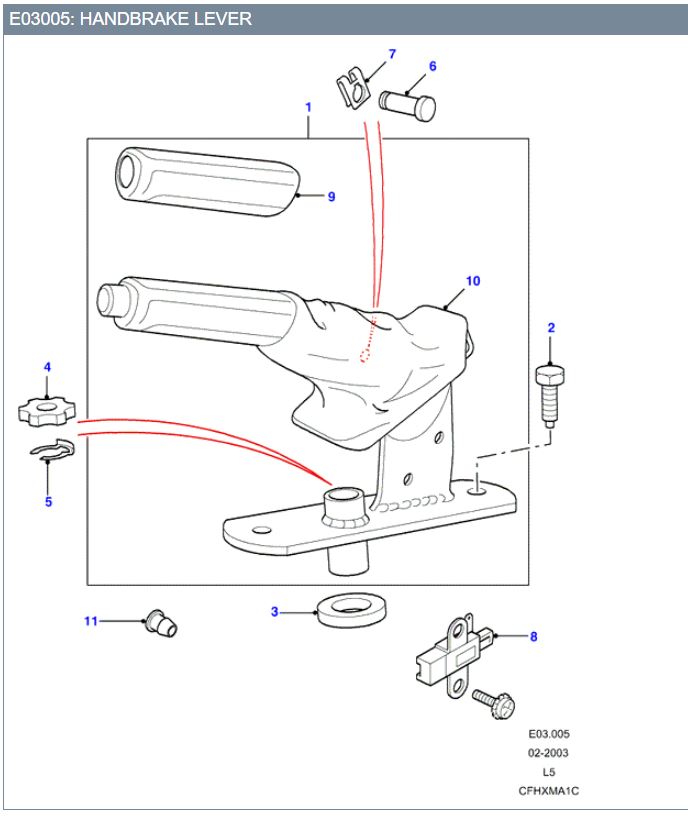

Le Disco TD5 possède une mollette de réglage sous le soufflet du levier appelée :
NTC5009 - KNOB-HANDBRAKE CABLE ADJUSTING
Extrait du Microcat pour le Disco TD5 : Pareil moi je règle les cames du tambour sur mes DEF et Disco 300 TDI mais j'ai pas de TD5
