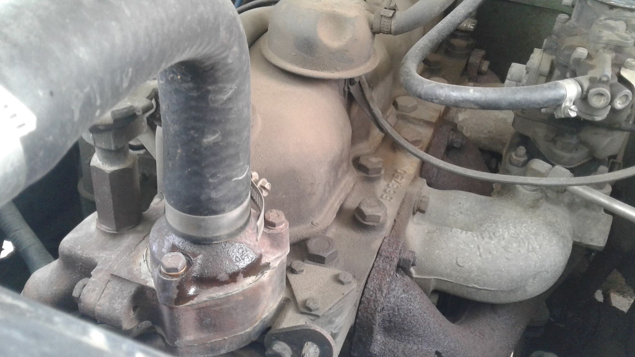

Suite à une longue discussion au tel avec MOMO, le phénomène arrive quand la température arrive à 27, 28 et plus.
Elle me dit qu'elle sent de l'air chaud au pied comme si le chauffage était mis.
Surchauffe du moteur ?
Pour l'hiver elle a un cache radiateur. En été elle l'ouvre. l'ouverture est elle suffisante ?
J'ai vu un suintement sur des photos è la durite supérieure
Le radiateur d'origine avait été changé pour un neuf, plus mince.
