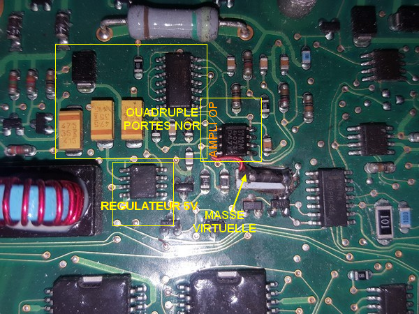

Concernant la "pêche" à envoyer aux injecteurs, l'erreur 28.7 TOPSIDE SWITCH FAILED PRE INJECTION, et le "mythe" des condos:
Voilà ce qu'on trouve à l'oscillo concernant le pilotage des injecteurs, quand on teste ça sur l'établi avec la fonction test injecteur au Nano:
Pour gérer les actuateurs d'injecteurs, on a 6 MosFets... un se charge "d'ouvrir" le 85V pour les bobines, et les 5 autres (1 par injecteur) se chargent d'assurer le retour à la masse. Tout ça, séquentiellement bien sûr.
Sur la première vue, en jaune, ma sonde est sur une des sorties 85V de l'ECU, et en violet, ma deuxième sonde est sur la gate du mosfet qui assure le retour de masse. Sur cette vue, la bobine n'est pas raccordée.
Sur la deuxième vue, la bobine est raccordée, et en jaune la sonde est raccordée sur le côté 85V et en violet la sonde est sur le côté "masse" de la bobine.
J’émets une hypothèse qui n'engage que moi, c'est que TOPSIDE SWITCH pourrait correspondre à commutateur haut, donc le mosfet 85V... (à prendre avec de grosses pincettes et au conditionnel)
Pourquoi je dis ça? et pourquoi je parle de "mythe" des 2 condensateurs...:
J'ai vu passer 5 ECU avec une résistance carbonisée et une capa explosée... la capa en question est placée avec une soeur jumelle en découplage du 85V sous le mosfet dédié...
Une idée du désastre avant/après:
Et sur les 5 ECU 3 d'entre eux avaient cette fameuse erreur 28.7, et deux qu'on a essayé donnaient la particularité de ne pas pouvoir accélérer...
Trois étaient trop endommagés: les couches de circuits intermédiaires étaient touchées..
Sur les deux restants, un avait une des deux capas en court-circuit ainsi que le mosfet, et à l'essai, je me suis brûlé le bout du doigt sur la résistance en l'essayant! (la cloque a été visible une quinzaine de jours! :mrgreen: )... Dieu merci, sur celui-là, le circuit imprimé et la résistance sont restés en bon état!
Et sur le dernier (celui sur les photos), les couches intermédiaires n'étaient pas trop touchées... mais il m'a fallu faire de la couture pour le sauver!
Alors pourquoi je parle de mythe?... encore une fois ce n'est qu'une hypothèse... 2capas = 2 condos = 2capacitors... à la question: qu'est-ce qu'avait l'ECU... ben! 2 condos HS! et ensuite de bouche à oreille la rumeur a pu faire le reste.
De plus, sur les deux "obus" de l'ECU, le 3300MF 40V ne sert qu'au filtrage du 12V alim. Le 1000MF 100V, lui, sert effectivement au 85V, mais sur les 5 ecu les 1000MF avaient leur valeur dans les clous...

Je suppose que la fourniture du 85 V est assurée par un montage dérivé d'un élévateur de tension (hacheur parallèle comme ils disent) qui comprend une inductance (la bobine dont tu parles), une diode, la capa de 1000 µF et un premier transistor à effet de champ en interrupteur général du hacheur. L'énergie magnétique de la bobine est, après ouverture du circuit via le premier Mosfet (séquentiellement comme tu indiques) et stockage dans le condensateur, transférée à l'injecteur concerné via une seconde batterie de 5 transistors à effet de champ (un par injecteur).
Là, je commence à ne plus trop voir ce qui se passe si un des composants (le condensateur par exemple) commence à merdouiller et/ou si la fermeture du circuit injecteur tarde alors que l'interrupteur du hacheur est déjà ouvert. Dans les deux cas, la bobine va débiter ailleurs que dans le solénoïde d'injecteur. Du coup, la tension va s'envoler et cramer tout ce qui se trouve sur son passage.
C'est du moins ainsi que j'interprète tes photos.
T'as pas un vague schéma sous la main histoire de vérifier que je ne plane pas à 15 milles dans ma représentation du circuit et de son fonctionnement et aussi comment tu as branché l'oscillo afin d'obtenir la seconde série de courbes?
Pour le reste, concernant les condos, je me méfie toujours de ces machins-là comme de la peste.
Tu vas me dire que, même bien fâché, le générateur de 85 volts doit pulser grosso modo à 8 000 Hz si le moteur tourne à 3 000 t/mn et qu'à cette fréquence, les autres paramètres du condensateur ne jouent pas un rôle fondamental, mais bon, vu que je ne vois pas trop comment le circuit est fait, je ne sais pas trop quoi penser...
Tout ça pour dire que la capacité peut être correcte mais que le courant de fuite et la résistance série équivalente (ESR) du condensateur peuvent quand même être à l'ouest. Si l'ESR a dérivé, la tension du circuit va grimper, car la bobine ne lâchera pas l'affaire et débitera toujours son énergie.
Jusqu'à quel niveau ça va tenir, je n'en sais rien. Mais c'est peut-être l'élévation de tension (je ne suis plus à une hypothèse farfelue près) qui génère le code défaut?
Là encore, je pense que tu as les réponses qui me manquent.

la bobine en question dont je parle dans mon post précédent est la bobine de l'actuateur d'injecteur.
Et donc ça prête à confusion, et ça demande quelques explications:
En fait l'ECU comporte une alim 85V indépendante sous forme de ce qui ressemble à un convertisseur boost comme on dit maintenant... :?
Sur la vue de l'ECU on y voit la self (la bobine quoi!) les deux mosfets et la diode dédiés.
En gros le schéma est celui-ci:
Les impulsions qui commandent les 2 mosfets sont générées par le microP... à ce niveau, il y a vraisemblablement du traitement entre le microP et les gates...
mais pour faire du retro engineering plus poussé là-dessus, bon courage! :)
En attendant chaque mosfet reçoit une impulsion de cette forme sur sa gate:
Ce qui fait que, dès que l'ECU est alimenté correctement (comme je le fais sur "l'établi") le microP démarre et les 85V sont présents... sans avoir besoin du régime moteur. ;)
Ensuite concernant le pilotage injecteurs:
Le Nanocom "permet" au microP d'envoyer juste une impulsion a un injecteur au choix... ce qui fait "claquer" l'actuateur de l'injecteur sélectionné (comment il le fait? ça, je ne sais pas)
A ce niveau, je ne pense pas que le Nano gère la pré-injection.
M'enfin, ça permet tout de même de tester déjà pas mal de choses...
Pour revenir sur la commande des actuateurs (là où je t'ai envoyé sur une mauvaise piste) j'ai fait deux petits schémas:
A noter: on a un seul Mosfet "1" et cinq Mosfets "2"
Le mosfet "1" assure l'envoi du 85V.
Les mosfets "2" assurent le retour à la masse.
Le premier schéma montre où j'ai placé les sondes (en jaune et en violet) ainsi que la courbe obtenue quand une bobine d'actuateur est raccordée.
Sur le second schéma, la bobine n'est pas raccordée. La sonde "jaune" est placée sur la sortie 85V et la "violet" sur la gate du mosfet "de masse".
Dernière réflexion sur l'ESR des condensateurs et sur l'erreur 28.7 TOPSIDE SWITCH FAILED PRE INJECTION:

Pour répondre à Normand:
Non... je ne peux pas localiser cette résistance sur les bribes de schémas postés plus haut.
En revanche, ce que je peux dire, c'est qu'un de ses côtés est relié à une masse virtuelle... Masse virtuelle qu'on retrouve également sur les portes NOR, sur le régulateur 5V et sur l'ampli OP (qui m'a donné du fil à retordre bêtement, récemment...)

Malheureusement, je n'ai pas de shunt digne de ce nom pour avoir quelque chose de correct, et je ne suis pas sûr que ma pince ampèremétrique puisse choper au vol une valeur d'intensité cohérente sur une seule impulsion (pas la possibilité de la faire bloquer sur une valeur max)...
En revanche, il faudrait que je regarde, si je peux faire la mesure sans être obligé de dépouiller le faisceau sur un véhicule...
Concernant la bobine, la voilà:
Et oui le noyau est dedans... En fait l'électrovanne est complète... Je l'ai démontée de l'injecteur pour plus de facilité.
Et concernant la question "valeur des capas de découplage" (les deux sous le Mosfet) 39nF chacun en parallèle soit 78nF au total...
