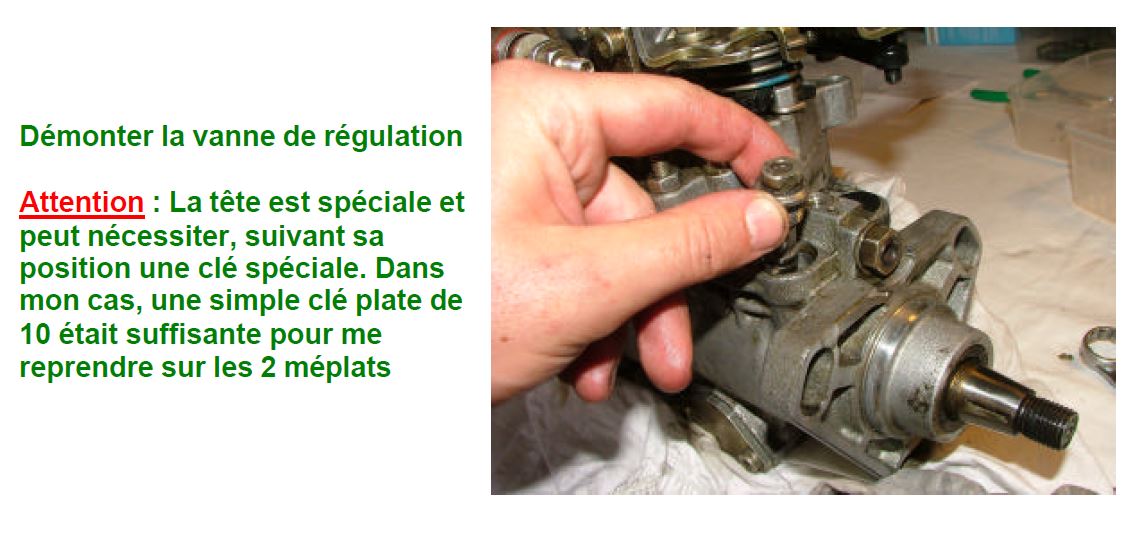

C'est là ?
Trouvé dans ce PDF :
Re: Le moteur ne prends pas ses tours - 300 tdi
Yes. Si mes souvenirs sont bons , il y a un piston qui coulisse dans un cylindre et la régulation de la pression est faite par une lumière un peu comme les régulateur de débit des pompe injection HP. Il me semblai que c'était une tête hexagonale pour dévisser mais apparemment il doit aussi y avoir du 2 pans . Il y a peu être des variantes suivant les modèles. Il faut regarder si c'est pas plein de merde ou grippé , c'est juste une piste à vérifier. Cette soupape de régulation c'est elle qui donne la pression et le débit à l'étage H.P.

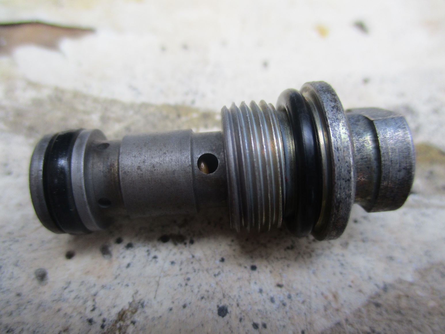

Bon, d'après RR VM 1992 et la doc (merci), il me donne une lueur d'espoir,
Je démonte sur la pompe à injection :
3.1.2 Soupape modulatrice de pression (juste en dessous de l'arrivé de GO) :
Le résultat, je commence à avoir le sourire car cette soupape est bloquée :
Nettoyage à l'ultrason et c'est écrit 20 :
Je continu et je démonte :
3.1.3 Soupape de décharge :
A l'intérieur c'est un genre de filtre / tami mais bien sale
Après nettoyage à l'ultrason écrit :
Je remonte le tout avec l'espoir, mais j'ai bien vite déchanté, c'est toujours pareil, si les soupapes sont dans cette état là, l'intérieure de la pompe doit y être aussi, bon ba ma dernière solution c'est de tomber la pompe à injection ?
