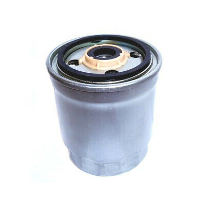

Oui il y avait un morceau de plastique blanc
le filtre delphi y ressemble déjà plus même si il est noir
Quand je suis aller au garage acheter le filtre j’ai demander pour 300tdi on m’a donner ce filtre mais on ne pas dit qu’il y avait plusieurs modèles

Sur l’ancien filtre en regardant par le trou du pas de vise on ne voyait pas le fond et là où j’ai entouré en rouge il y avait un large morceau de plastique blanc un peu comme sur le filtre Delphi le large joint noir
Mon porte filtre et de marque bosch
Je ne sais pas si ça peut aidé
Re: Perte de puissance après avoir changé le filtre à gasoil def 300tdi
C'est une pièce en plastique de maintien du joint au centre du filtre ?
