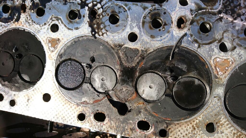

Suite à l'achat d'un def 200 TDI RHD, j'entreprends une fois dans mon atelier de lui faire une petite révision:
1) je déculasse (fumée bleue à l'échappement en charge, jamais en frein moteur) je me suis dit claquage entre cylindre 3 et 4, rien de bien méchant
2) je me rend compte que le piston n°3 est fendu... -> sans doute surchauffe et à bien y réfléchir il est vrai que le mano de température indiquait toujours plus de la moitié du cadran plutôt 3/4 (donc + de 88°C par déduction, car peu précis...)
