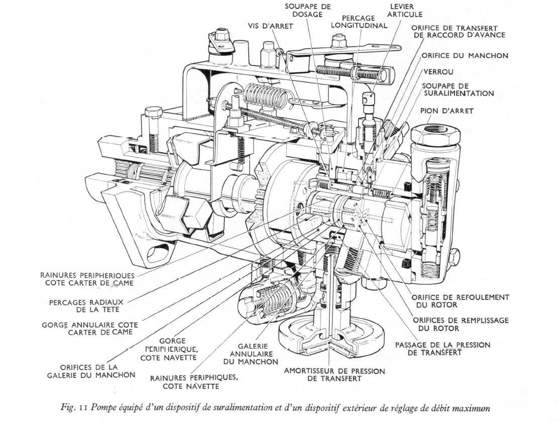

Petite question supplémentaire, quelqu'un sait-il à quoi sert exactement ce périphérique car j'ai eu plusieurs avis contradictoires quand à sa fonction.

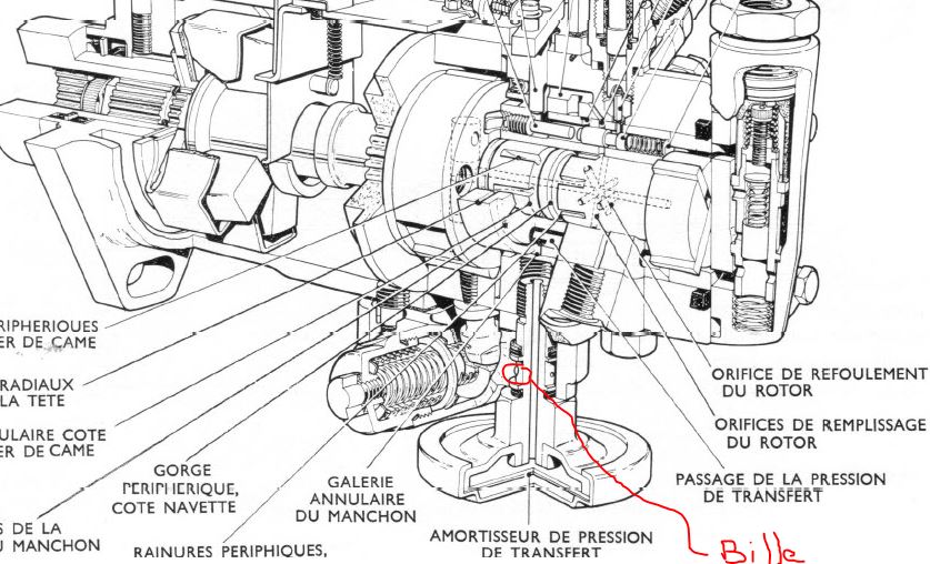

Je recherche également une vue éclatée de la pompe pour situer précisément la petite bille qui est tombée lors du démontage.

Le "champignon" sous la pompe est un amortisseur de pression de transfert. Cet amortisseur et la soupape à bille a un effet stabilisateur sur le dispositif d'avance automatique.
