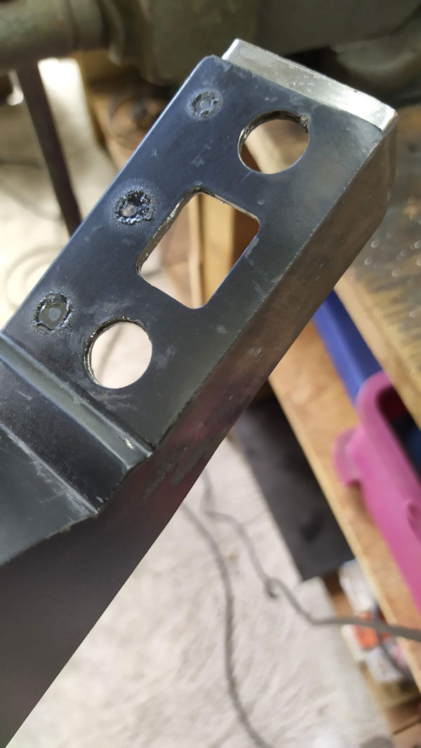

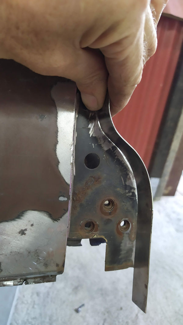

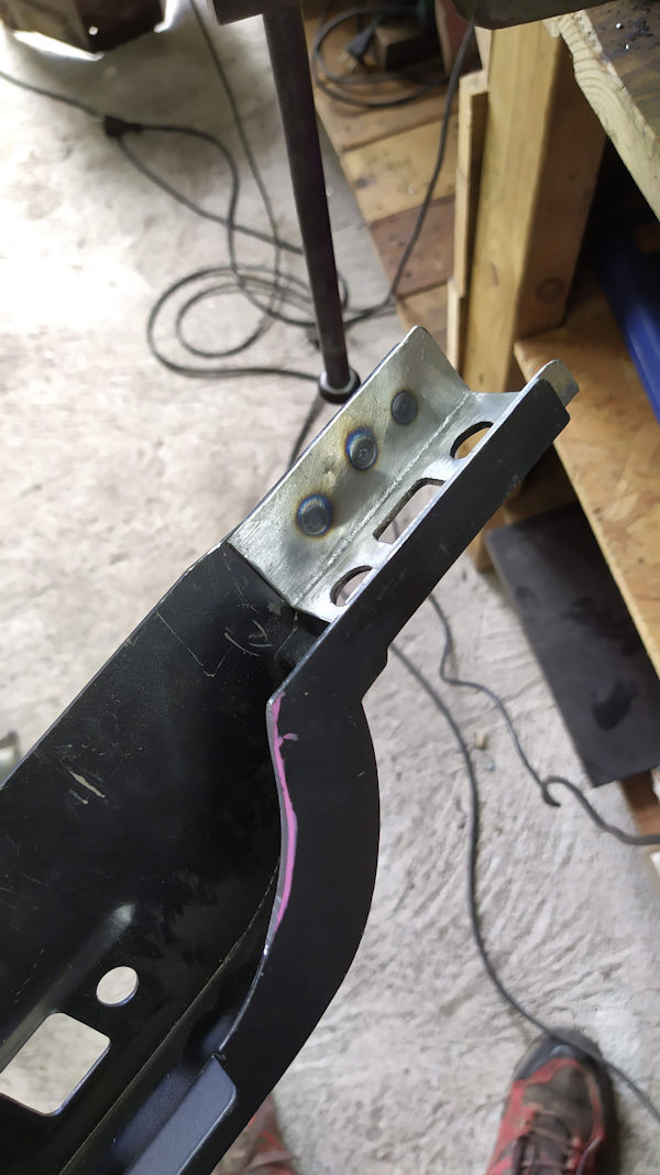

Il y a un renfort dans les montants au niveau de la fixation de la charnière de portière.
Il est bien fatigué, je vais en faire un autre. Je récupère de la tôle saine dans un des footbox. Et en avant la musique : Pliage : Ebauche des trous : Préparation pour la soudure : Mise en place, pile poil ajusté : Pointage : Après meulage : Finition des trous et résultat final :

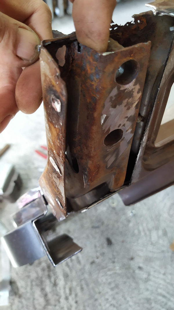

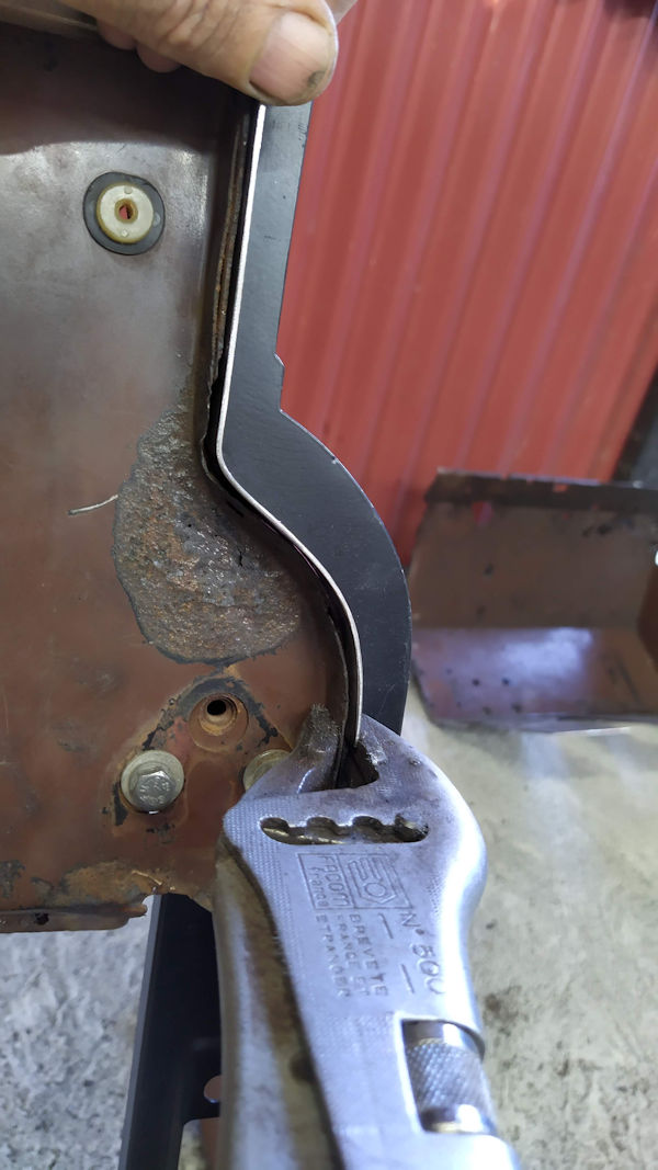

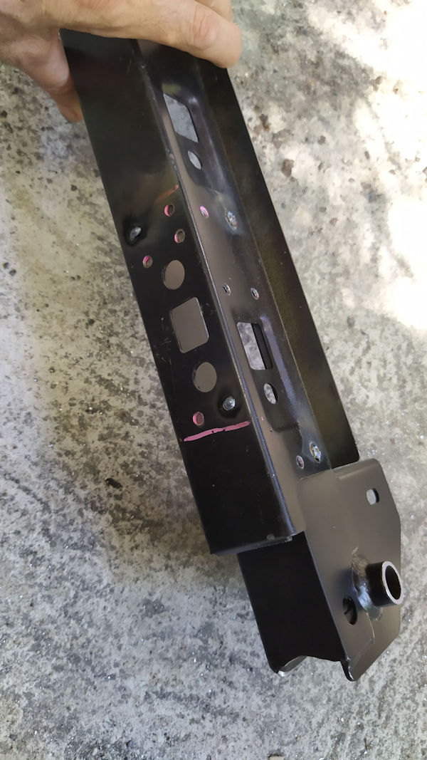

Je retire le dernier bout restant de l'ancien montant :
C'est décidé, je les pointe entre eux : Les nouveaux montants n'ont pas un pli qui va jusqu'en haut.
Je vais donc le réaliser : Je récupère du métal sur l'ancien montant. Comme ça, je travaille avec la même épaisseur de tôle. Début de mise en forme : Ajustement à la main : Un peu de chaudronnerie : C'est bon, ça reprend bien la courbe d'origine : Soudage sur le montant : Meulage : Résultat :
J'en ai marre de tenir le pied de tablier et le montant et de devoir tout réaligner à chaque fois.C'est décidé, je les pointe entre eux : Les nouveaux montants n'ont pas un pli qui va jusqu'en haut.

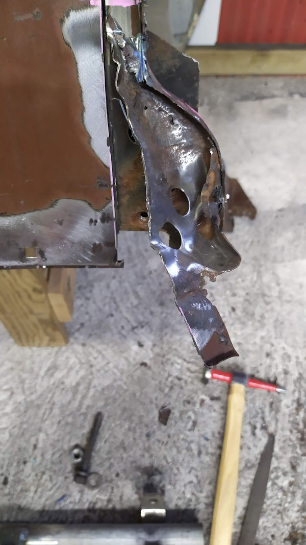

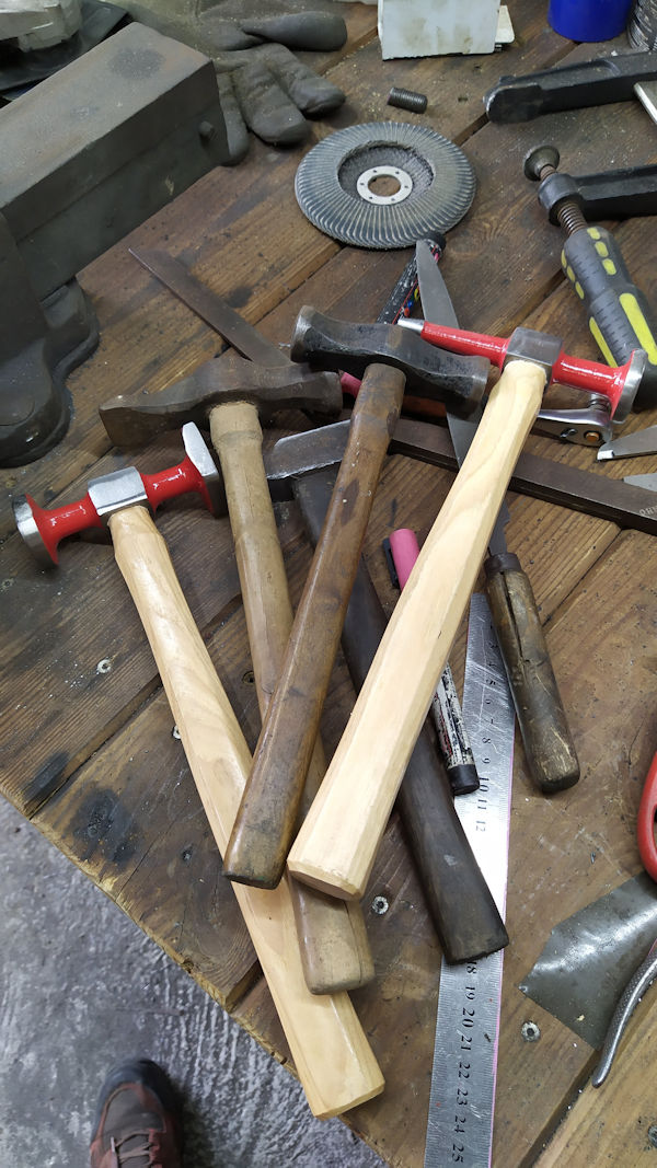

Renfort pour fixation baie de pare brise.
C'est pourri ! Gabarit relevé sur le tablier et découpe de deux morceaux de bois. Morceau de tôle du post précédent. Panoplie de marteaux et encore, il m'en manque pour certains cas de figure. Mise en forme : Le double pli était pas évident un coup en compression et un coup en allongement.
J'ai donc fait un trait de scie pour me faciliter la tâche. De toute façon, ça sera soudé plus tard et cela va disparaître. Le nouveau et l'ancien : Présentation : Mise à longueur et pointage sur le montant : Impeccable !

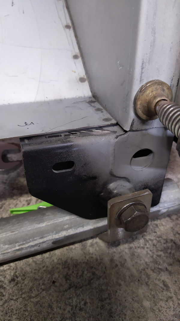

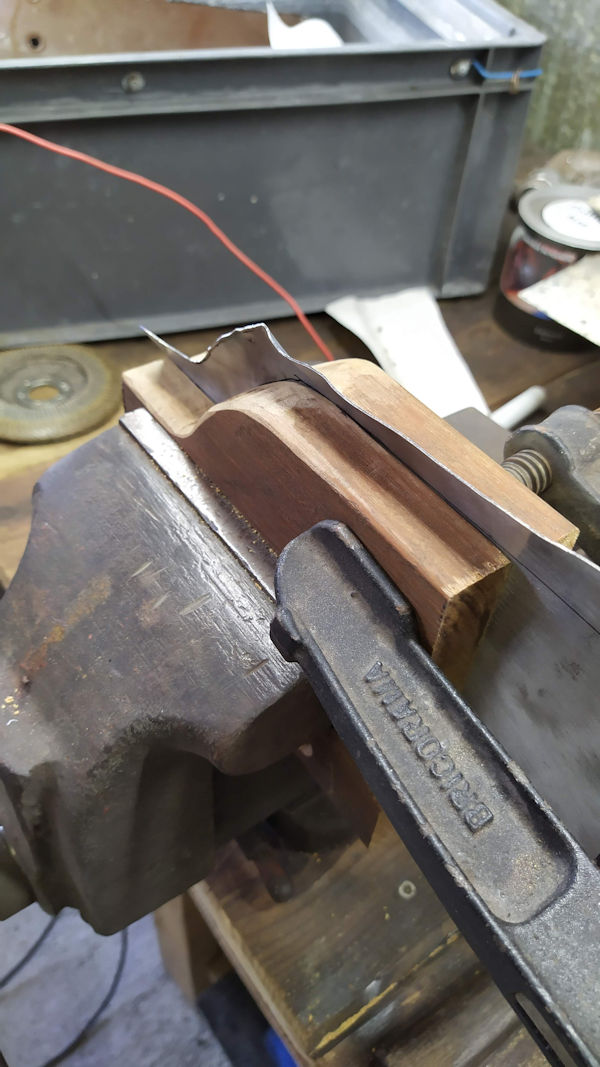

Retenue de porte :
Encore un endroit pas bien bath. Aller hop, on vire et on zieute en dessous. Ça va, pas attaqué. Je vais tenter de faire le morceau plan plus son pli en forme de S en une seule tôle.
Challenge parfaitement égocentrique et bien plus long que de faire le plat plus une languette soudée.
Mais ça va me permettre d'apprendre encore des choses. Enfin, j'espère... Gabarit papier Gabarit découpé Gabarit en bois hyper dur, vu le petit rayon interne, va falloir marteler un moment... Dés le début, on peut très vite voir les zones où il va y avoir compression ou étirement. Pour le congé (mon majeur) zone d'étirement (pas assez de matière) pour l'arrondi ( mon index) zone de compression (trop de matière).
La première ne veut pas y aller et la deuxième fait des plis. C'est tout à fait normal. ça commence à venir et prendre forme, j'ai diminué un peu la largeur du pli. Il faut partir avec du rab et ajuster en cours. Je n'arrive pas à bien atteindre le creux du congé avec les marteaux que j'ai, ils n'ont pas la bonne forme.
Je sors la plaque de la pince en bois et continue sur mon tas. J'arrive à faire le congé mais évidemment le plan principal se gauchit. J'arrive à rattraper en partie mon affaire Je replace la tôle dans la pince en bois, je sacrifie une rotule sur l'autel de la carrosserie et je m'en sors assez honorablement. La sphère de la rotule permet de bien aller étirer la tôle dans le creux du congé. Je me demande si je les laisse comme ça ou si je les monte en marteau. A voir... à suivre...

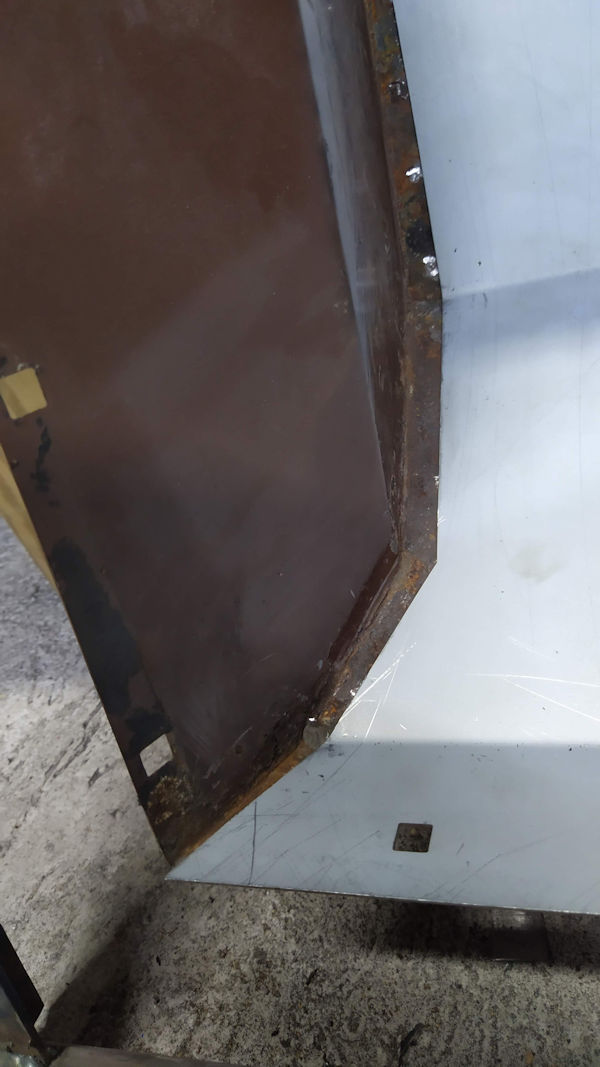

J'ai pris des montant et des foot box chez le même fabricant.
Ben surprise, ils ne sont pas compatibles !
Pour faire simple, ils ne sont pas aux mêmes dimensions.
Quand j'aligne bien d'un coté le caisson, je me retrouve ave un jeu de 6mm de l'autre côté alors que ça devrait se coller. Je dois donc défaire un pli sur le caisson pour le refaire au bon endroit. Je refais un montage à blanc pour pouvoir tracer l'endroit pour le nouveau pli mais là, deuxième surprise, le pied de tablier ne permets pas de bien engager le caisson.
Il faut le retailler un peu pour que ça passe. On voit bien ici, qu'il en manque encore pour que ça se juxtapose bien. Après modification, j'ai pu enfin tracer l'emplacement du pli.

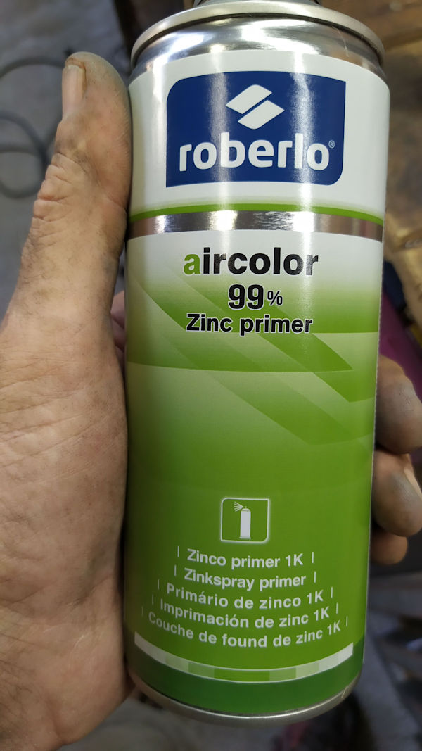

Je commence. et je termine. Pas mieux qu'avec une machine. J'ai acheté e la peinture au zinc afin de traîter les parties qui seront emprisonnées après soudage.
Cette peinture est soudable. Enfin, soyons honnêtes, elle conduit l'électricité et permet donc le soudage. Bien évidemment, elle brûle mais protège quand même un peu la zone alentour où ça n'a pas trop chauffé. C'est mieux que rien. Exemple avec le pied de tablier et le montant qui s'emboîtent l'un dans l'autre et que je dois souder ensemble.
