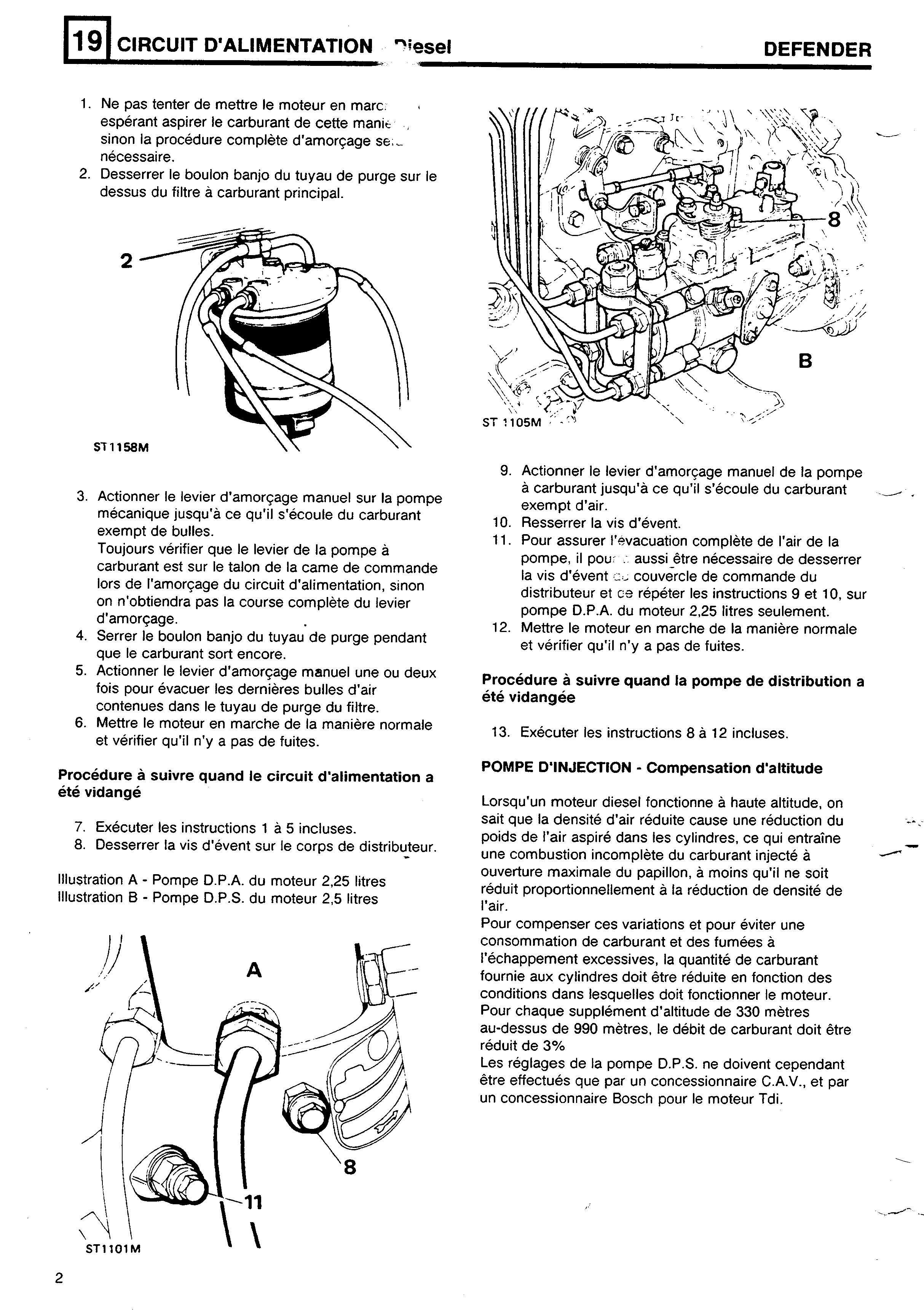

Nota pour réamorcer un TD de 1988-89 :

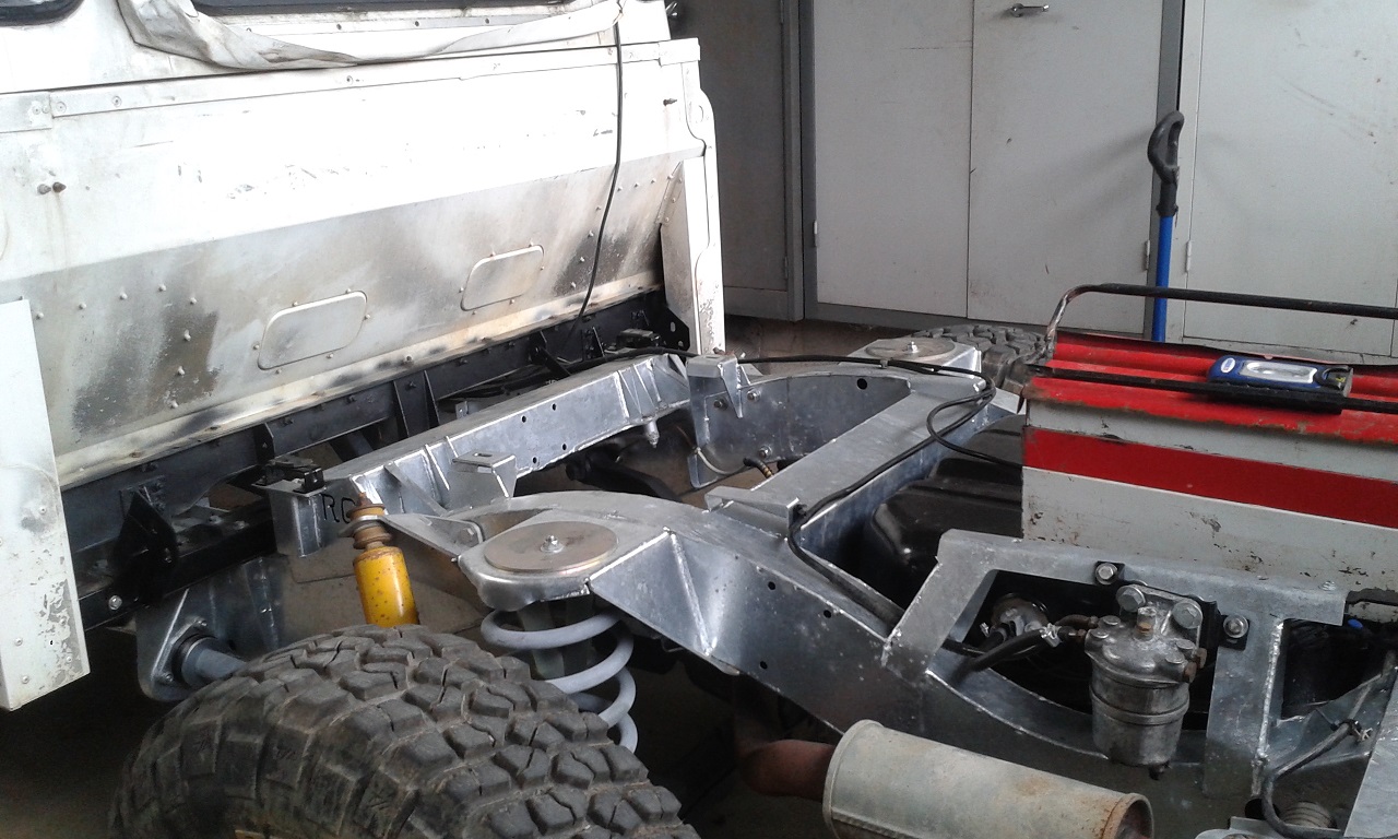

Re: 300 TDI démarre puis cale aprés 2 à 3 secondes
Pour rebondir sur le message de RRVM 1992 le décanteur sur un Defender 300 est dans l'aile AR Gauche à la sortie du réservoir derrière le silencieux d'échappement. Il est dans le châssis sur les Disco (et peut être sur les RR?)

Sur ce forum, tu as pléthore de coupes et de schémas relatifs aux pompes VE...
Bon, si tu ne trouves pas, j'en remettrais une.
Tu as un premier ressort, dit de « surcharge », qui repousse à fond le tiroir de régulation via un premier levier, ce qui permet à la pompe de fournir un très fort débit au démarrage du moteur (débit plus élevé que celui obtenu pied à la planche moteur à plein régime). Ce ressort est neutralisé vers 4/500 tours/mn (moteur) par le régulateur et un autre ressort, dit de « ralenti », prend alors le relais pour réguler le régime à 750 t/mn.
On obtient la parfaite continuité des deux actions lors du réglage de la pompe au banc.
C'est à lui que je pensais, ou au grippage/décrochage de son compère le levier qui actionne le tiroir de régulation.
Pour vérifier l'hypothèse, il faut lancer le démarreur et accélérer un petit peu en même temps dès que le moteur commence à tourner, mais sans laisser le régime monter. Ce faisant, tu zappes la phase régulation de ralenti et le moteur doit alors tourner sans caler. Mais dès que tu relâches complètement l'accélérateur, le moteur cale ou cafouille joyeusement, en fumant noir, car c'est alors la surcharge qui reprend le relais pour décrocher l'instant d'après.
Ce n'est pas ça puisque tu n'as pas eu de souci lors de ton essai ; reste maintenant à savoir si ta panne a définitivement disparu ou si elle a évolué en panne intermittente.
Vérifie aussi l'alimentation de l'électrovanne : si tu as un problème de charge, pourquoi ne pas coupler les deux pannes en imaginant que l'alimentation de l'électrovanne peut se mettre temporairement et faiblement à la masse — ce qui provoque alors un arrêt moteur — à cause des vibrations causant un contact entre les deux fils — ou de l'alimentation avec la masse — sachant que dans les deux cas, l'alimentation de la vanne est interrompue, le tout accompagné d'une décharge lente mais certaine de la batterie.
J'y crois pas trop mais mieux vaut regarder!

Je dois remplacer la traverse arrière et le réservoir de carburant de mon Def 110 300 Tdi. J'ai une traverse arrière neuve de Def 110 TD5 / TD4 de côté. Penses-tu que je pourrais la monter sur mon 300 Tdi, si je change le réservoir pour un modèle en plastique ? Et serait-ce faisable si je monte un réservoir identique en métal ?
