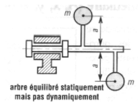

Dans le second, il peut y avoir un balourd dynamique :
Ce petit croquis rappelle que des masses ne tournant pas dans un seul et même plan, lui même confondu avec le plan de rotation, génèrent un moment fléchissant (couple) dont la fréquence et l'amplitude dépendent de la vitesse de rotation et qui sollicite la fusée axialement. C'est ennuyeux car ce moment accentue l'effet de basculement de la roue et c'est ce mouvement qui se transmet massivement à la direction.
Effectivement et c'est là ou notre pipi de cerveau sur l'usure des fusées trouve en principe sa place...PAULIN a écrit :Par contre, une face de moyeu parfaitement plane peu générer un "battement" lorsqu'on la met en mouvement, en raison d'un défaut d'orthogonalité entre la face et l'axe passant par les portées de roulement ou si les cuvettes des roulements sont mal montées
Les bagues des roulements étant toujours plus ou moins comprimées ou coincées, notamment par la précontrainte, lorsqu'on lève la roue pour mesurer le voile, avec l'usure des portées et des butées, les bagues peuvent occuper une bonne place ou pas. Dans un cas, on va mesurer peanuts et considérer comme bon un organe qui ne l'est pas lorsqu'il est soumis à des charges réelles et dans l'autre, on va se faire peur et se demander pourquoi c'est pas davantage le bordel...
