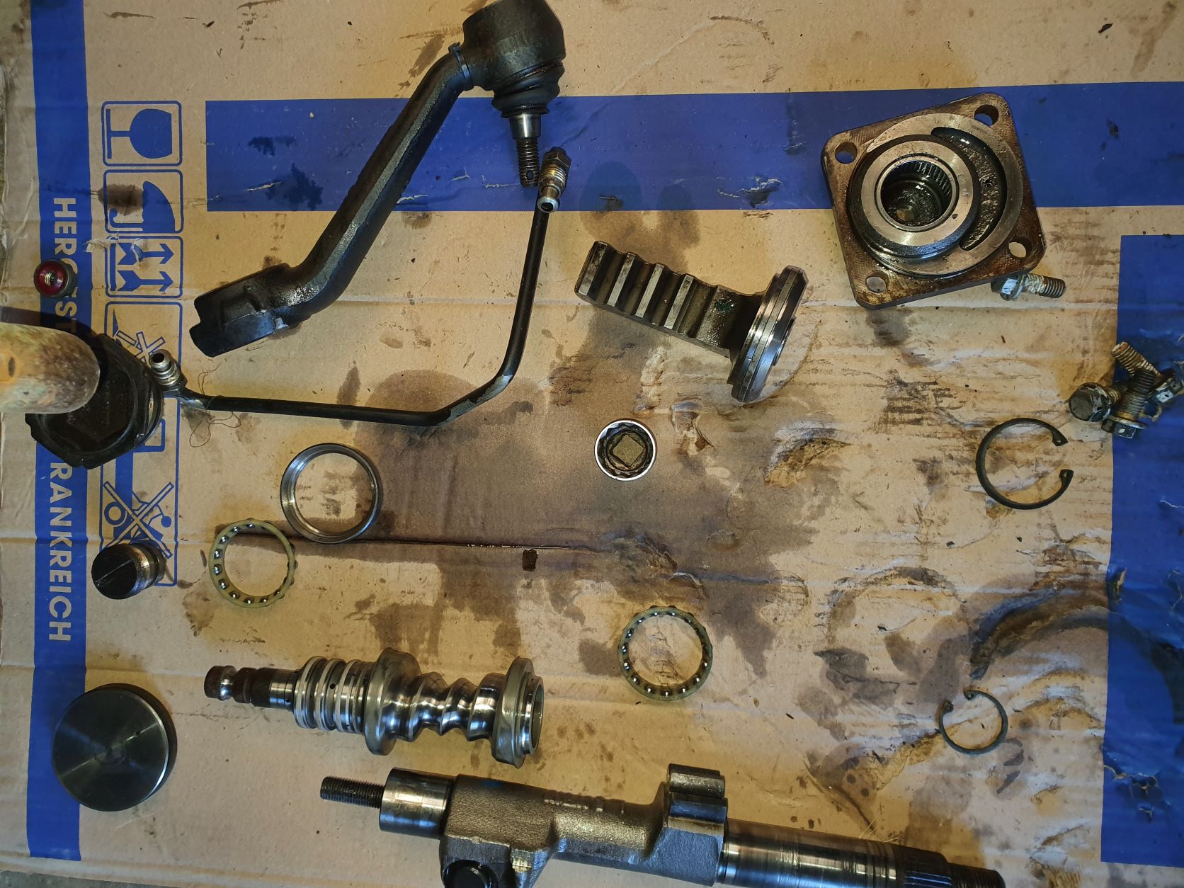

Salut à tous,
Comme tout le monde, je sens du jeu dans ma direction et comme tout le monde je commence par essayer de compenser le jeu au volant en ajustant la vis de réglage du boîtier comme décris dans le tuto et comme tout le monde quelques jours après une fuite apparaît au boîtier de direction assistée au niveau de l'axe de la bielle pendante! C 'est même plus drôle, surtout quand on connaît la note finale!
Alors je démonte le boitier, et plus je le démonte et plus je me dis que je suis entrain de faire une bêtise car il ne sera plus acceptable en retour sur échange standard...
Enfin, c'était avant de lire les posts sur le sujet car je vois que rares sont ceux qui sont satisfait de leur échange standard. Donc je l'ai mis en pièce pour comprendre:
boitier démonté
boitier démonté
vis globique
vis globique
vis secteur
vis secteur
Pour résumé, le véhicule avait les butées de direction réglées pour avoir un maximum de braquage (j'avais même une roue qui touchait le tirant de pont en braquant à fond à gauche) ce qui je pense à accéléré la destruction du boitier.
Résultat, la vis globique a le chemin de roulement coté axe de colonne bouffée et la vis de secteur a sa piste de roulement détruite également. Et le prix d'une vis globique pour conduite à gauche...ouf! Je comprends mieux pourquoi les échanges standard sont si aléatoires car ça doit être tentant de ne pas la remplacer . Plus la vis de secteur... Autant acheté un boitier neuf!
Sauf, sauf, si je retrouve ces pièces en occasion. C'est pourquoi je lance un appel vibrant: Qui à une vis globique qui traine au fond de son tiroir magique dédié spécialement land rover?
Voire même je lance une idée: Je suis sûr que bon nombre de boitiers doivent trainer dans les ateliers; Il serait intéressant de les mettre à nu pour récupérer les pièces en état et les remettre en circulation. Qu'en pensez-vous?
Allez, tschuss!

Juste un truc The Pater, existe t-il un roulement susceptible de remplacer ce montage? Vois-tu une solution comme décolleter le chemin de bille sur la vis et insérer une bague? Quitte a ce que les billes soient plus petites.
D'une manière générale quelqu'un a t-il déjà fait réparer ce genre de casse?

Re: Surprises!...Pas vraiment.
Lbarbar a écrit :
14/06/2022 22:54
Pour le roulement en bout d'arbre, peut être, il faudrait voir les dimensions.
Pour le roulement entre vis et commande hydraulique, Il ne sera très certainement pas possible d'y mettre un roulement de plus grand diamètre intérieur tout en ayant les mêmes dimension extérieures ayant les mêmes capacités de charges.
Grosso modo : c'est quoi les dimensions et y a-t-il un marquage sur la bague extérieure (pour connaître l'angle de contact des billes) ?
Lbarbar a écrit :
15/06/2022 22:55
La reférence: SNR BB40114 (made in france)ref rlt vis G snr BB40114.jpg
Bon, ben, c'est un numéro de plan. Ce n'est pas la bague extérieure d'un roulement standard a première vu car du 57 mm ou 57,02 mm de diamètre externe, il n'y a rien de standard.
Et cela ne donne pas l'angle de contact.
Je me demande si le roulement n'était, à l'origine, pas un roulement RHP avec des cotes en inch. Tout simplement car tu mesures du 57,02.
Maintenant, si tu prends un roulement standard avec des dimensions qui permet le montage (après usinage), on tapes dans du roulement à section mince de précision. On arrive allégrement dans du 200 à 250 € les deux roulements en SKF.
Tu ajoutes de l'usinage de pièces.... et tu finis avec un montage couteux, dont on est pas certain que cela sera bon car on ne connais pas les efforts appliquées sur les roulements et que l'on est pas sûr de remplacer par une roulement ayant le bon angle de contact.

Merci pour cette analyse, est-ce que la solution qu'on vient de me présenter ce jour te semble pertinente en fiabilité:
Une société me propose un usinage de la surface endommagée à la cote du rayon, puis un chromage, puis une rectification dans la mesure ou la zone détruite ne dépasse pas 6 à 7 dixièmes (maxi possible en recharge de chrome). C'est une société qui pratique couramment ce procédé. J'ai envoyé les photos, je suis en attente de devis.
L'épaulement fait environ 2mm
vis G état piste
vis G état piste
Lbarbar a écrit :
16/06/2022 22:37
Je n'ai jamais entendu un tel procédé pour réparer une piste de roulement.
A l'heure actuelle, nous ne réparons jamais un roulement en ajoutant de la matière. On est actuellement entrain de faire des tests d'ajout de matière, tests prometteurs, mais cela reste encore de la recherche.
AMHA et selon ma boule de cristal :
Si la piste de roulement sur l'axe n'a pas subi de traitement thermique pour avoir la dureté adéquate (vers les 60 HRC) et que l'écaillage que l'on voit est fait sous faible charge, un rechargement avec du chrome peut peut être être une solution (faibles charges).
Par contre, si la piste de roulement a eu un traitement thermique, l'écaillage laisse supposer qu'il y a eu quand même de fortes charges (ou normal avec des dommages sur pistes tels qu'indentation par particules externes). Dans ce cas j'émets des doutes sur la fiabilité d'un rechargement avec du chrome. C'est mon humble avais.
La société en question, a-t-elle un site web ?
Lbarbar a écrit :
17/06/2022 22:07
soit environ 70 HRC
La dureté est bonne, je pense.
Reste à connaître la réaction du chromage dur aux efforts alternés, que je ne connais pas (réaction de la matière, et efforts).
