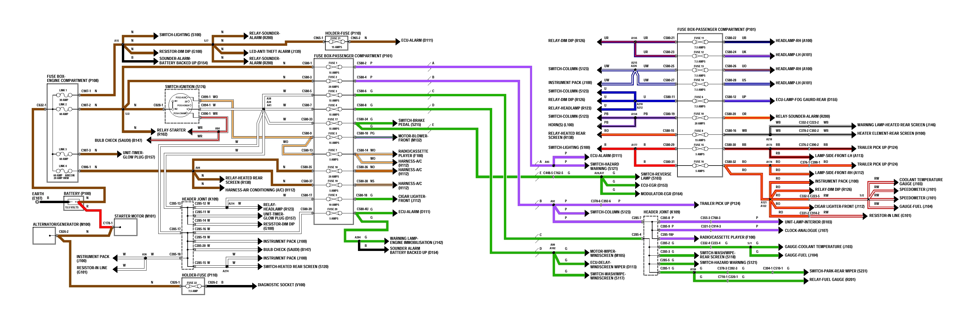

Schéma alimentation defender 300tdi

Merci pour le schéma je vais contrôler tous ca samedi :D et non pas de système d'alarme sur mon defender

Si cela démarre avec un 12V permanent, alors test plutôt la qualité de la ligne des connecteurs, et peut-être d'un collecteur de raccordement K109, c'est une espèce de connecteur qui reparti plusieurs liaisons identiques car bien entendu il n'y a pas qu'une seul chose alimentée par un 12V après contact. Si tu as une lampe témoin branche la sur la cosse de l'electovanne puis remonte la piste.
Est-ce qu'il y aurait d'autres fonctions fonctionnant sur le 12V après contact en pannes sur le land ? Cela pourrait éventuellement aider a nous aiguiller vers une liaison plus précisément.
NB: un fusible peut-être...
