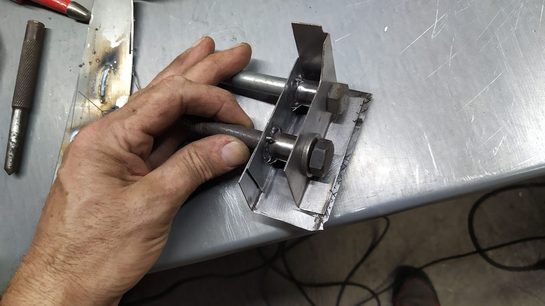

J'ai remplacé les entretoises des montants par des plus solides, je passe de 1 à 4mm d'épaisseur.
J'en ai profité pour les déplacées vers l'intérieur de quelques millimètres pour rattraper un peu la verticalité des montants.
